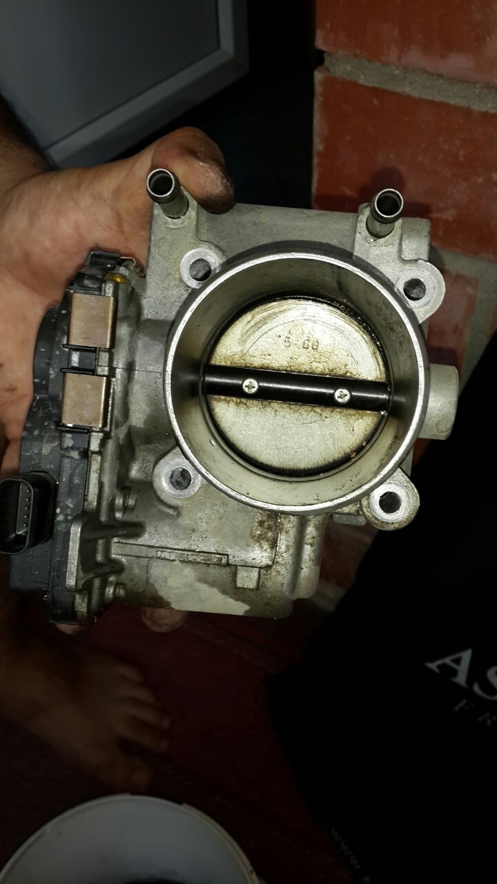

Желательно ослабить пассатижами так как отвертка сорвет крестовину, открутив четыре винта, и сняв электрическую часть, мы получаем доступ к механической части клапана. У меня он слегка залипал, это чувствовалось при нажатии пальцем на шток.
Баллон «очистителя карбюратора» всю грязь, конечно, не вымыл, но заставил шток ходить гораздо плавнее.
Это место крепление к турбине.
