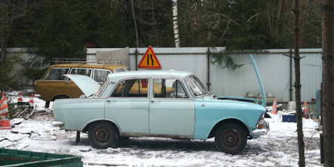

родные замки дверей давно выносили мозг и недавали спокойно спать.
да и както некрасиво было подъехав кудато пытаться открыть эту чёртову дверь или хорошенько нею хлопать чтоб закрыть. возможно можно было просто купить новые замки и поменять, но этож не наш метод, и решено было ставить замки от 09.

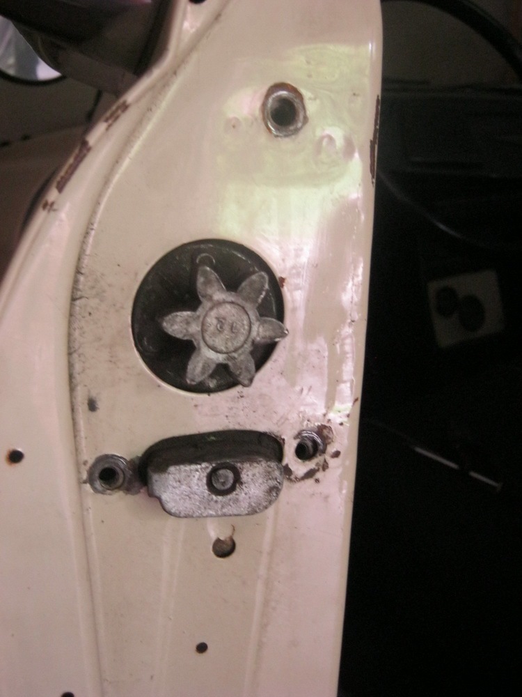

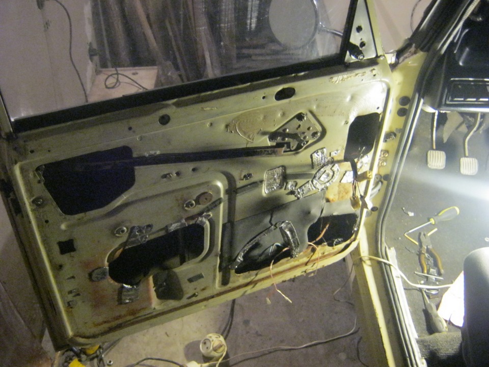

сначало разобрал дверь
полюбовался в последний раз старым замком и сказал ему "давай досвиданья!" :)

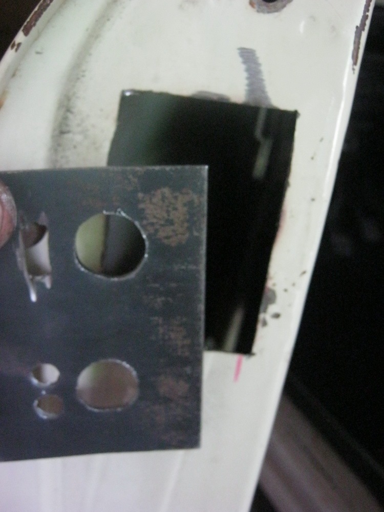

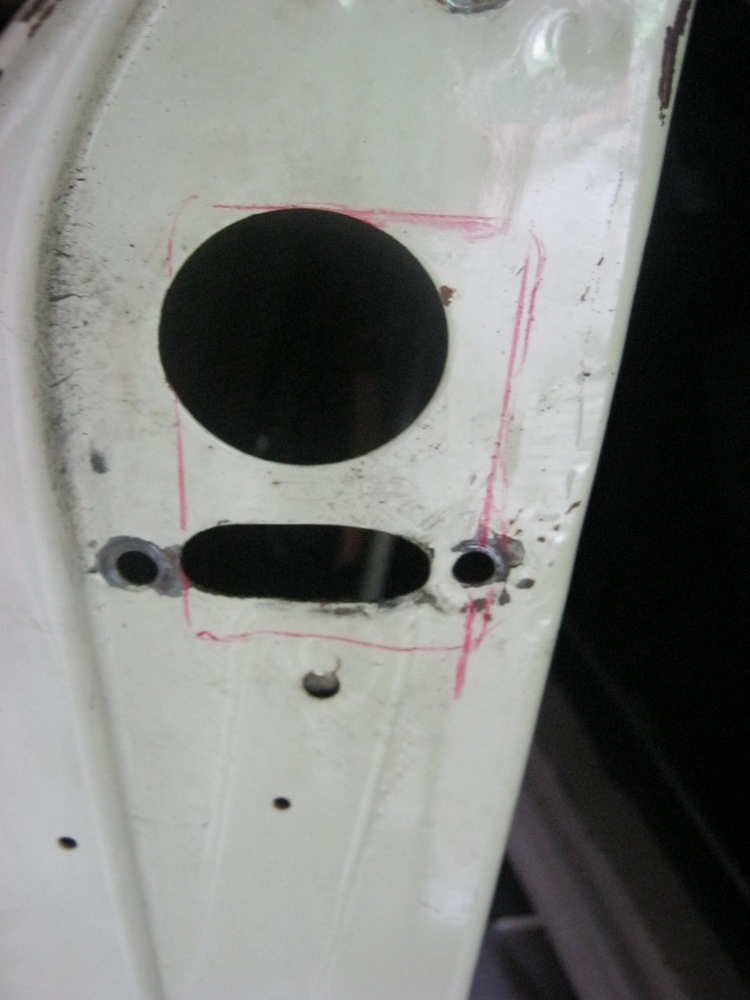

разметил место реза

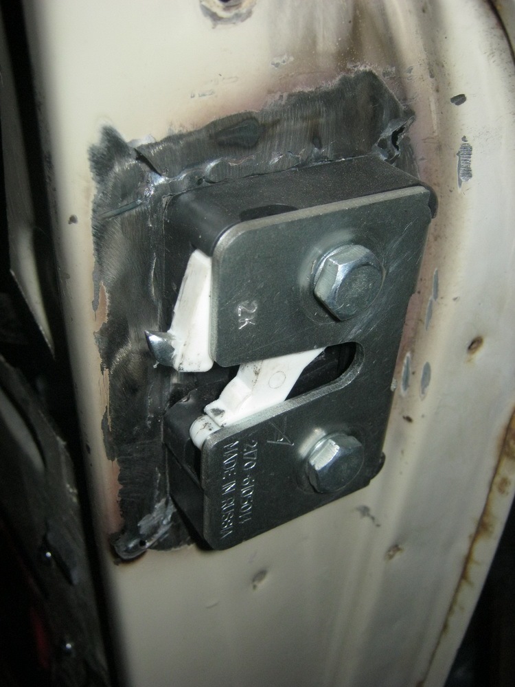

вырезал. сдесь Ахтунг!, предварительно нужно сделать вот такие пластины под замки.

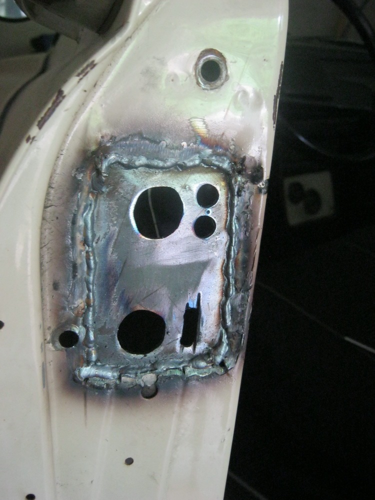

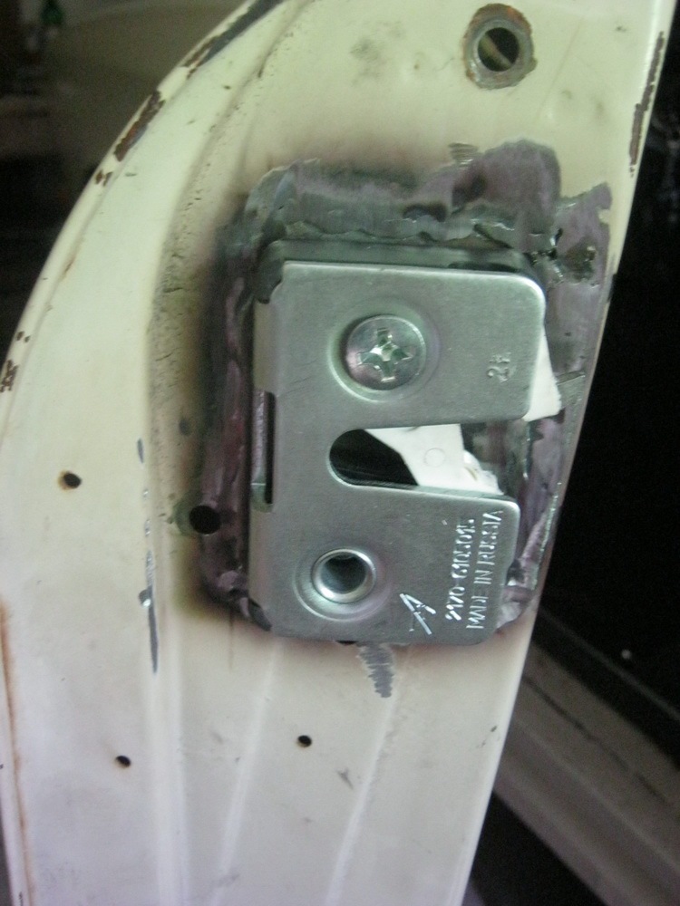

вварил пластину, ее на пару мм утопил в дверь, чтоб шоколадка не цепляла стойку.
зачистил сварку и прикрутил внутреннюю и наружнуу часть замка.

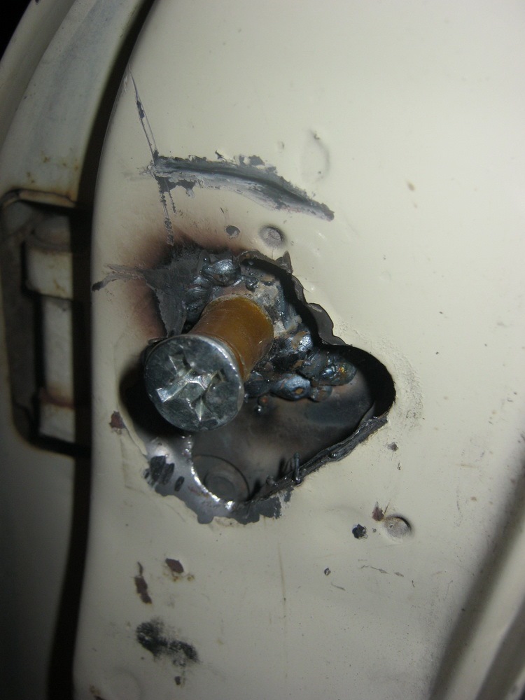

разметил место под палец, приварил гайку паьца.

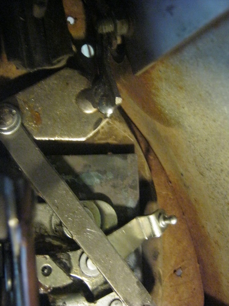

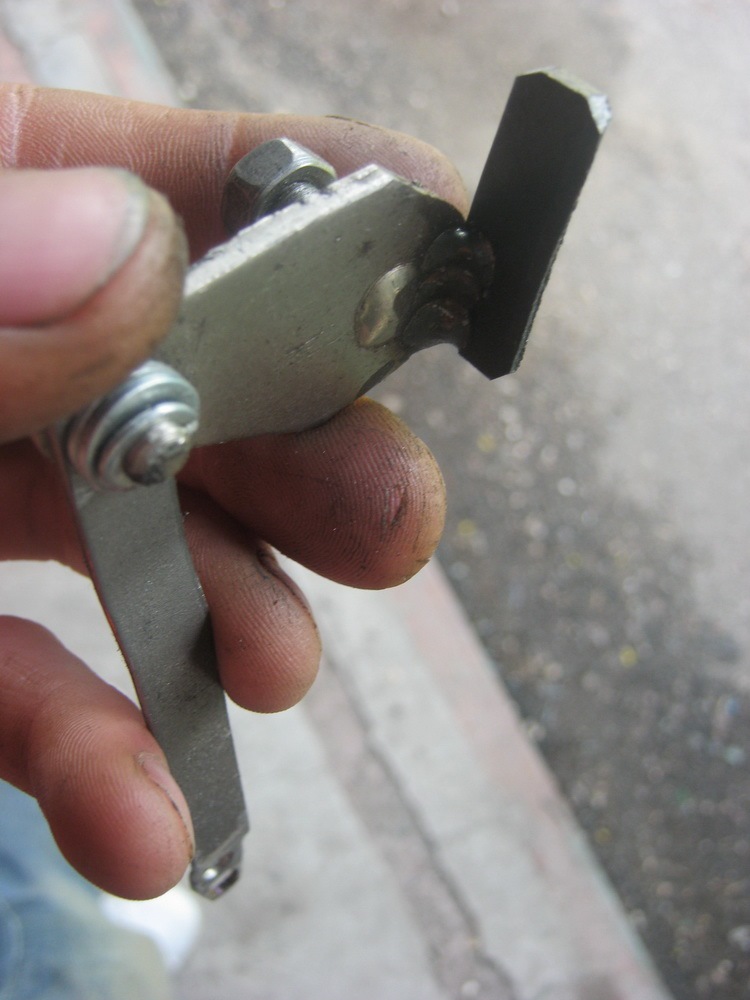

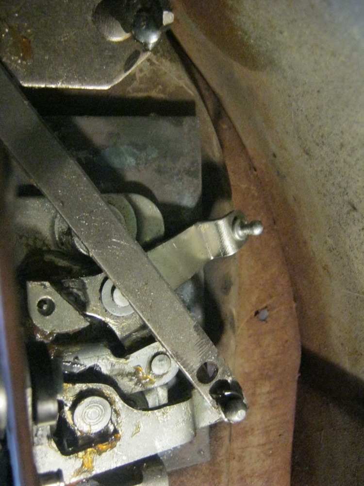

сдесь Ахтунг номер два, так как у меня наружные ручки дверей аля холодильник тут меня подстерегала засада, и заключадась она в том как подружить эту ручку с замком.
в результате сношения мозга в течении некоторого времени была рождена такая вот няшка-запстяшка :) которая через рычаг передаёт нажатие кнопки ручки на замок.
замки поставил на передние двери. закрываться стали намного лучше.

тяга родная, подключил к стандартному фиксатору на 08м замке.
правда у нас на конце тяге стоит оська и на 08м замке тоже оська, так вот ось на тяге я обрезал и просверлил отверстие и всё замечательно закрепилось. фотки этого места к сожалению нет.
