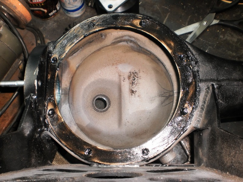

и так — внешний вид. обрезанный чулок заднего моста + приваренные фланцы для приводов + уши на балку + нижняя лыжа.
левый фланец под левый внутренний привод. фланец круглый, а не сточенный (сейчас вроде как считается "хорошим тоном" стачивать фланцы по контуру крышки привода, чтобы меньше места занимали и влазила головка для прикручивания самого редуктора стандартными болтами).
правый фланец под правый внутренний привод. сторона скошена и это правильно — иначе бы круглый фланец упирался бы в выпускную трубу с двигателя.
сайлент-блоки на ушах, что приходят на балку (кстати надо уточнить, от чего они, дабы купить сразу в ЗиП и не бегать потом как ужаленный в их поиске).
собственно сами уши и видны швы:
лыжа. из того, на что можно обратить внимание — вырез на лыже для ключа при прикручивании кардана к хвостовику редуктора — весьма удобно
тут был небольшой косячек — сварочный шов на стыке яблока и лыжи упирался в сам редуктор и не давал притянуть его к СРПМу без зазора. с помощью болгарки сие легко исправляется:
посадочные под подшипники — можете оценить качество поверхности (на картинке СРПМ после 1-1,5 года лежания в гараже, потому немного засрана поверхность). по факту пришлось немного шлифануть их наждаком, чтобы подшипники сажались в них без больших усилий:
далее из доработок — при установке выяснилось, что когда редуктор установлен в СРПМ, в этом месте головка не влазит между фланцем и редуктором, чтобы закрутить стандартные болты. пришлось применить болгарку и исправить это (толщина фланца позволяет это сделать). тут надо отметить, что в комплекте с СРПМом идут хитрые болты под головку меньшего размера, но я хотел поставить именно стандартные болты:
далее при сборке выяснилось, что сливную пробку закручивать несколько неудобно — мешает грубая вырезка в лыже. опять же болгаркой сие легко исправляется:
по установке — первоначальная прикидка показала, что палки приводов входят на достаточную глубину и ничего в них отрезать не придется (что есть хорошо), но так же выяснилось, что подшипники лезут с трудом в посадочные места и не садятся полностью, отчего происходит перекос валов приводов. картина всего этого выглядела таким образом:

собственно, еще раз отмечу, что это была первоначальная прикидка без приложений усилий. в итоге, взял наждачку, шлифанул чутка посадочные, подложил по две прокладки под крышки приводов + герметик и применил усилия в виде молотка и деревянной проставки) на вторую прикидку вроде как все садилось без щелей и перекосов:
собственно перед сборкой, не забываем обработать сопрягаемые поверхности герметиком и прокладкой:
сажаем редуктор и прикручиваем:
СРПМ в сборе. обращаю внимание, что первоначально сажал крышки приводов на шпильки (как и в родном сиуминовом), но практика показала, что они довольно ощутимо торчат и при примерке СРПМа на балку и при сборке, потому заменил их на болты:
собственно при посадке СРПМа на балку по месту уши пришлось чутка подразогнуть:
ну и установленный СРПМ. тут использую стандартные хомуты из магазина, т.к. хомуты из комплекта были благополучно забыты где-то в гараже и при установке найдены не были, а возможно ставить надо было именно на них — они лыжу опускают ниже примерно на 1 см, что дает возможно более прямой угол на фланце. но это в дальнейшем попробую их заменить и посмотреть даст ли это изменения.
