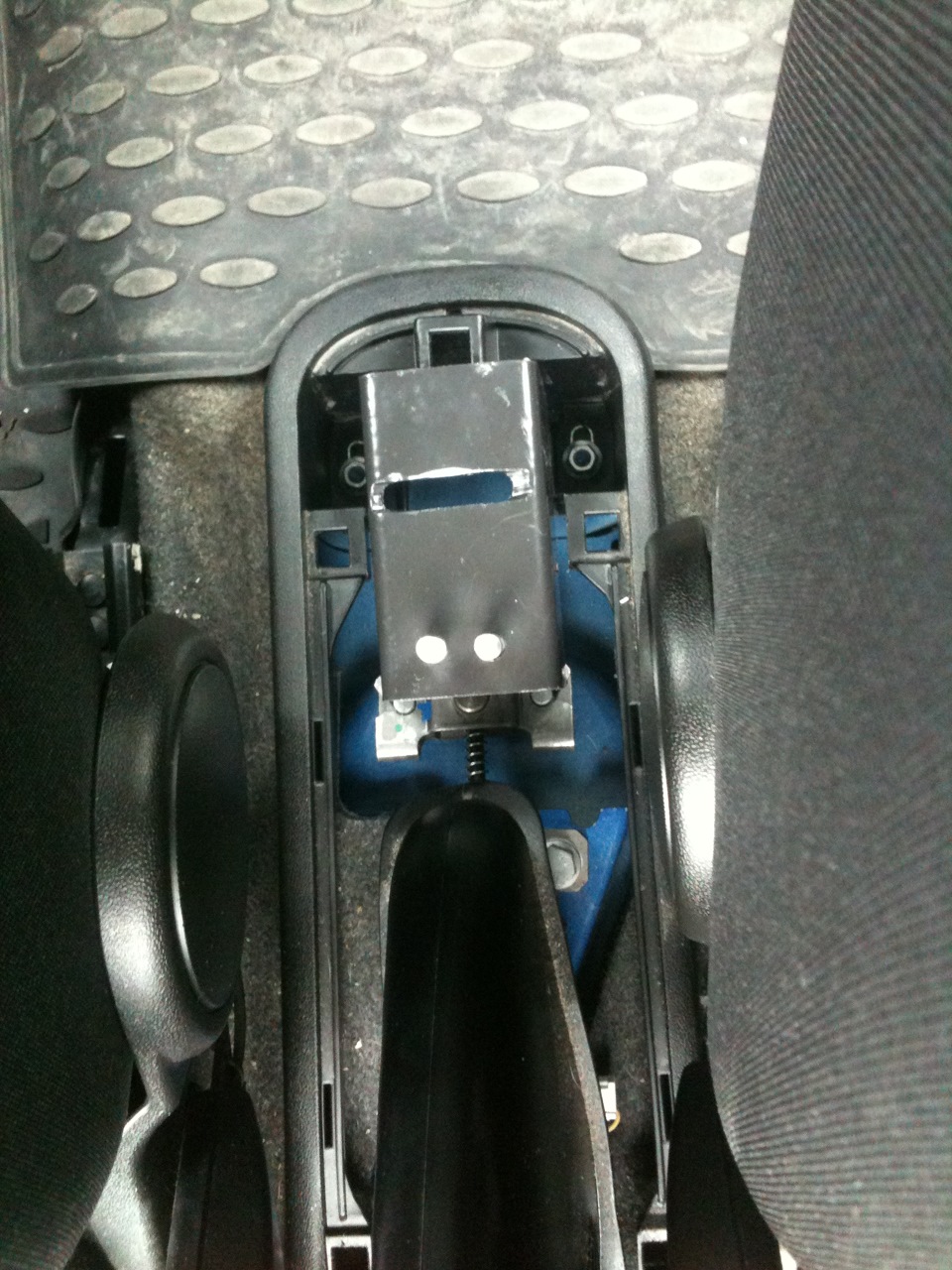

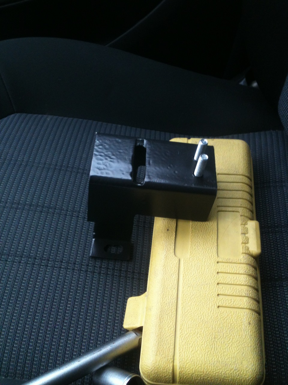

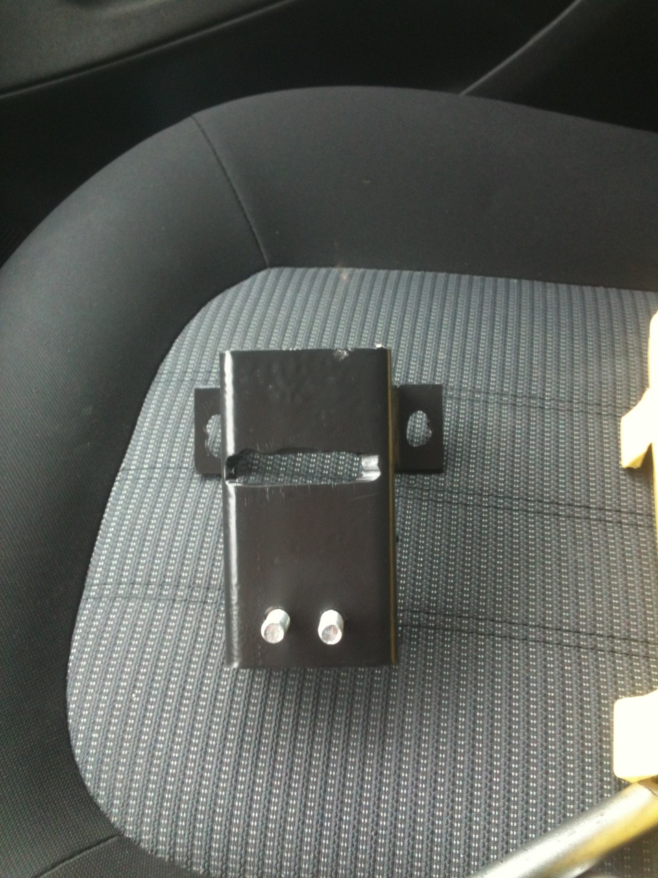

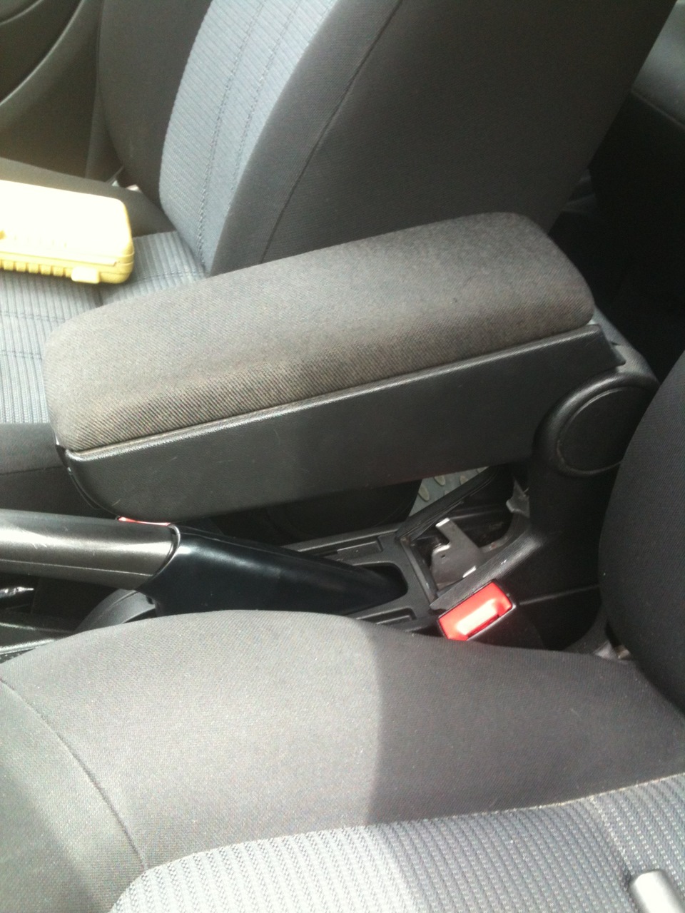

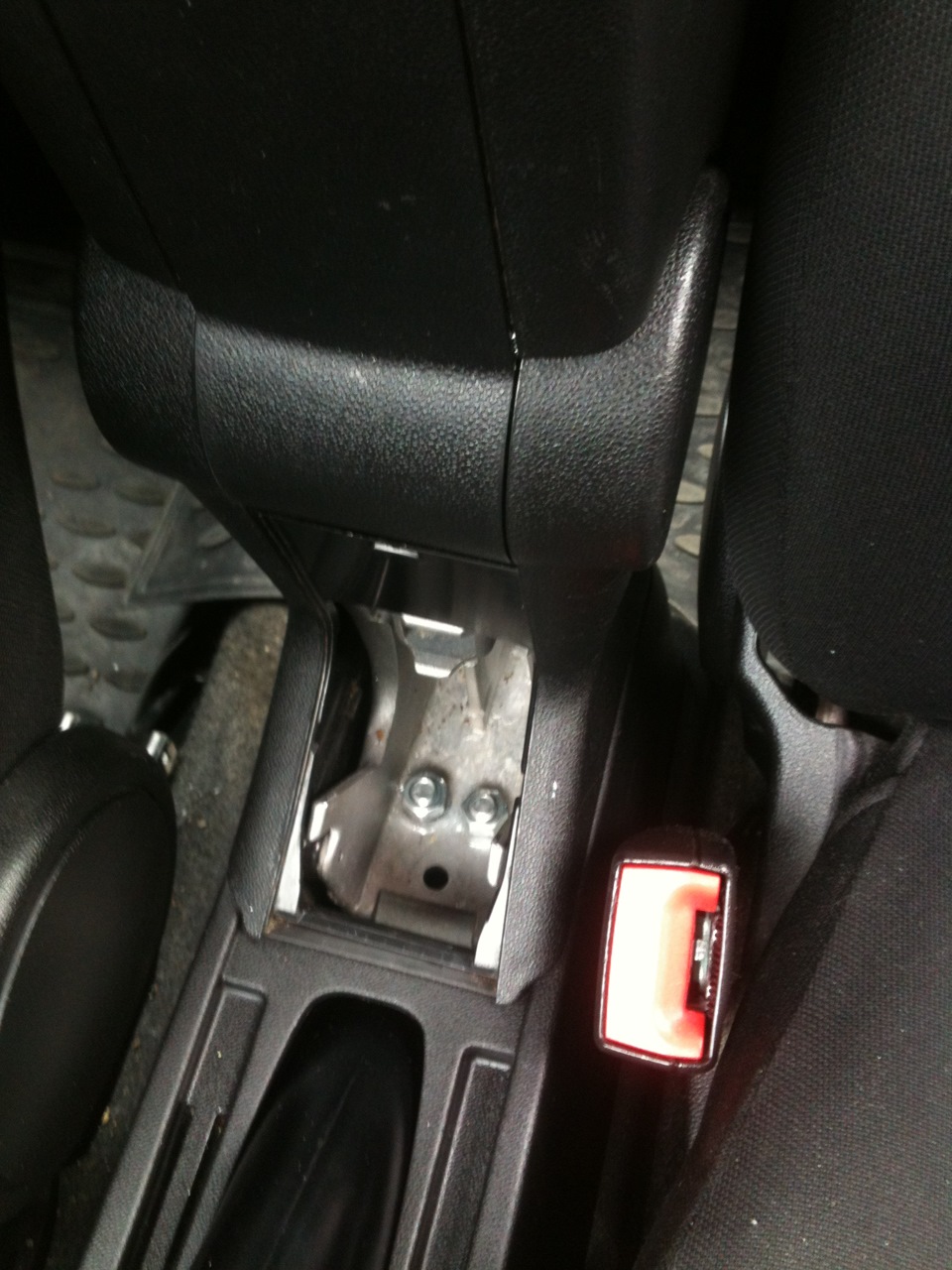

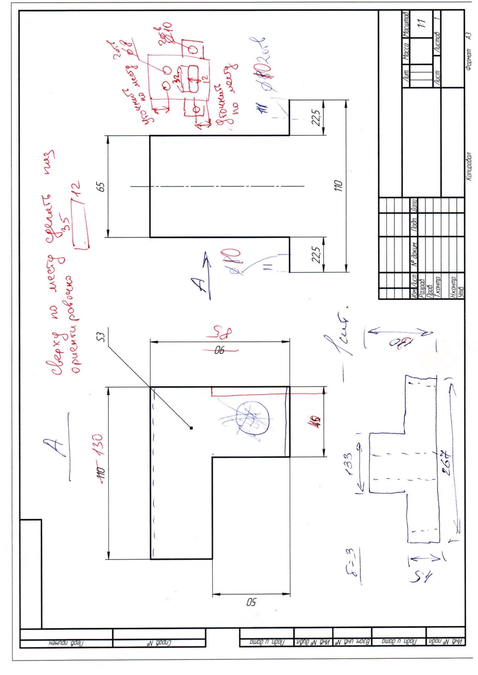

Неделею назад нашел в просторах интернета объявление о продаже подлокотника от гранд пунто, не долго думаю купил его за 1500р + доставка 420р. Уж очень хотелось штатный подлокотник, а не аналог. По приходу произвел примерку, вроде должен был сесть как влитой. Сняв консоль под ручником не нашел мест крепления подлокотника, хотя на его основании имелось 3 отверстия. Эти отверстия попадали на планку которая крепит тяги ручника. Немного расстроился, но полазив по каталогам запчастей фиат гранд пунто обнаружил, что необходима некая "скоба", экзист показал ценник в 2000р, за что? за эксклюзив? Немного поискал на других инет магазинах и нашел за 1400-1500 предложения. Все равно дорого. Решил поискать Б/У, ничего не найдено и тут я психанул, снял размеры, накидали эскиз с коллегой и я отправился на гильотины. Металл выбрал 3мм, для жесткости. Конечно не обошлось без доработки этой деталюшки, но уже через 4 часа она идеально встала на свое законное место, а в месте с ней и сам подлокотник.

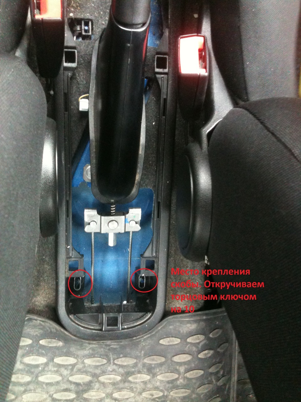

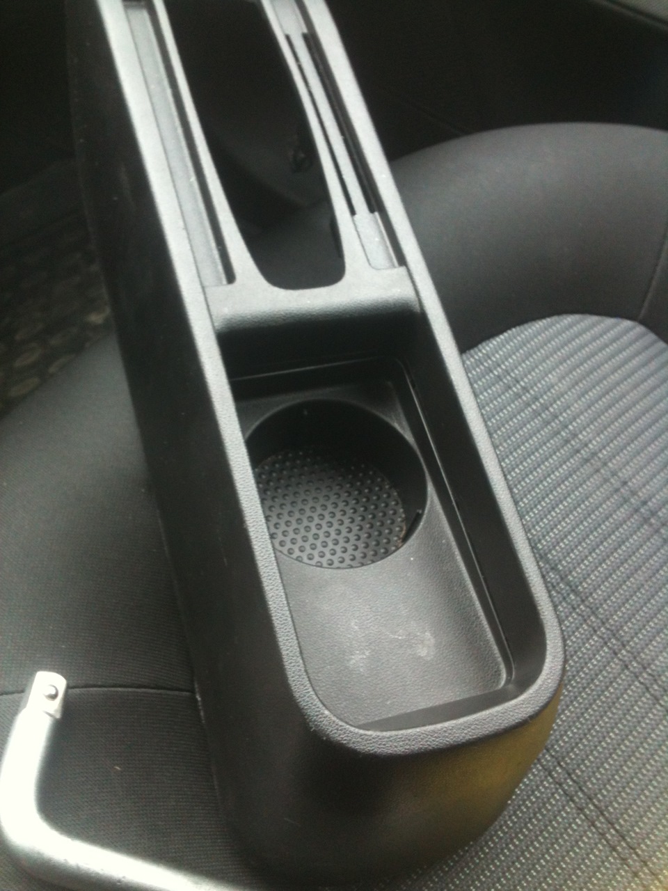

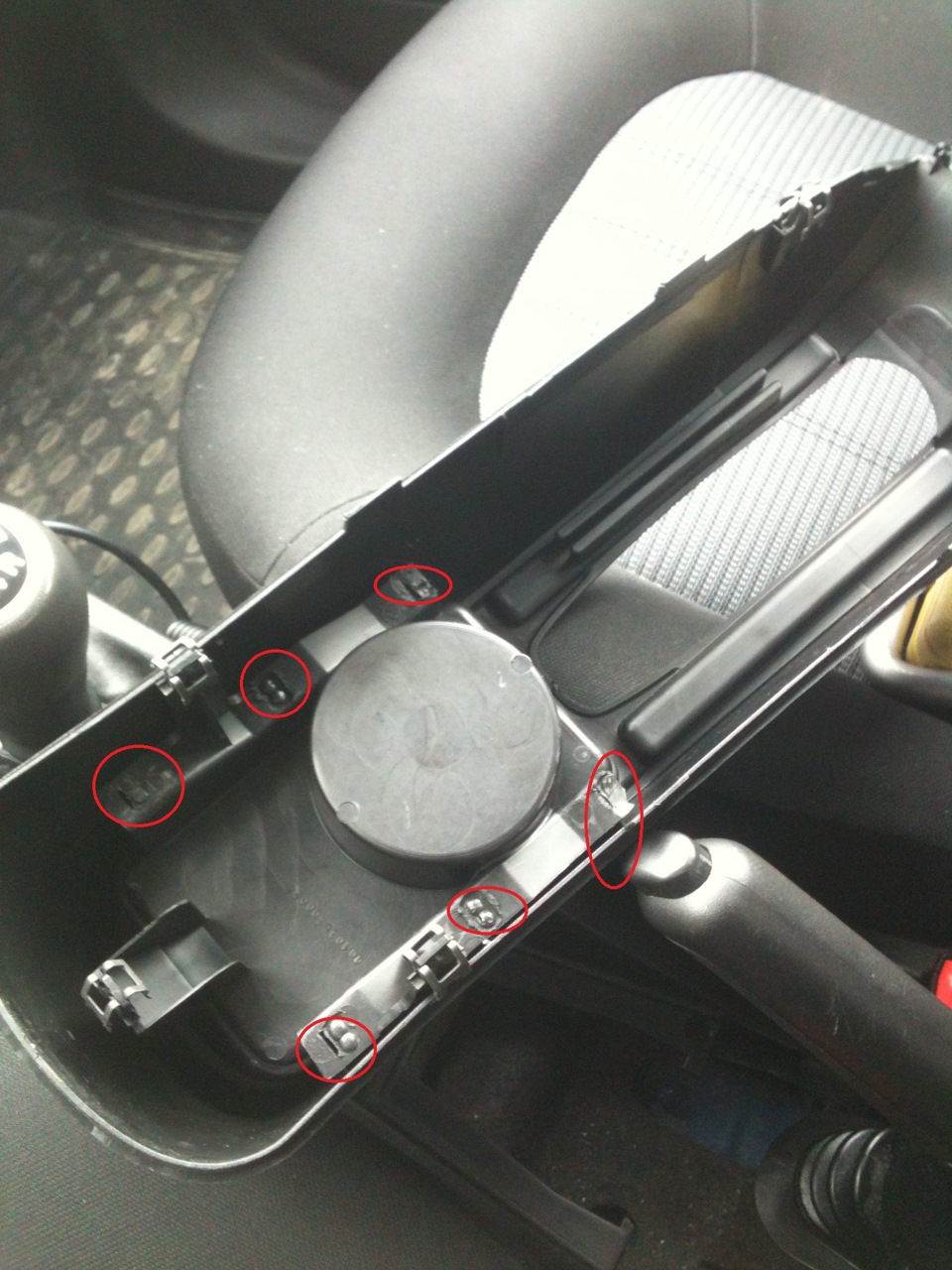

Теперь сам процесс разборки консоли: Пальцами сжимаем в районе рычага эту консоль и она вылазит из позов посередине, с краю где ниша под ручником поддеваем пальцами и вот уже половина консоли свободна, затем слегка поддергиваем всю конструкцию и она свободно освобождается. Откручиваем в задней части 2 гайки торцовым ключом на 10 и туда уже будет устанавливаться наша скоба. Консоль которую мы снимаем освобождаем от подстаканника/копилки (в моем случае). Он припаян, срезаем с краю пайки и руками поддев срываем остальные. Габаритные размеры указанные на чертеже точные, сегодня понял, что высота все же в 90мм оптимальная, ниже не стоит. Отверстия под крепление самого подлокотника необходимо уточнять по месту, на самом авто.

Рубка, гибка, сверление 2х отверстий — 1 шоколадка
Окончательная подгонка (сверление, шлифовка, резка шлиф машинкой, сварка болтов/шпилек) — 1 чекушка
Покраска — 1,5л минералки

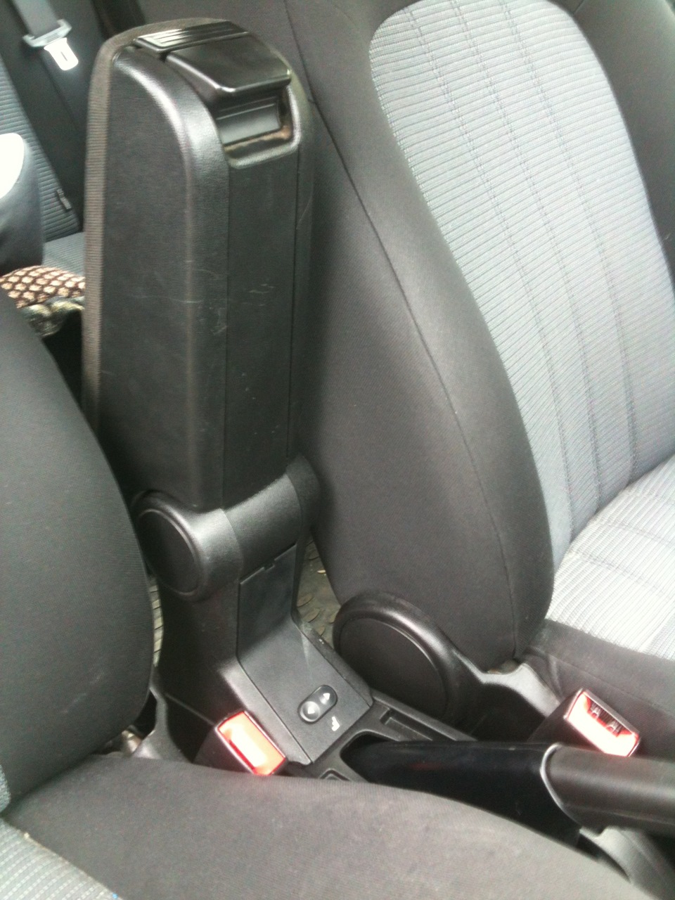

а для чего предназначены кнопки на нижней панели подлокотника? (видно на последнем фото)
это подлокотник от максимальной комплектации Grande Punto и в ней был электрический поясничный подпор. Так вот это кнопка этого самого подпора. Есть в продаже заглушки без кнопок, но меня сильно не напрягает ее наличие и тем более не так уж и заметна она когда подлокотник опущен, а опущен он у меня 99% времени
Приветствую! Столкнулся с аналогичной проблемой отсутствия скобы для крепежа подлокотника.
Если изготовить еще одну штуку, во сколько это обойдется?
Привет. Данную деталь лучше изготавливать по авто, я 3 раза наверное бегал в машину для примерки. Если у Вас нет возможности изготовить данную деталь, то попробую у себя еще раз, но думаю, что напильником Вам все равно придется по работать :)
ну напильником поработать можно))) Сильно думаете разниться будут? крепеж у линейки пунтика скорее всего один и тот же…
Если не затруднит в изготовлении. Спасибо!
разницы то вроде нет. В общем про зондирую почву, отпишусь по результатам
