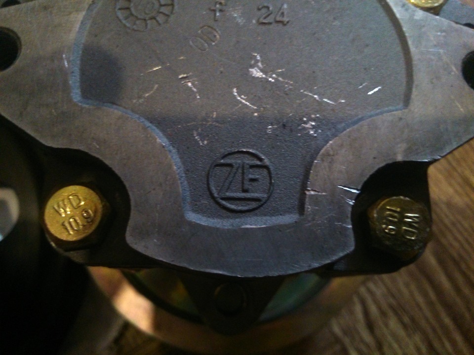

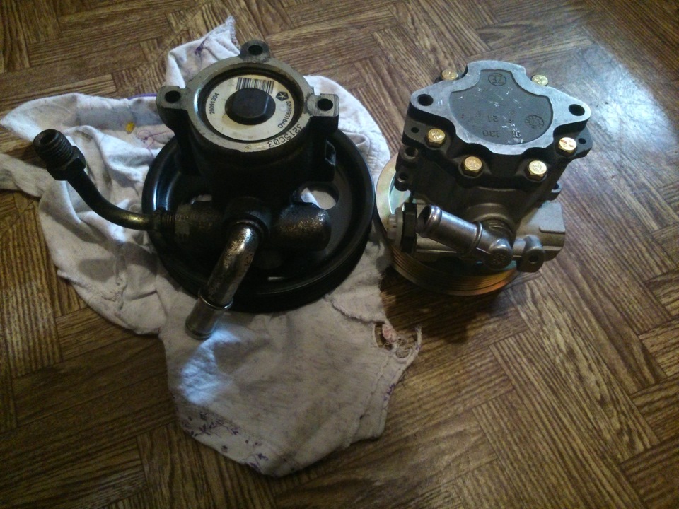

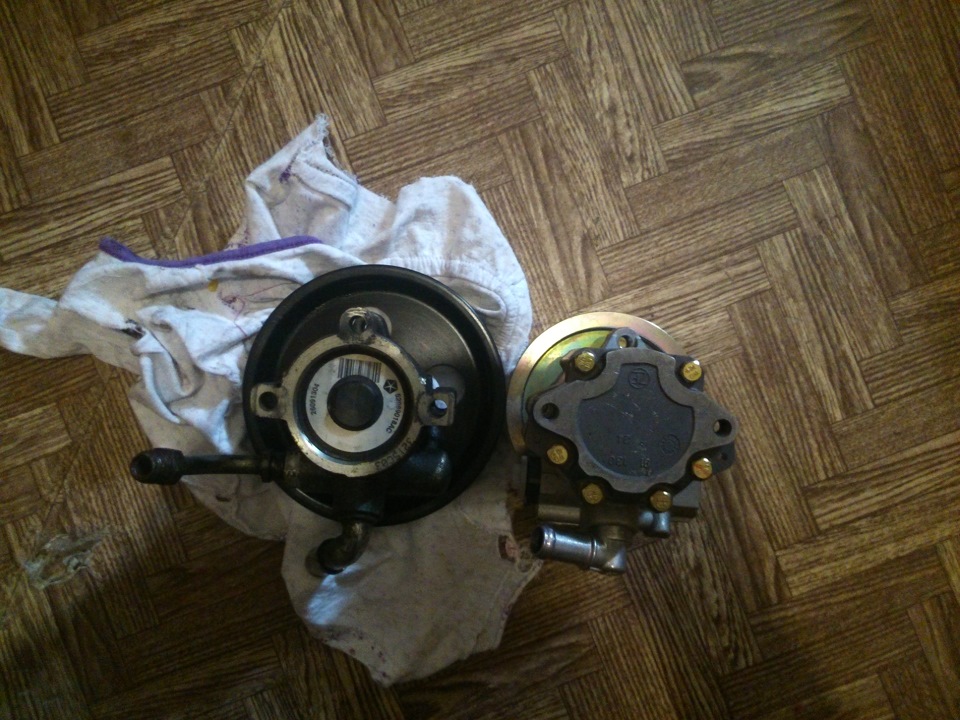

Довел меня вой родного насоса (уже второго кстати, менял в прошлом году на б/у, уже пожалел об этом). Последний месяц-полтора, после установки редуктора АДС, творился просто какой то ад, насос выл не переставая — на холостых, во время езды, а при поворотах исполнял целые симфонии воя. В результате долгих дум, обмозговывания ценника на новый насос в 12 тысяч деревянных, было принято решение пойти на риск, и купить насос АДС, изначально предназначенный для 406го мотора, и не примерявшийся ранее на Крайслер (во всяком случае, я информации не нашел). Был заказан с уже известного b2motor.ru насос, на следующий день уже приехал ко мне курьером. Отдал за него 4770 руб, приехал домой, и сразу сравнивать:

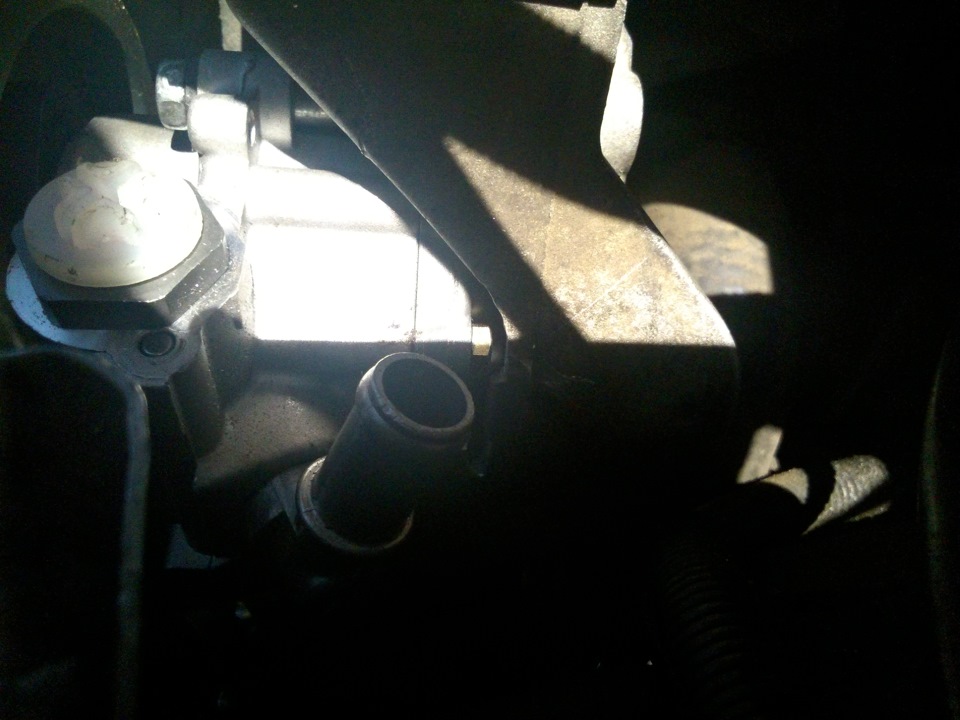

Договорившись с другом занять его местечко перед домом в частном секторе, загнал машину и принялся мудрить с установкой. В целом все оказалось не так страшно, как я подозревал. Отступать уже было некуда, я должен был любой ценой его поставить, уже дело принципа.

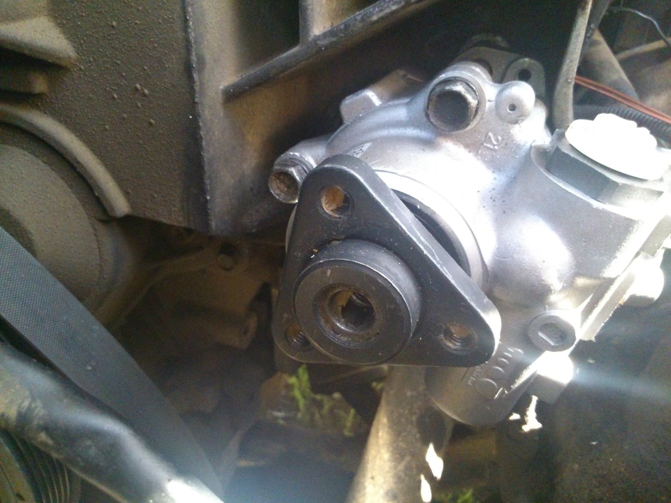

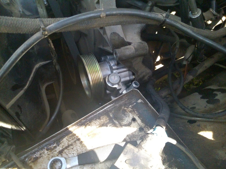

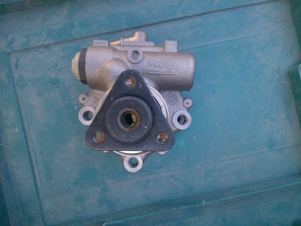

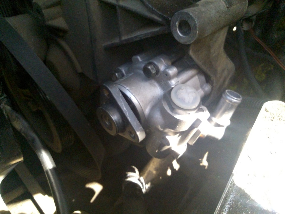

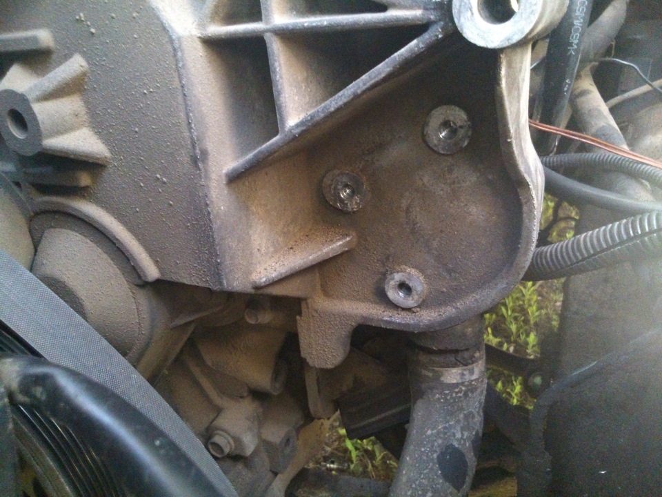

Итак, скидываем ремень навесных агрегатов, генератор (иначе не добраться, и будет очень неудобно, держится он на 2 болтах, снять никаких проблем), и старый насос, и наблюдаем такую картину — насос крепится не в передней части, а к задней стенке, длинными болтами, с резьбой на конце.

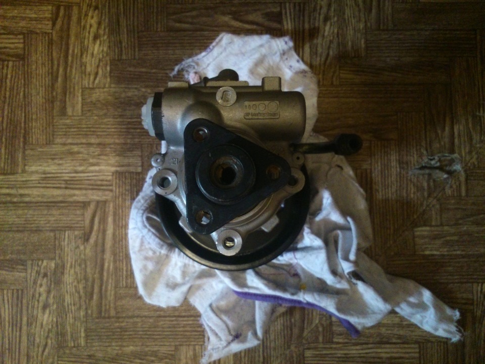

Первая примерка. Понимаем что насос входит как влитой, временно висит на коротком болтике, вкрученном с тыльной стороны, но так дело не пойдет, надо решать этот вопрос по другому.

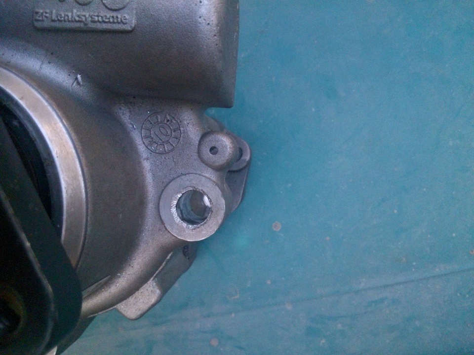

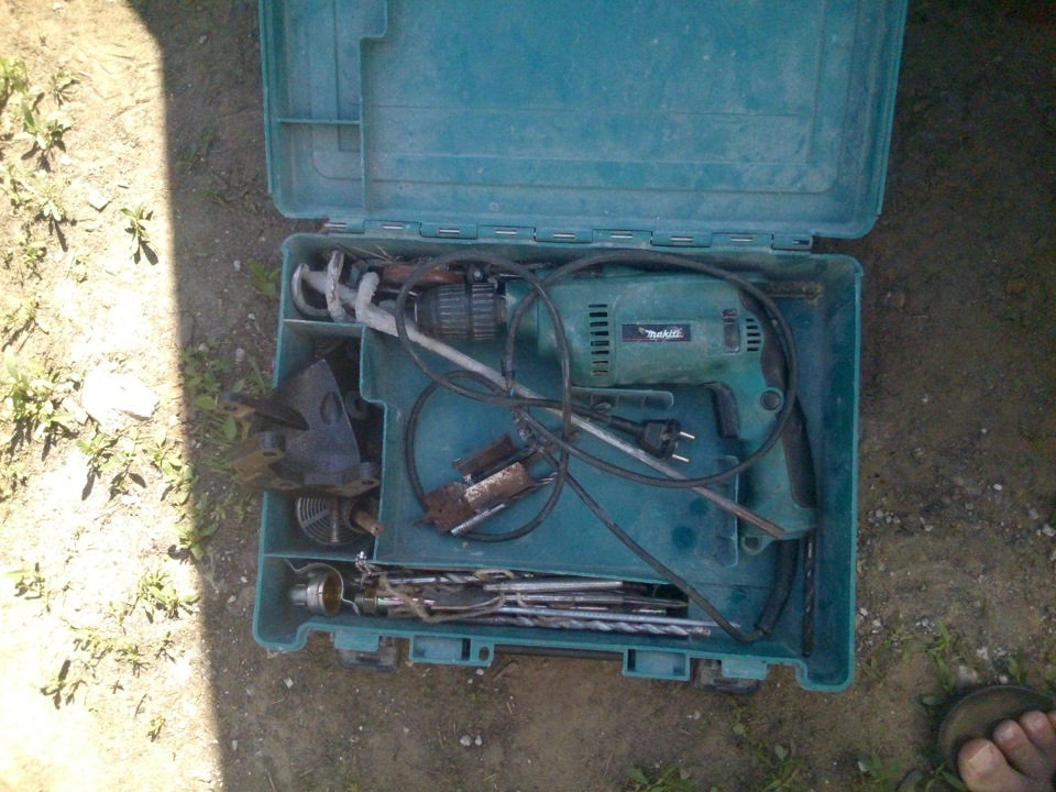

Долго думал как же быть, варианта 2 — либо сверлить кронштейн, и затягивать короткими болтами с тыльной стороны (следовательно держаться будет только на задней крышке, что не очень хорошо), либо наплевать на гарантию, и рассверлить отверстия типа "резьба" в насосе, до отверстий типа "дырка", чтобы родные длинные болты проходили сквозь них, до самой резьбы в кронштейне. После получаса дум, я пришел ко второму варианту, что позволит мне в случае чего, вернуться на родной насос раз, и правильно закрепить новый — два. Для чего берем дрельку помощнее…
…ибо сверлится тяжко. Сверло берем такое, чтобы с минимальным допуском пролезало в дырки в оригинальном насосе, и рассверливаем им отверстия в новом. Советую сверлить на большой скорости, и взять хорошо заточенное сверло — у меня было не первой свежести и пару раз там тупо застряло.
Снова примерка, уже с родными, длинными болтами. Встает почти идеально. Почти…
…А почти, потому что упирается болтиками в буртик на кронштейне, который следовательно нужно подточить напильником, чтобы ничего не задевало.

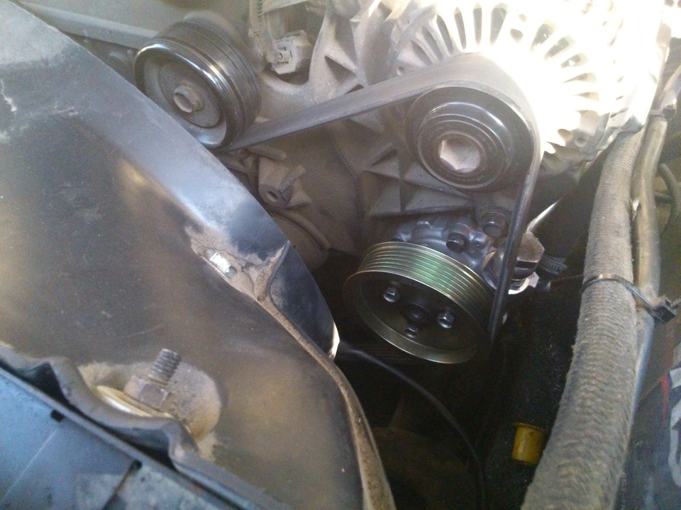

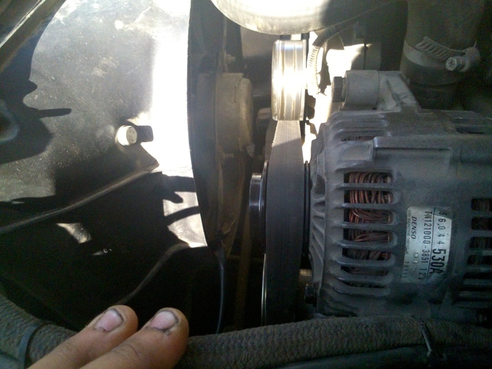

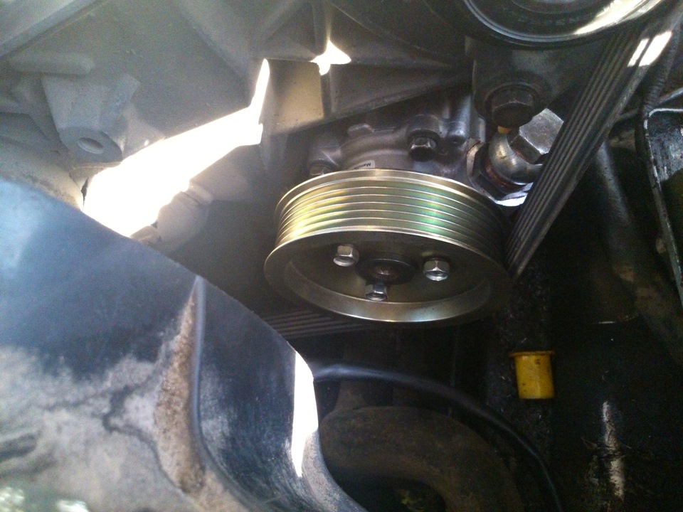

Ставим на место генератор (который снимали вначале), прикручиваем шкив, и натягиваем ремешок (а перед всем этим прикручиваем на место открученные шланги на их законные места). Как ремень натянули — дотяните шкив, теперь его держит ремень и он не будет проворачиваться.
Проверяем соосность ремня. Вроде порядок, во всяком случае мой глазомер криминала не увидел =)

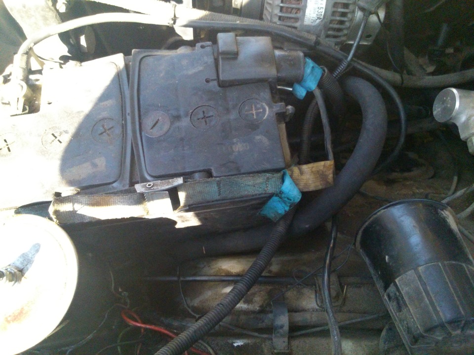

Кстати, пришлось изменить прокладку шланга подачи масла в насос, т.к. забор у него не сбоку, а сверху, пришлось ставить более длинный шланг, и пускать его не под аккумулятором (как он был изначально), а рядом с ним.

Дальше о впечатлениях. На ходу руль АБСОЛЮТНО бесшумен, просто, ни намека на какие либо звуки, только звук мотора, трансмиссии и выхлопа. На парковке, после нагрева, если прислушаться, слышно еле-еле заметное жужжание, и при рулежке на месте у меня лично проседают обороты, буду придумывать более производительный радиатор. Руль стал более тугой, не знаю с чем связано, возможно с тем что шкив чуть меньше, и насос работает на повышенных оборотах. Так что если есть возможность — закажите такой же шкив, только большего диаметра (ближе к оригинальному), все таки шкив коленвала на Крайслере тоже прилично больше оного на 406-м. Плюс, поставив новый насос, не поленитесь заменить всю жидкость в системе и фильтр на новые. У меня и то и другое свежее, так что я этого не делал, т.к. менял меньше 2 недель назад фильтр и жидкость.

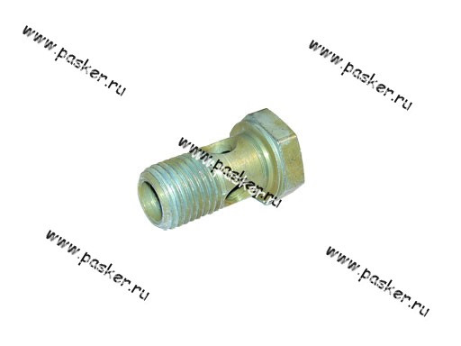

я не понимаю что за болт штуцер на шланге высокого давления. объясни пожалуйста ведь на крайслере там другой шланг высокого давления!
Вот такой. У меня уже стоял шланг от шнивы. Если оставляешь старый шланг, то нужно скрутить со старого насоса трубку-переходник
спаксибо большое. сегодня заказал насос с 406 змз. сказали их два вида какие то вот жду какой привезут. надеюсь подойдет
Стоит белорусский полет нормальный уже год.
а шланги в сам насос подходят, от родного без проблем? А то гляжу у вас штуцер другой, высокого давления в новый насос.
У меня все встало как там и было, шланги не переделывал. Ставил только от Шнивы. но там такие же штуцеры.
просто на первой фотке родной отросток у насоса вижу, а когда поставили, гляжу соединитель не такой в новом насосе от шланга высокого давления. У меня сегодня тоже очень руль тяжело стал крутиться, ни с того ни с сего, вот готовлюсь, но покрутил руль насос звуки издает какими и были раньше, масло новое шланги тоже, с бачком.
Отросток на новом насосе — это для шланга подачи АТФ из бачка. Штуцер высокого давления на самом шланге, и к насосу крепится специальным болт-штуцером, ближе к шкиву.
