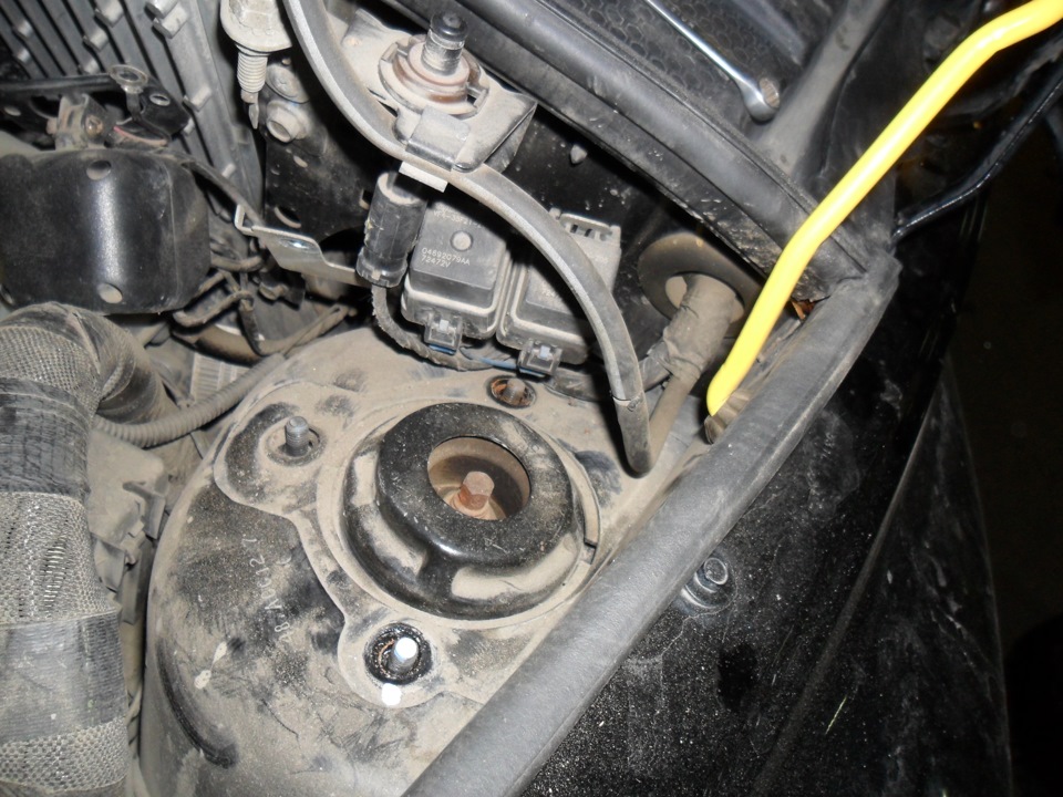

Привет! Сегодня завершилась прошлогодняя ))) эпопея, вернее затея ))) с проставками для увеличения клиренса из аллюминия . Проставки были приобретены мной на клубном форуме, аж из Владивостока )))под новый год ! Задние я поставил сам без промблемм, а вот с передними пришлось попотеть )))Я не автослесарь, но при этом руки вроде растут правильно, всегда свои машины делал сам. Ставим домкрат, снимаем колесо, откручиваем стойку под капотом, три гайки
, далее откручиваем внизу развальные болты, вообщем снимаем стойку )))при этом не забываем ослабить центральную гайку стоики, нужен спец ключ, где его взять то в воскресенье в 9 часов вечера ))) как он вообще выглядит))!Но так как мы ребята смекалистые ))) быстро потрошим все чумаданы с инструментом и находим тойотовский свечник, который идеально подходит, Стягиваем пружину, что бы она не стрельнула стяжками, я брал от девятки ))) ох и на трахался я с ними ))) -у них не хватает резьбы, С горем попалам разобрав стойку стягиваем пружину и одеваем проставку с верху, собираем все в обратном порядке ! На практике все хорошо и быстро !-а в реале — как ее падлу собрать обрато )))стяжек не хватает, даже тиски не помогли ))) пару раз пружина так стрельнула )))Короче собрав стойку кое как обратно, но без проставки ((( воткнул ее на место ! Даже были мысли — н@хуя Я сюда вообще полез, как это потом все собирать обратно )))Вообщем в итоге они так и провалялис в багажнике всю зиму )))Вчера настала череда ремонта ходовой, заодно и были установлены проставки, очем я и писал в Бж. Сегодня был сделан развал и проведен тест-драйв по городской местности ! Машина стала жестче, что никак не отдает в пятую точку )))руль стал "острее" нигде ни шума ни скрипа ))), посадка стала на много выше, можно теперь к бортикам подьезжать не боясь оторвать " юбку " Мое мнение- клевая штука ! особенно в городских джунглях с его ляпками и дырами на дорогах, машина теперь смотрится по другому ! на авто мойке сказали кроссовер )))
