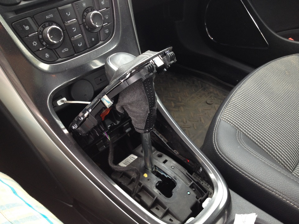

Изначально долго пытались снять ручку АКПП, в итоге перечитав пол интернета, не найдя подходящего ответа, отправился к официалам, в течении 15 минут нашли чего и как и сняли ручку АКПП. Для тех кто собирается ее снимать, расскажу как это делать по пунктам :
1. Снимаем хромированную панельку, подцепив ее двумя руками по бокам, в районе кожуха.
2. Отсоединяем провод подключенный к панели (там есть небольшая клипса, которую нужно сдвинуть в сторону что бы выдернуть штекер)
3. Зажав кнопку селектора АКПП, делая движения влево-вправо дергаем ручку наверх.
4. Ты красавчик, можешь гордиться собой, результат достигнут.

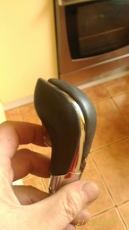

Далее, отдал ручку и в течении часа ошивался в округе… Итог на фото :)

Честно говоря вид ручки после перешива стал на любителя:)

Мне не нравиться(((колхозно как то(((как на ваз 2112 в 2006 году
Лучше так, чем с резинной которая отклеивается и деформируется…
Бро однозначно лучше чем было, но можно было и лучше сделать
ну на тот момент нужно было сделать хоть как то :)
А времени искать толкового мастера не было, поэтому и так годно :)
Под этой обтяжкой осталась старая резина, которая со временем будет крошиться и ощущения будут как на ВАЗе :) Лучше перетягивать ручку оставляя хром натуральной кожей, сняв всю резину!
