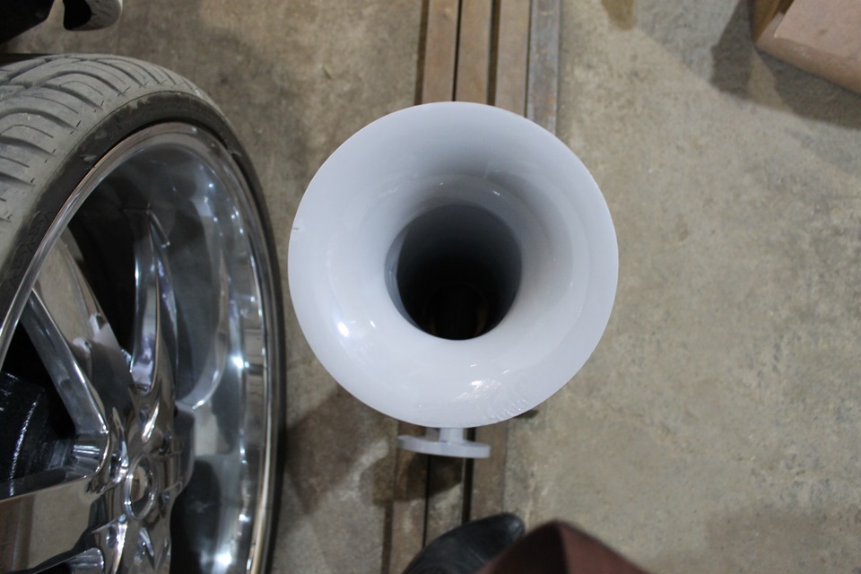

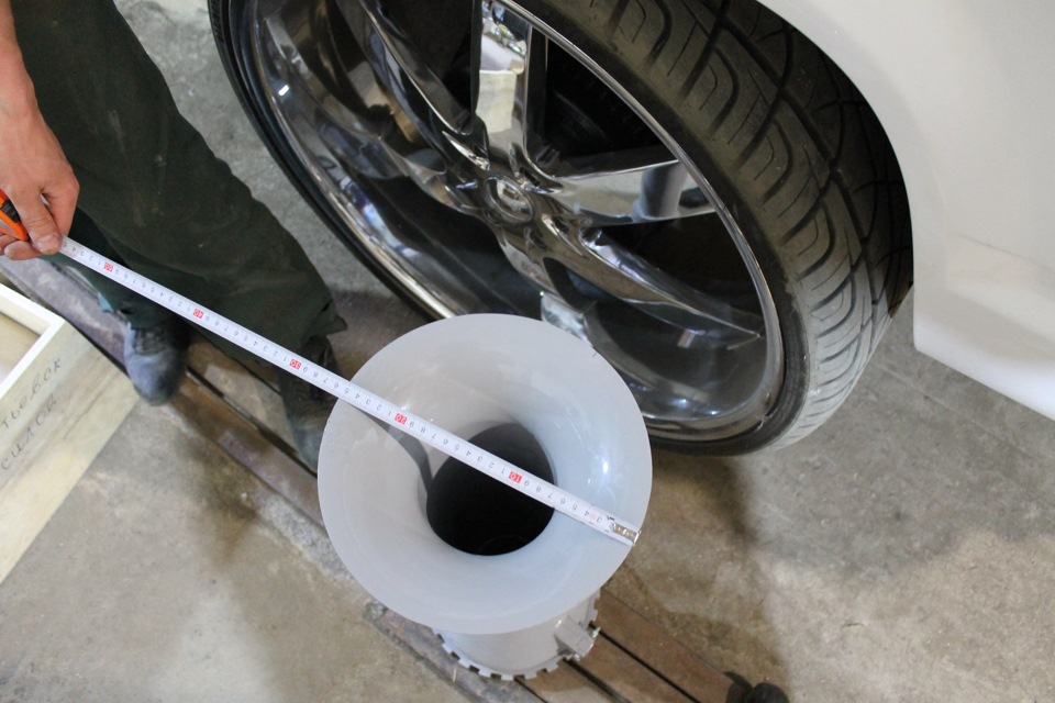

В громкой машине сигнал должен быть ГРОМКИМ.ОЧЕНЬ ГРОМКИМ.Но тут мы кажись переборщили.Пришли фитинги и сам тифон Т-9.Он реально огромный.В высоту чуть меньше 28" колеса.Весит 20 килограмм.Трубка у него сечением 32 мм.

Данный тифон является флагманом Российских тифонов и имеет довольно внушительные размеры и вес. Имеет двойное исполнение в зависимости от локомотива, на который устанавливается. Т-9 с креплением на два болта и с боковой подачей воздуха применялся только на тепловозах Тэп-60 2ТЭ-116 ТЭМ2 также на некоторых тепловозах с гидро-механической передачей Людиновского тепловозостроительного завода и также на последнем магистральном пассажирском паровозе П-36.
Практически на всех электровозах серии ВЛ\Владимир Ленин\начиная с довоенных ВЛ-19 и ВЛ-22 применяется тифон большой громкости Т-9 с подачей воздуха снизу и с креплением фланцем на 4 болта.
Технические характеристики
Страна производитель Россия
Частота звучания основного тона Гц 120
Общий уровень звукового давления дБ
120-125
Рабочие давление воздуха МПа 0,7-0,9
Расход воздуха в минуту
Диаметр отверстия на входе в тифон мм 28
Длинна тифона 575
Диаметр рупора мм 255
Диаметр задней крышки мм 240
Диаметр мембраны мм 200
Количество мембран 3
Толщина 1 мембраны мм 2,2
Материал мембран сталь
Масса кг 18,55

Можно название клапана узнать? На фото плохо видно.
SLP или Смарт.

Ну и…Где установка то? Машына то вроде огромная, проблем не буит с местом.)
В этой машине места вообще нет
В Тахе? В Тахе нету места? (((( Да ну нах.Гониш.)
Там нет ни одного места свободного куда можно поставить что либо размером хотяб со стандартный аккум
Да не поверю.( Это просто …Твоя лень.)
я туда комп и пару аккумов еле еле запихнул.Сейчас некуда ресивер и компрессоры ставить
))))) Я посмотрел Тя…У Тя чуть в другую сторону головка свернута.))))
Те с таким питаловым-нужен Нарди.И под пузо, на раму, вдоль порогов, два реса литров по 20-25…И искать ничо не надо…)
20 литров и дунуть не успеет
Да лана.Раскажы мне…ещще, с чево успеет а с чево не успеет…)))

надо было в высоту замерять а не раструб по ширине

ресивер на сколько литров? у меня рес на 7,5л и тифон, но поменьше, не помню название — объема воздуха при 10 атм хватало на 5-6 сек, потом звук тише и приходится накачивать.
ресивер на 20 вроде.
круть! 20л с лихвой хватит!

ну я видел на лифтованом! даже выше чем у меня! так там встал как надо!) ничего не мешает!)…а ты куда его будешь монтировать?!)
под днище его ставят!) я видел так!)…а что по цене вышло?чет я гдето видел сама дудка чуть меньше 20т.р., а весь комплект около 40 т.р. обойдется!
под днище он на зимних колесах будет задевать асфальт).дудка 12.остальное это ресивер компрессор и всякая мелочевка.
есть такие же но намного меньше и легче.Я же "нехорошее слово" взял самую мощную и здоровую."Нехорошое слово" надо было.Все облазили не придумали куда поставить.К то предлагает на крышу или на капот.Я предложил сделать калитку как для запаски и туда.А так по делу думать будем.
