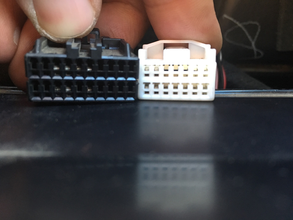

Из БК выходит три фишки одна белая, маленькая черная и большая черная (фишки не фотографировал) нам понадобиться белая и маленькая черная. Все контакты на этих фишках пронумерованы.
Небольшое отступление.
Самое главное если мы возьмем новый серый разъем и посмотрим на него сзади куда нужно будет вставлять контакты то мы увидим что нумерация контактов идет справа налево то есть справа вверху нарисована 1 а снизу 15. Но так как разъем да и вся проводка собрана на японских контактах и разъемах да и пишут они справа налево то получается что справа вверху будет не 1 а 14, а внизу будет не 15 а 28 то есть зеркально отражение нумерации контактов. Пришел к этому на горьком опыте когда сначала отчитывал все от единицы сверху и от 15 контакта снизу. Ладно на ошибках люди учатся. Поехали дальше.
Из белой фишки нам понадобиться:
5 и 6 пин
Из черной 23,24,25,26,27,28,31,33

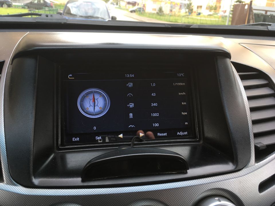

Все собираем, заводим автомобиль дав ему немного поработать чтобы появились все значения БК.
Ну вот собственно и все.

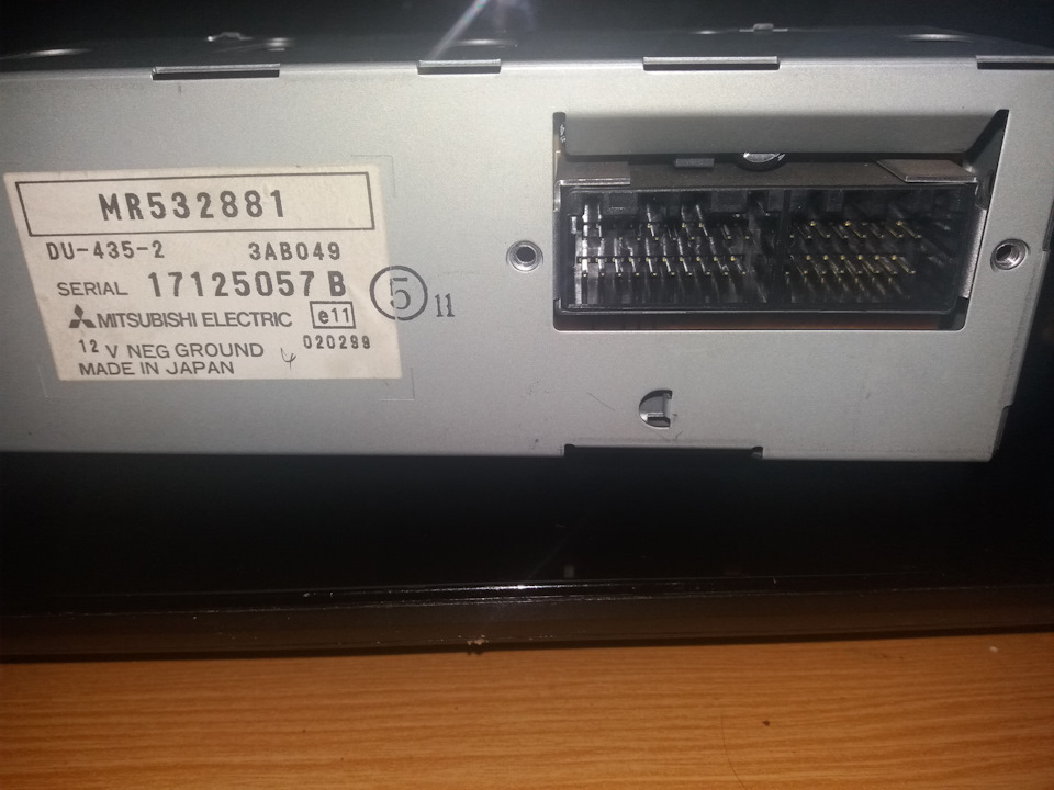

Приобрел себе такую же игрушку БУ но похоже лажанулся и как итог нет этой пришлепки на монитор (Canbus) как думаешь реально хотя бы кнопки руля подключить?осталось два не задействованных разЪема. Комплектация с БК машина 2011г.в.
Добрый. Если будет возможность скиньте фото оставшихся разъемов.
В общем остался серый разъем который шел в БК и маленький белый тот что шел в родную магнитолу снизу .
А от самой новой магнитолы есть разъем с двумя проводами белого и фиолетового цвета?
o359nt
Такой разъем есть ?

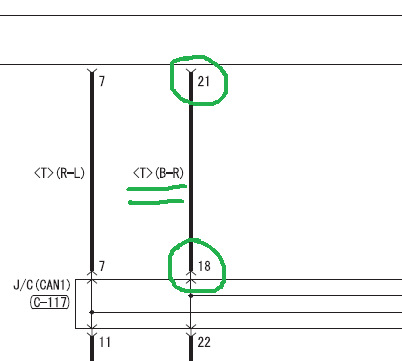

Я её победил!
А у Вас в заметке нашёл неточность:
"5 в 21 красно — зеленый" — нужно заменить на:
"5 в 21 чёрно — красный"! Я на этом как раз накололся. После перепайки провода на чёрно-красный — показания по расходу появились.

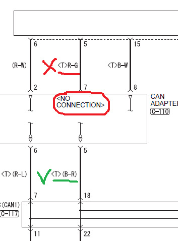

Нет просто изолентой замотал и все. Посмотрел я схему и что то не пойму немного… на схеме машины 2008 г.в. в разъем кан баса приходит красно зеленый провод а на машинах 2010 г.в. туда приходит как раз черно красный… Просто не пойму из какой колодки вы вытащили черно красный провод ?
Вот так я подключил:
А где этот же провод но у нас ?
Это как раз у нас, на 2008. А вот так должно быть в варианте 2010:
Поправил в отчете цвет провода на правильный )

А черно красный провод в той же белой колодке ?
Ага, вот так:
Точно, вот я дурень я же его и подключил а когда наверное отчет писал смотрел на схему и не тот цвет провода написал… СПАСИБО БОЛЬШОЕ что поправили меня)))

А вот компас у меня до сих пор не получилось настроить(((

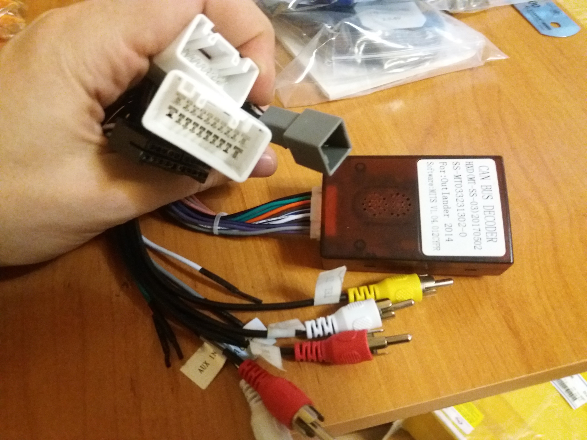

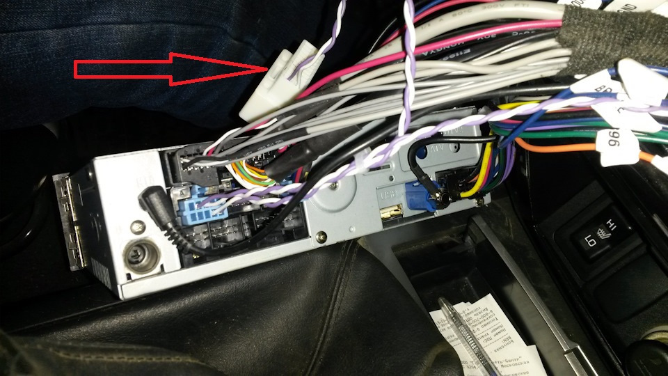

На 7 фото из CANBUS выходят 2 провода красный и белый, куда их тыркать?
В разъем который идёт вместе с магнитолой
А как именуются эти провода на вашей магнитоле?
Просто никак не могу разобраться, у меня БК с одним серым разъемом, подключаю его к CANBUS а вот куда подключить к магнитоле не пойму… магнитола на Андройд.
Красными стрелками отметил два разъема один из них вставляется в ответную часть тоже указана стрелкой красной. зелеными стрелками один из подходящих проводов вставляется в ответную часть кан баса. а уже разъем под оранжевой стрелкой должен вставляться в блок магнитолы который в низу под буквой А. А так лучше взять инструкцию и по ней.

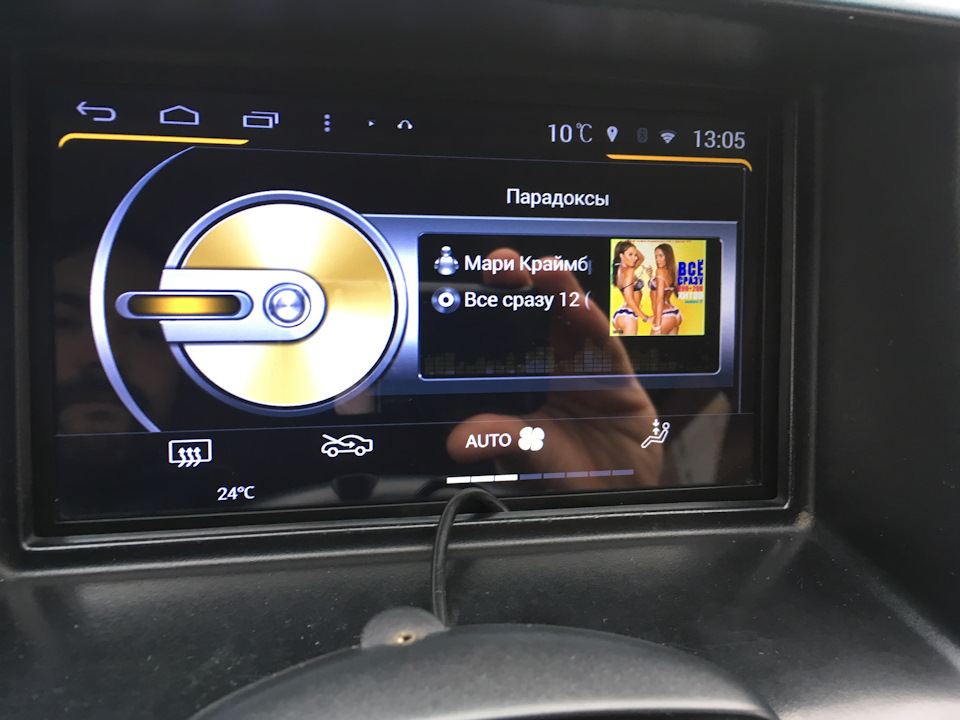

Появилась новая функция. Показание климат контроля.
С помощью Алексея подключил функции. Алексей сам мне позвонил и по телефону все объяснил. Огромное спасибо. Расход не показывает. А так норм.

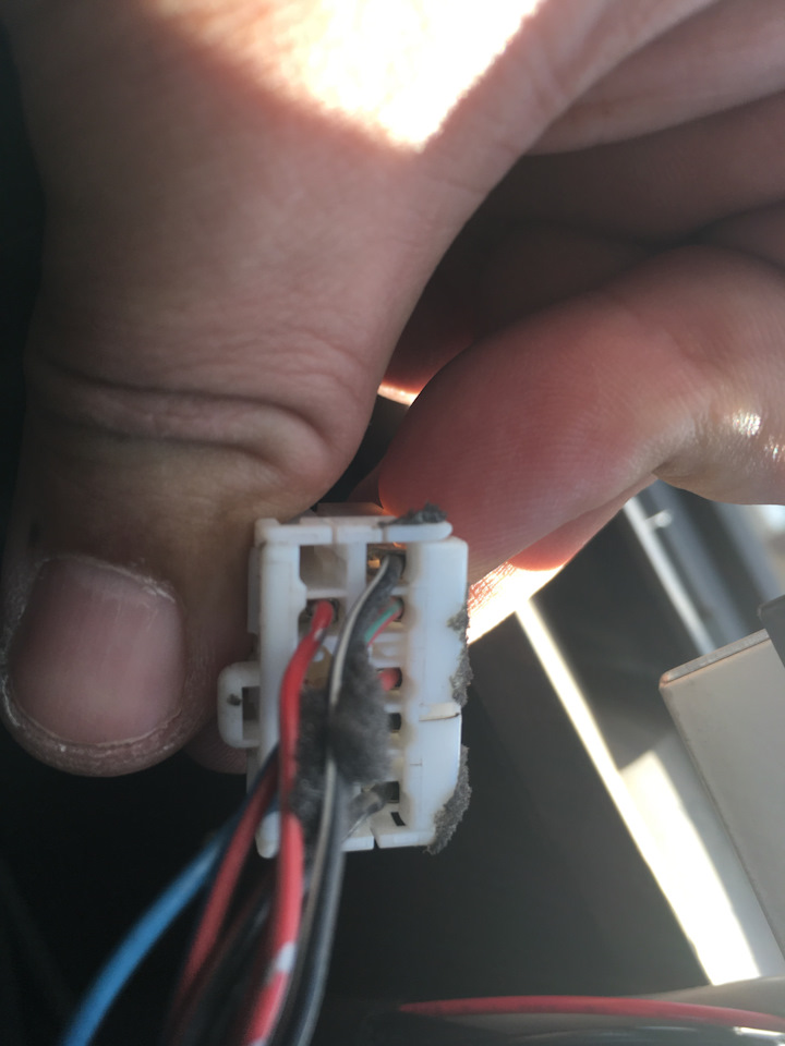

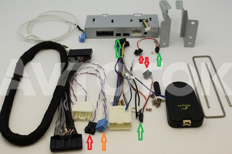

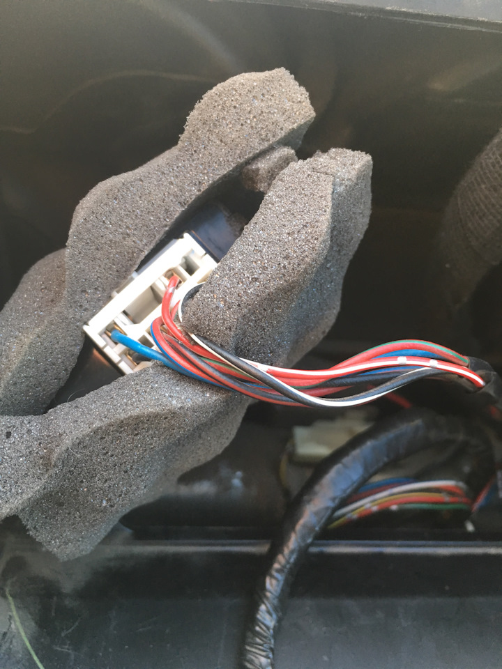

Вижу торчат 4 фишки одна совсем малюсенькая на 2 провода. Другая подключена в какую то коробку. Другая белая выдернута была из КАНа. 4я чёрная сзади белая просто сама по себе.
То что зеленным обвел соединяете на руле будут работать кнопки теперь если не сложно возьмите все фишки и сфотографируйте их в ряд кроме той что обвел
Из коробочки надо ?
Белую правую не нужно она подключается напрямую в канбас. Из коробки тоже нужна фишка

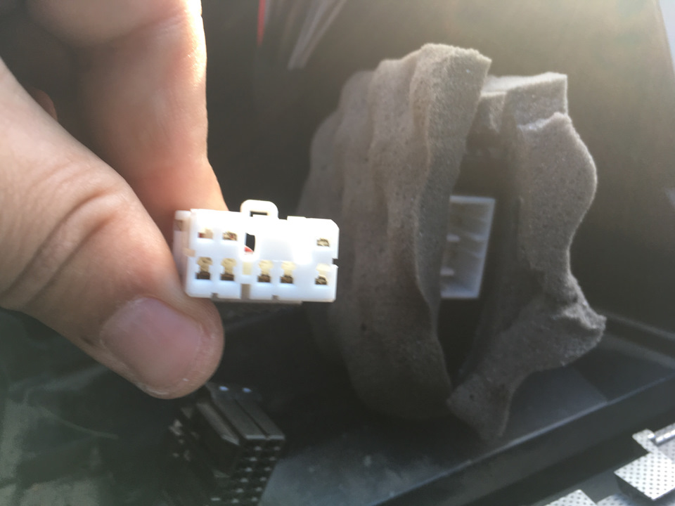

Коробочка это что? Сервисмееы губкой обклеили
это старый канбас вот эту фишку и вытягивайте а канбас убирайте он вам не пригодиться
Снял. На ней тоже распиловки нет. Ее мы ломаем ?
Ломать не надо просто отступить сантиметра два от фишки и рубаните провода.

И из это фишки окусывайте провода красный с зеленой полосой и красный с синий полосой и если присмотреться то контакты будут пронумерованы
Циферок нет. Видать древняя.
