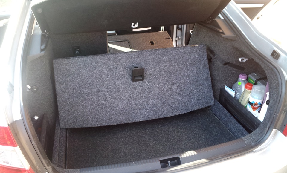

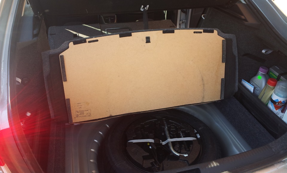

Еще в процессе ожидания Окташи планировал выровнять пол и спрятать барахло…
Ждал теплой погодки и пару свободных выходных. На майских праздниках был куплен материал:
1. Брус 150 х 10 х 2 см — 4 шт (250 р.)
2. Фанера 150 х 150 см (12 мм) — 1 шт (450 р.)
3. Карпет 150 х 300 см — 1 шт (600 р.)
4. Клей аэрозольный MULTISPRAY 500 ml (его удобнее использовать для основной поверхности) — 1 шт (350 р.)
5. Универсальный клей TITAN WILD водостойкий (т.к. немного не хватило мультиспрея поэтому взял 0,25 ml, а вообще для мелких деталей, граней фанеры удобнее и качественнее будет клеить как раз Титаном) — 75 руб.
6. Саморезы, уголки, петли — т.к. проекта как такового не было, только идеи, взял различных с запасом рублей на 300.
7. Ручка для основной крышки (артикул 4B5863627B01C) — 208 р.8. Кальян9. Пиво
Инструменты:
— Лобзик, шуруповерт, ножницы, концелярский нож, рулетка, линейка.

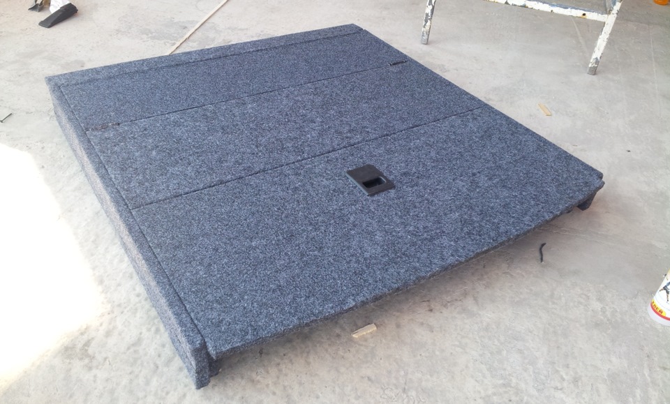

Основной каркас подготовили в один из тех же майских теплых дней, все замерял на месте, так что схемы с проектом выложено тут не будет ) За моими действиями с интересом наблюдали родители, и позже они вместе со мной активно резали и клеили карпет)
На следующие выходные в один из вечеров, сделали 50% лицевой части (вырезали, обшили карпетом), но в процессе решил поставить ручку 4B5863627B01C, но ее нужно было заказывать. И вот на прошлой неделе ее благополучно забрал и вчера был завершена наша маленькая доработка (отдельное спасибо моей жене, которая активно принимала участие в процессе)

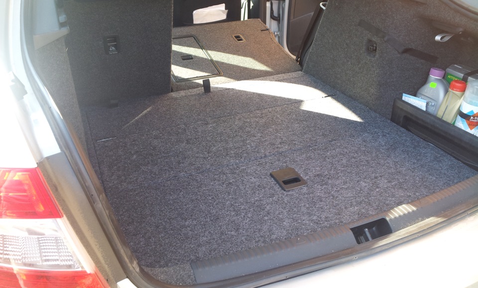

Ну для первого раза получилось довольно неплохо, а главное практично:
Так что если у вас есть пару свободных дней и пару тысяч рублей, то вперед)

Скажи, а брус по длине пополам распиливал для внутренней части рамки?
получилось 4 бруска по 96 см и 2 бруска по 60 см

Отлично реализованный апгрейд багажного отсека! Зачётно получилось, по фото как заводского изготовления выглядит))!
Можешь размеры сказать в личку
размеры не записывал, подгонял на месте — мерил и отпиливал) А так бы выложил сюда.

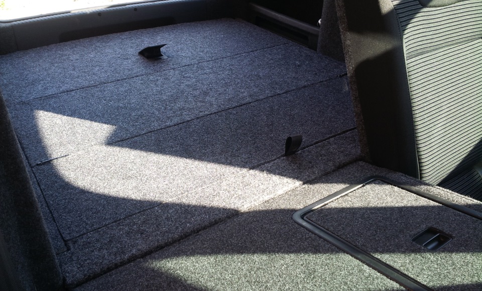

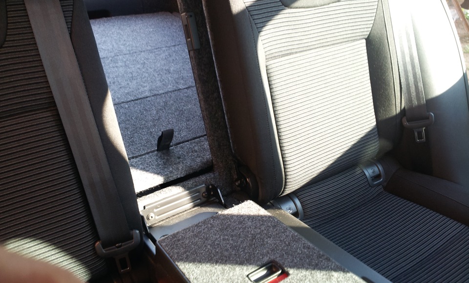

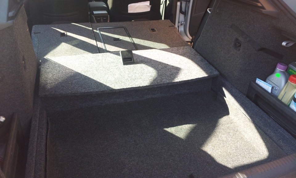

теперь места для хранения уйма!
понравилось то, что теперь пол в багажнике вровень с откинутой спинкой заднего дивана! круть!
На это и был фокус) В универсалах, если не ошибаюсь, сразу идет двойной пол. И стоит этот оригинал около 15 килорублей.
да, нет! всего-то 7300 по кнфигуратору, но у тебя тоже получился отличный по буджету вариант ))

А каркас (брус) в итоге устанавливается на кузов багажника (на металл) или на поверхность родного коврика?
И нет ли запаха "Титана" во время нагрева салона в жаркие солнечные дни?
Приедишь — посмотришь) и понюхаешь)
Я почему и переживаю, противогаз захватить или респиратором обойтись)))))
Поверь, из торпеды, которая под прямыми лучами солнца находится, выделений не меньше) А у Титана кстати запах чем то напоминает ПВА. Но это только в жидком виде.
