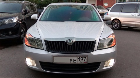

Так как кончается гарантия, заехал я к ребятам на Талалихина 41с2. Провел диагностику, и заодно цепь посмотрел. Натяжитель нового образца, на 7й риске…пробег 26300. Вопрос, гарантийный случай?
Skoda Octavia 2012, двигатель бензиновый 1.8 л, 210 л. с., передний привод, механическая коробка передач — визит на сервис
