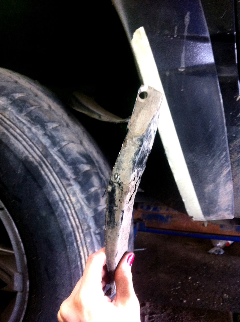

Накопали мы зимой шины мтшные 35/12.50 R17. И так мерили, и сяк — ну никак не хотели нормально вставать, задевали кузов и подкрылки с бампером.
И вот, спустя 4 месяца раздумий решились. Сегодня порезали все, что мешало колесам, примерили, запечатлели)
Кстати, автосервис и супруга-ассистент оказались очень полезны в этом деле и сэкономили финансов.
Теперь можно цеплять плуг на Трактор и спокойно копать поля)

У меня 35 влезли без резки при 7,5 см бодике
Пока только стойки лифтованные поставили, поэтому чуть-чуть мешали арки.
Это не лифтованые стойки, а амортизаторы под 2-х дюймовый лифт подвески, что бы они хорошо работали, нужно еще ходовочку на сантиметров 5 поднять. У меня теперь стоят задние аморты от аваланча, скайджакеры 8000, они тоже длинее на 80 см, я заказал себе под них, проставки под рессоры 5,5 см, а морду на пару сантиметров подогнал торсионами (ни в коем случае не ставьте тюниные ключи торсионов, передние шрузы в рассходники запишите)
Кузов отрывали? В БЖ у вас видел просто, что подушки спереди стоят. А сзади блоки проставляли или как-то по другому делали?
Ээээ там не только подушки, там и проставки капралоновые 7,5см, они просто черные, посмотри в последним посте, вторая фотка, там отлично видны подушки (зиловские), а на них проставки, 35 колеса на заглавной фотки, а сейчас 33 стоят.
Ааа, вот оно что. У меня там еще родными торсионами крутить и переставлять достаточно можно, но решили сделать с запасом места, вдруг тракторный магазин с резиной ограблю) Меня больше зад интересовал, а то лень проставки почти два месяца с Америки ждать.
могу чертежи проставок под рессоры скинуть
Был бы очень и очень благодарен! На почту auto_trading@inbox.ru буду ждать. А стремянки с ЗИЛа или ГАЗа подбирали?
а я все у стремянщиков заказал, они в основном стремянками занимаются
чертежик отправил, только там стремянки короче, на 2500 базу подлинее
Благодарствую премного! Я от Газ53 мерил, нормально становятся, но подушки крупноваты — 12 см, мост выворачивать начинает. Теперь чуть попозже буду точить) Еще раз спасибо большое)
Да не за что, обращайся если что… много чего познал на собственной шкуре
