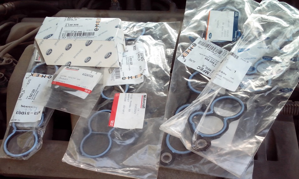

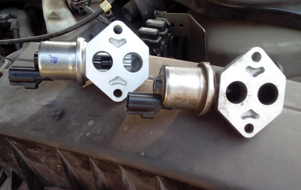

Как ранее писал, бульканье стало проявляться при сбросе газа уже не на 3000 -3500 об/мин, а спустилось до диапазона 1000-1800 об/мин. И в начале кроме как распугивания пешеходов при проезде по двору не проявляло себя, то в последующем уже стало проблемно ездить по городу, так как исчез подхват на низких оборотах (не знаю как связано с КХХ, но до 3000 об/мин тупило, приходилось или в ручную передачи переключать на пониженную или играть педалью газа) и постоянно булькало, так как при езде по городу основные обороты 1400-1900 об/мин. Чистка (или даже больше смазка) КХХ давала очень кратковременный эффект, благо снимается он за 2 мин.
В итоге заказал новый КХХ и комплекты прокладок на впускной коллектор, ДЗ и КХХ.
Сегодня всё это пришло. Прокладки ставить пока не стал новые, но КХХ заменил.
Если сказать вкратце, то бульканье ушло, причем они исчезли даже при отсечке.
Так что бульканье это скорее всего самый первый признак умирания КХХ.
Еще один момент — на новом КХХ выбит точно такой же номер что и на старом. Так что он выходит был оригинал.

номерок подскажи кхх
И у меня такое ощущение что его уже развальцовывали, больно не аккуратно завальцован, как отверткой и молотком)
если ты про правый на фото, то да, я его разбирал :)
Не не, я про свой, завальцован насечками, как будто отвертку наставляли и били молотком
возможно, у меня всё ровно было, только 4 бортика от вальцовки и всё, остальное ровненькое
Может и подсос же оттуда быть…
Опа, так на торце под металлической заглушкой есть винт?!
да винт там есть, я старый полность разбирал. Металлическую заглушку если выковырять, то там будет регулировочный винт.
Полностью промыв старый КХХ, собрал но не смог добиться гермитичности в месте завальцовки. В итоге забил, так как новый работает :)

Я так понял что в КХХ грязью забивает отверстия в блоке управления где соленоид. А когда чистишь и если повернешь соленоидом вниз то грязь туда сбежит и еще хуже сделает. Разбирается он легко, по кругу развольцовывается отверткой и аккуратно разъединяется. Потом от туда все пружинки и диафрагмы вытаскиваешь промываешь смазываешь и обратно завольцовываешь. типа того. я разобрал свой полностью, даже то что не надо было :) самое главное надо не отковыривать металлическую затычку и не крутить под ней регулировочный винт :)

Наконец то собрал старый КХХ, поставил — движка сразу глохнет, ну думал накрутил винтик, давай крутить, а не помогает. Снял давай проверять, оказалось когда разбирал, повредил место где ходит сердечник соленоида, теперь его закусывает. Зато примерно знаю от чего после чисток он начинает еще сильнее булькать — там во всех диафрагмах есть маленькие отверстия (причем везде по оному отверстию), так вот их забивает и клапан начинает не корректно регулировать.

Кстати я разобрал всё таки старый КХХ :)))
Ломаться там не чему, а гонит он по моему мнению, скорее всего от попадания внутрь чистящей жидкости с грязью. Там есть пару диафрагм, три пружинки и т.п. И кстати винтик для регулирования тоже есть, только не под герметиком а под крышечкой металлической.
Так что вывод — чистим КХХ только ВВЕРХ солинойдом.
