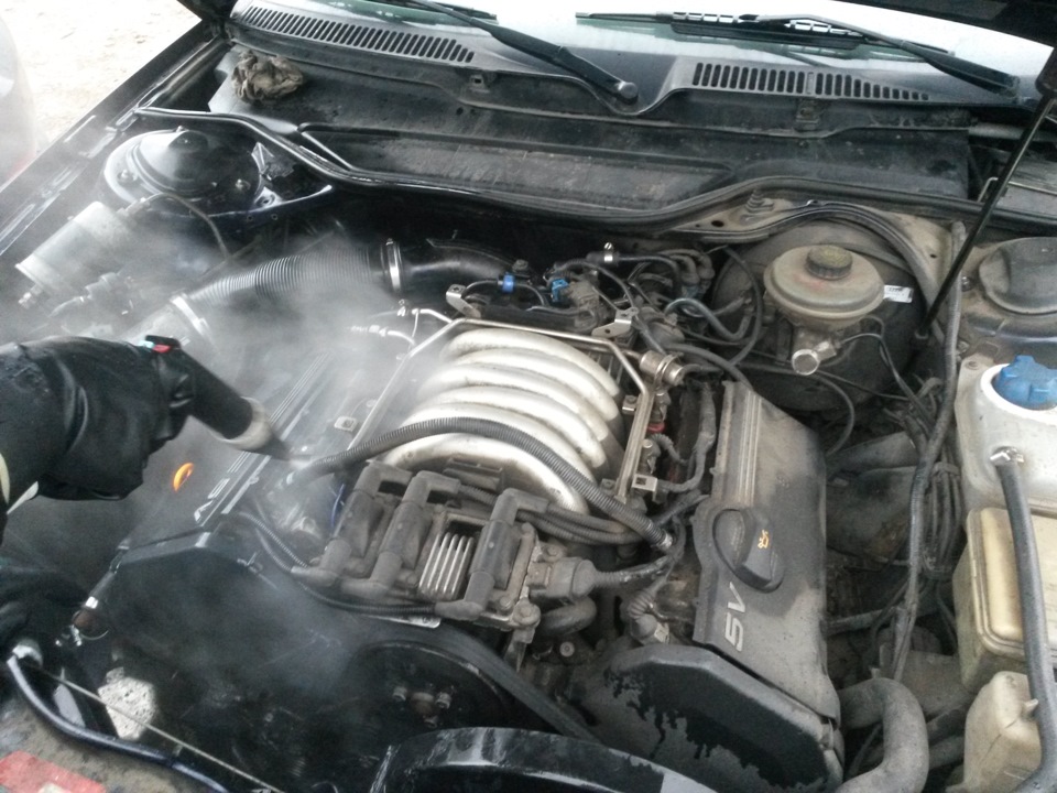

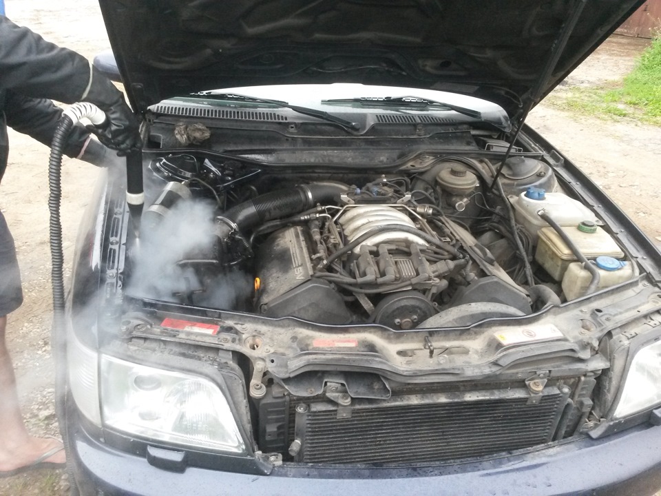

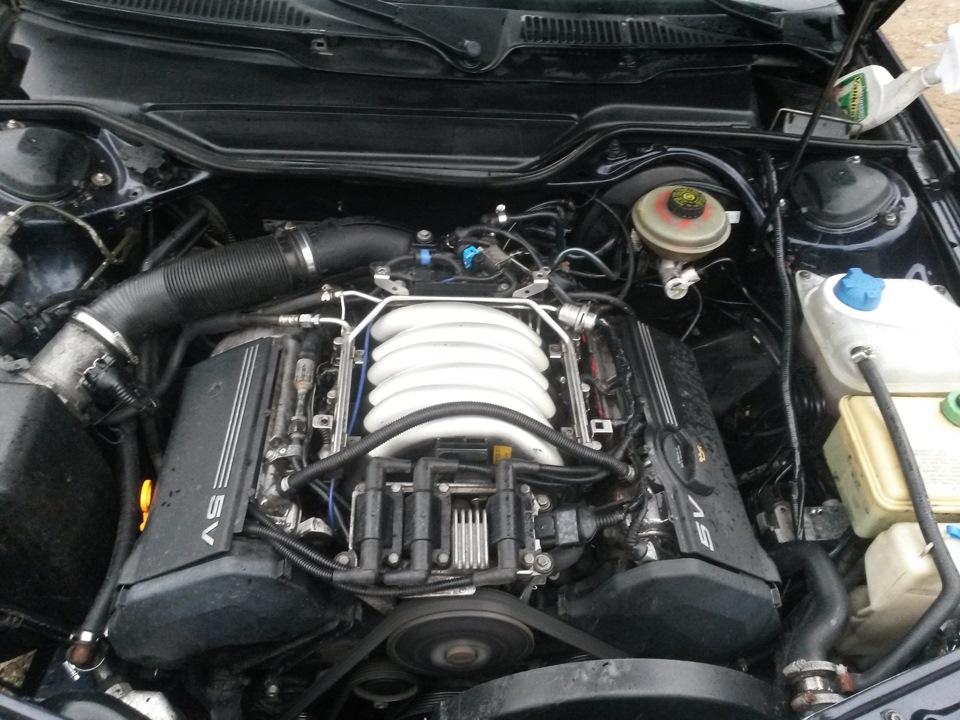

Подготовительная мойка моторного отсека
Ну и предвкушая вскрытие в моторном отсеке, решил там сегодня погонять "коржей", которые там штабелями просто лежали. Поехал на мойку в моторном отсеке, но не мойкой высокого давления, а парогенератором. Мне показалось это как-то будет побезопаснее нежели кёрхером. Мойка обошлась в 15$.
Позабавил факт: договорились по телефону с чистильщиком, он пообещал за 15-20 минут справиться. Потом увидев мой мотор сказал: "Это самый грязный мотор который я когда либо мыл…" и по итогу возился целый час :)
Чуть-чуть фоточек до и после мойки:

Как мойка прошла, доволен?
Вполне, годится.
Так как не было цели отдраить абсолютно все до блеска, а только сбить "коржи" — эта цель вполне достигнута.
