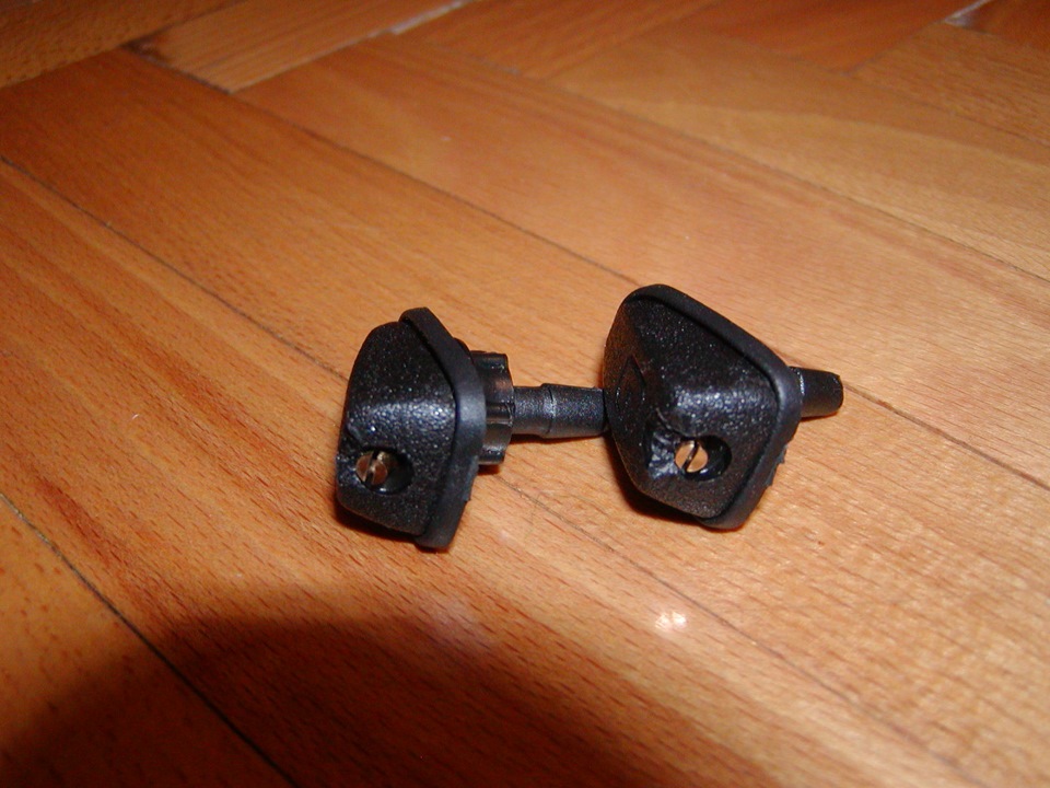

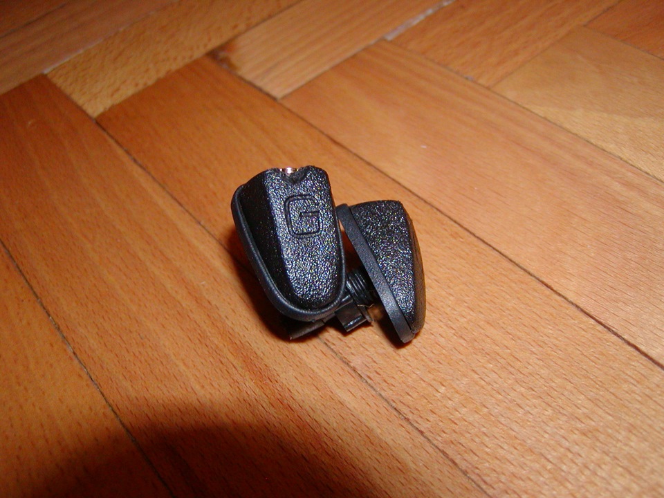

В общем закупался запчастями на нашем популярном сайте и мимоходом прогулялся по соседнему каталогу. Увидел там ИХ :)
Красивые, веерные, дешевые)))
Вот ссылочка:
detali.zp.ua/catalog/8992…ikler_omyvatelja_veernyj/
Цена, ну просто трындец… 5,5 грн (потираю руки и довольный смеюсь)
Там же купил обратный клапан за 3 грн(Profit)
Упаковали мне все это с моими предыдущими запчастями и через 2 дня я вертел форсунки в руках:)
Вечером они уже стояли на капоте.
Бюджет 14 грн 0_0

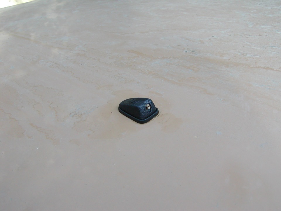

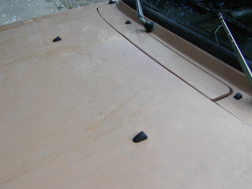

Особенности установки:
Установил форсунки на капоте, в 20 см от края капота. Обратный клапан установил около моторчика бочка. Форсунки регулируются вверх-вниз. Очень удобно регулировать отверткой. Я чуть срезал верх форсунки, что бы еще на миллиметр поднять сопло. Во время стоянки форсунки попадают на крышку. Так и должно быть, так как во время движения встречный воздушный поток сбивает брызги и они как раз попадают на верх стекла.
Если у вас вдруг одна форсунка прыскает хуже другой, то просто поменяйте их местами. :)
Теперь бочка мне хватает в плохую погоду на 400 км.
Бюджет 14 грн 0_0, до сих пор в шоке!

А если бы не расковыривал, стоя на капоте нормально бы орошали стекло? )
не совсем, орошали бы низ уплотнительной резинки.

А в родные места такие не поставить?
у меня не вышло, брызгало в резинку уплотнителя стекла.
а регулировка угла резултата не давала? у меня сча стоят псыкалки на 2 струи хз от чего … вроде как нормально но веер всётаки эфективнее …
Регулировка не помогла. Даже пробовал корпус форсунки расковырять, что бы еще чуть-чуть поднять прыскалку, но все равно не помогло.
