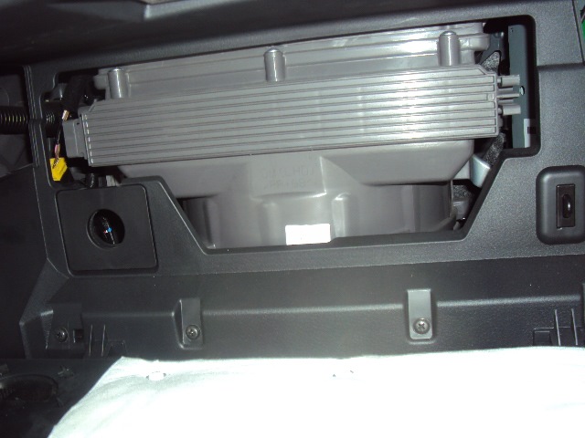

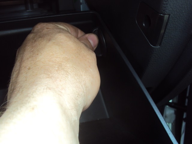

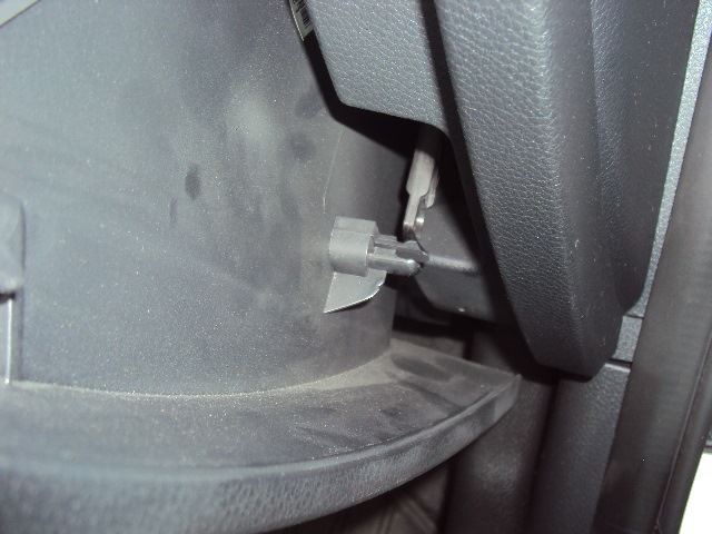

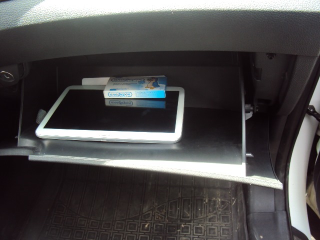

Открываем перчаточный ящик, в простонародье Бардачёк и выгребаем из него содержимое
Отщелкиваем крепление амортизатора, который даёт плавность хода при открытии.
в снятом виде

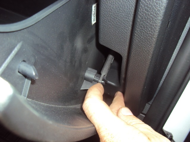

Снимаем упоры, ограничители открытия путём проворачивания оных
с обоих сторон

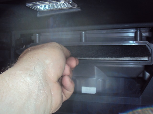

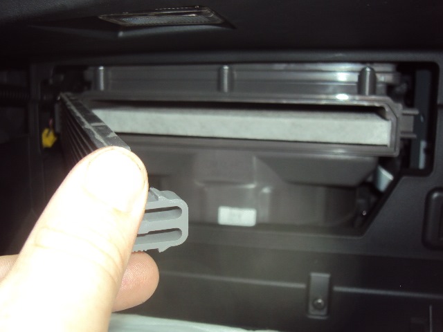

Вуаля здесь за дверью расположен фильтр кондея, Слабонервным просьба не заглядывать за неё.
Если же нервы стальные то заглядываем и вытаскиваем оттуда фильтр дабы поменять.

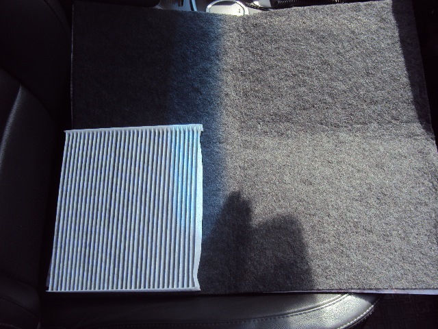

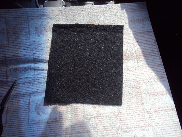

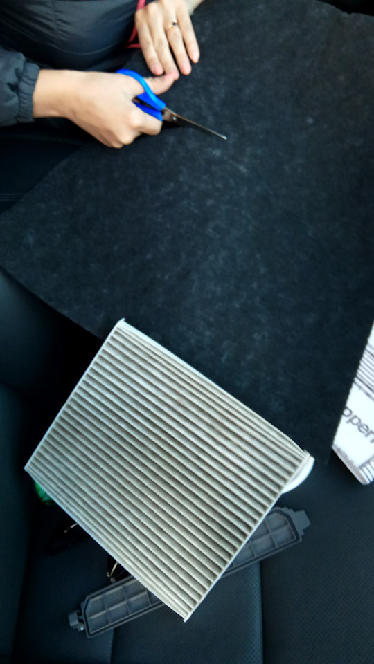

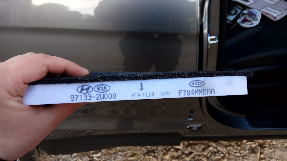

Я беру недорогие фильтра фирмы сакура номер для заказа CA28160 хотя есть варианты и дешевле и по его размеру вырезаю угольный
вот такой кусочек нам и нужен

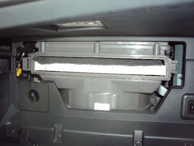

затем ставим фильтр а сверху него как раз место остаётся для угольного
получается такой бутерброд.
Собирается всё в обратном порядке. Поверьте воздух от вони выхлопа очищается на 2 а то и три порядка лучше чем угольный за 1500р родной. А стоит в 3 раза дешевле. А если не верите проверьте и если не понравится то мы вернём Вам деньги! А вот это по моему лишнее. :)
Правильно конечно ставить уголь последним. Так все ионизаторы работают. Сначала пыль и и мусор попадают в гармошку, фильтруются, а затем воздух очищается угольным
а почему фильтр кладешь сверху? я просто когда меняю салонные фильтры, там сверху всегда куча всякого овна (листья и пр.). вот этот крупный мусор не попадет при таком бутере в пространство рядом с фильтром. ведь воздух идет сверху вниз вместе со всеми попадающими частями в воздухозаборник. может лучше доп фильтр разместить внизу?
Нет вниз его помещать некуда. А то что часть пыли и листьев вместо того чтоб упасть в гармошку будет лежать на фильтре и благополучно упадёт в бумажный при извлечении угольного перед заменой бумажного проблему не создаст. Да и листьев честно говоря в полном смысле слова там не найти
От любой кухонной вытяжки, чем больше размер полотна тем лучше, на дольше хватит. Но на сколько я помню у них стандартный размер. На четыре раза в лёгкую хватает так что грубо говоря на два года 10 баксов делов
