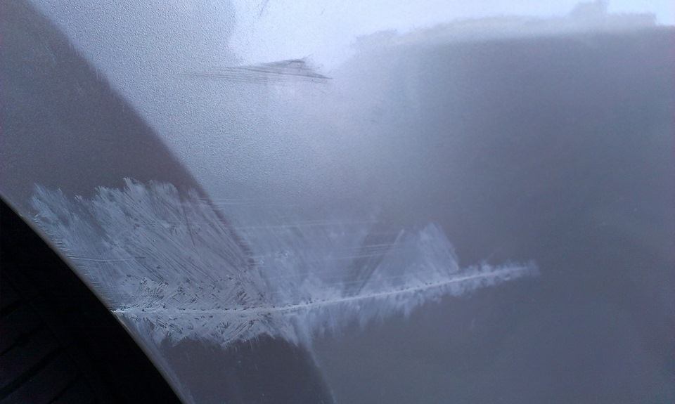

Предыстория. Снится сон с четверга на пятницу: "Останавливает меня "ДАИшник"… детали не помню, вообще штраф… обидно… но тут в кармане 50грн, которые переходят в руки инспектора. Этот сон периодически снился мне уже раз шесть… не мог понять почему или к чему?
Поехал на работу… в конце дня сажусь в машине и понимаю, что права забыл дома, вроде как понятно чего снился сон. Я очень аккуратно медленно доехал домой. Все в порядке. Да не тут то было… Выхожу с машины, отхожу метров 15… а там… "

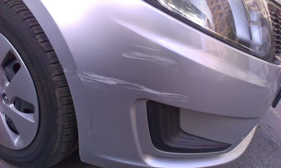

Расстроенный… обидно… Машину люблю, берегу, мою… тру… Думал полерну — дорого и машинки нет. Решил купить:

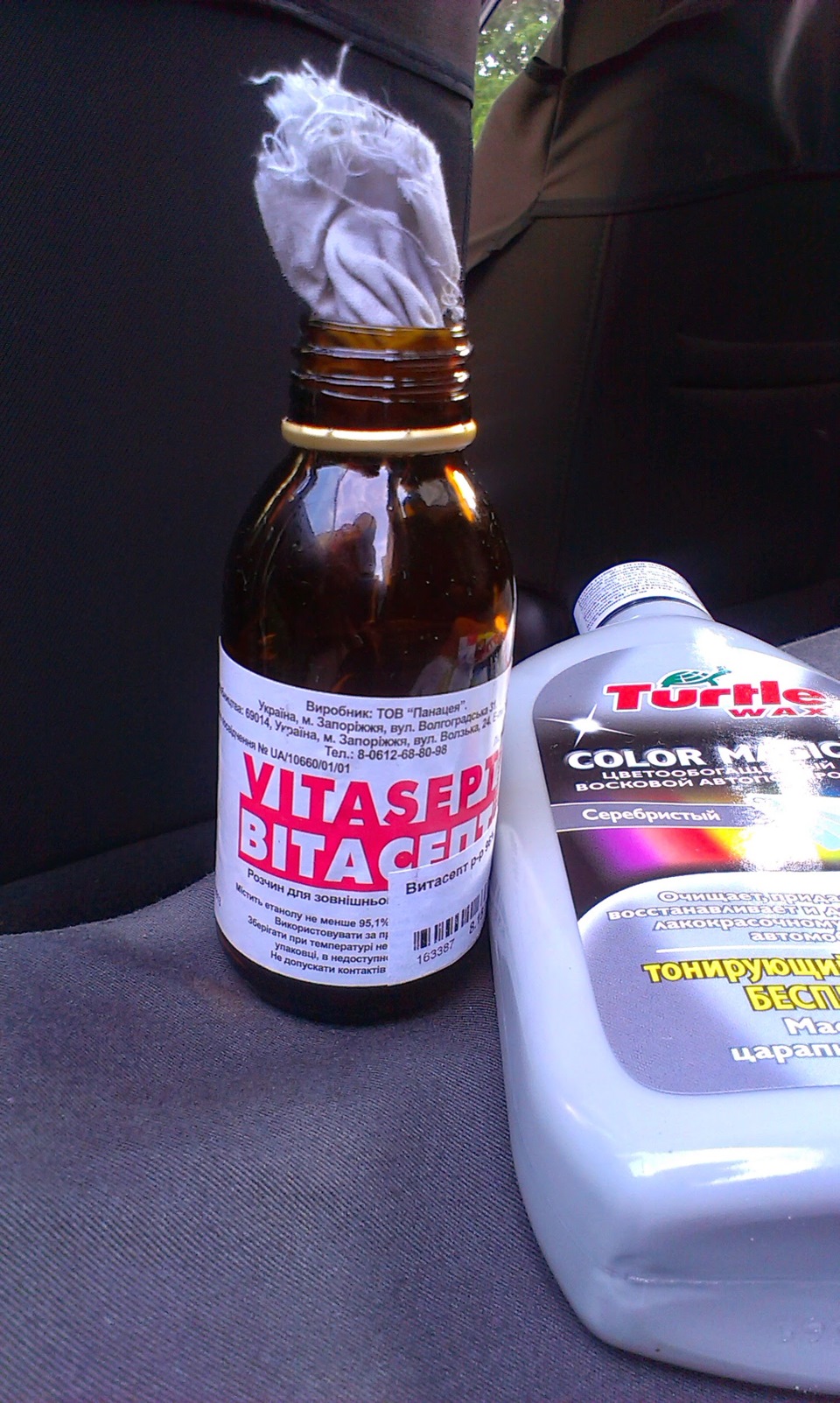

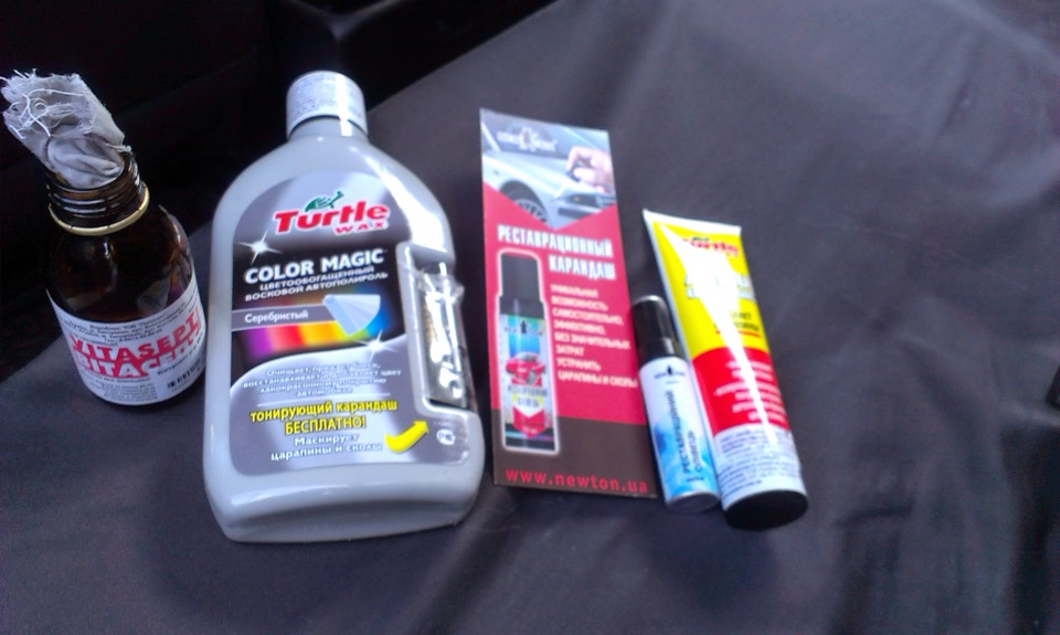

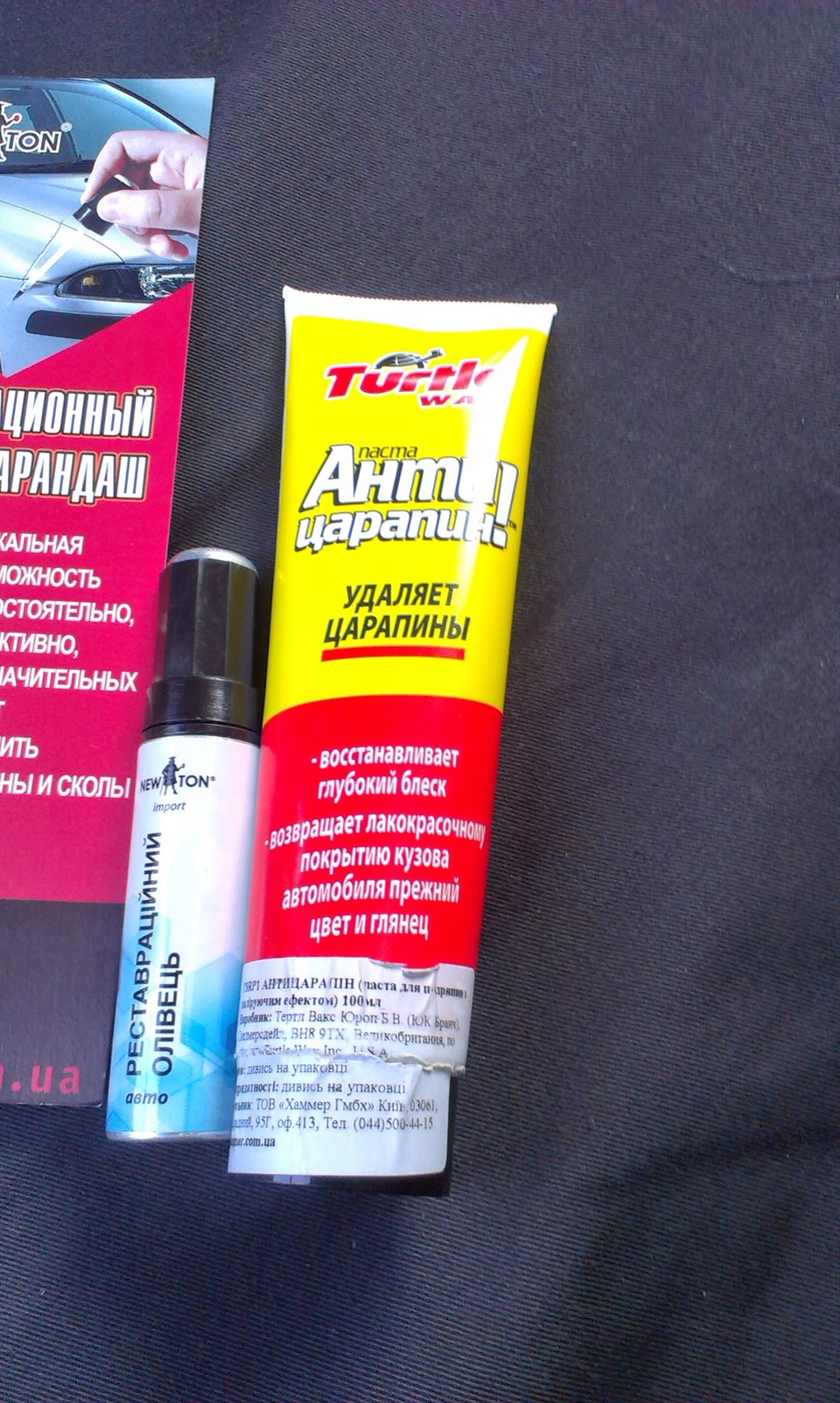

1. Спирт VITASEPT для обезжиривания.

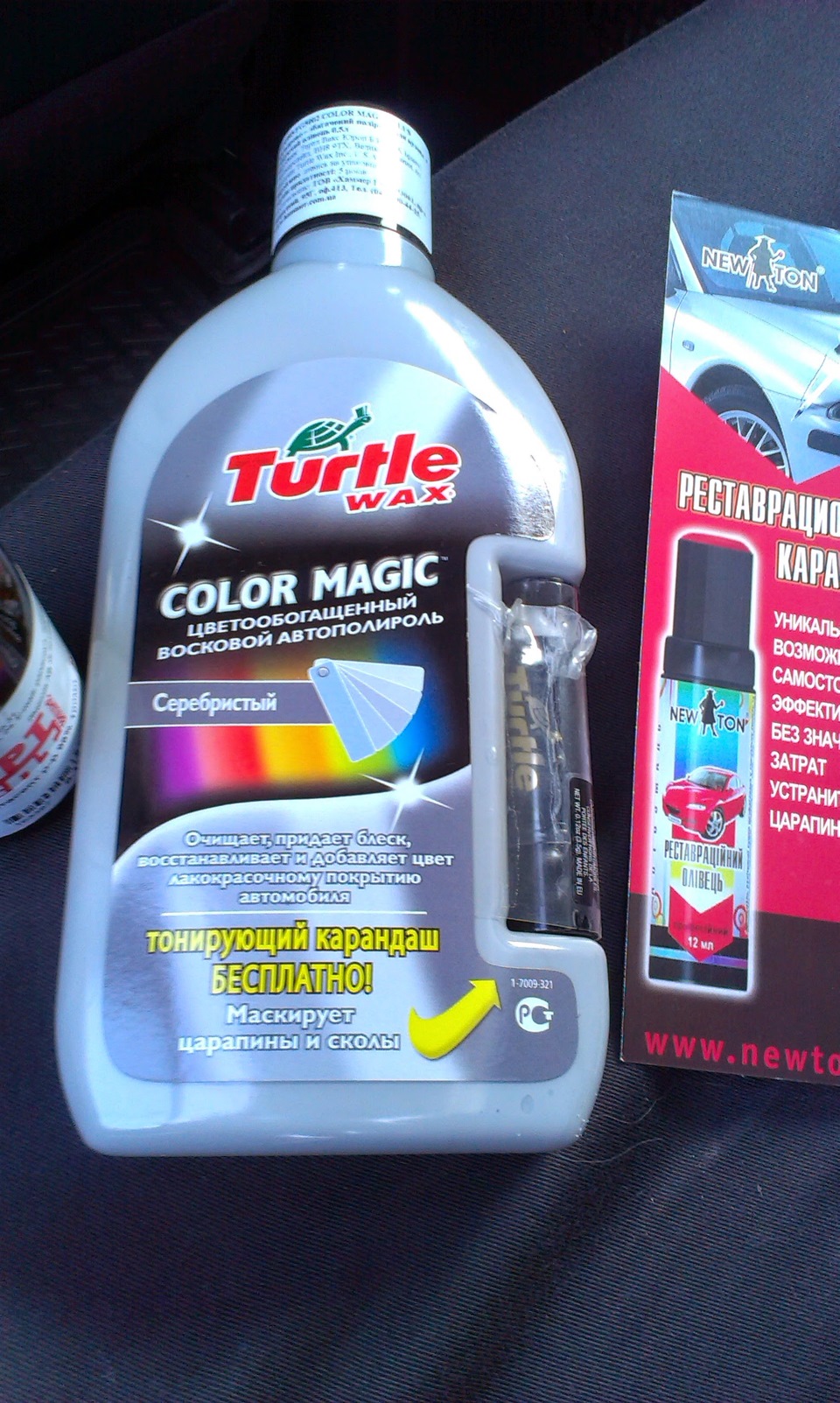

2. TURTLE WAX COLOR MAGIC (серебристый)

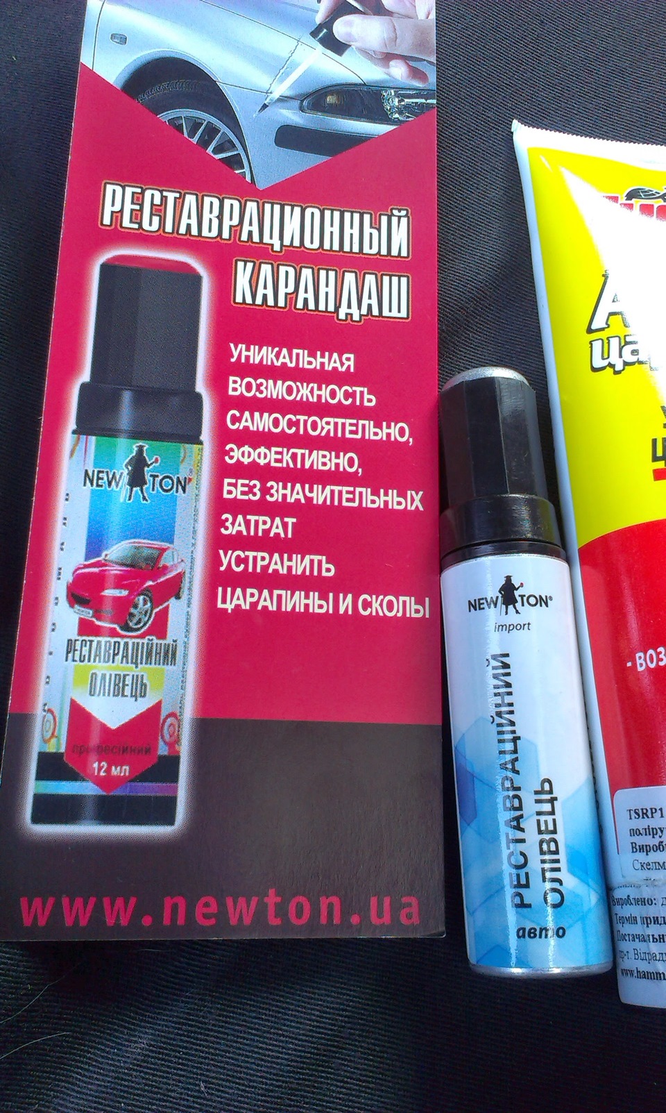

3. Карандаш — NEW TON
4. TURTLE WAX Антицарапин
Вообщем, извините за откровенность но:
1. Спирт — 8грн и оттер то что не мог оттереть многими вещами! Порадовал.
2. TURTLE WAX COLOR MAGIC + карандаш— классная штука. На счет глубины не заметил, но держится долго и очень хорошо. вся вода сбегает и не задерживается! Карандаш TURTLE WAX паршивый, в цвет не попадает, хоть там и нарисовано обратное. царапает наш лак. в любой комбинации с Антицарапином и COLOR MAGIC — не работает. Я недоволен!
3. Карандаш NEW TON — не плохой, но кисточка грубовата. Цвет вроде угадал.
4. TURTLE WAX Антицарапин это "Г", полный ноль. Я около часа втирал… Не дает ни какого эффекта. (ничего не убирает, не ровняет) Даже не смог справится с царапиной на лаке которая не ощущается ногтем! Не знаю но для нашего лака и краски он бесполезный! не покупайте!
Вообщем, итог один — копим деньги на подкраску и полировку или копим деньги и делаем это самостояльтельно но не TURTLE WAX!

насчет антицарапина подтверждаю — даже следы (не то что царапины) от веток не убирает
Изучал я еще… и не одного человека спрашивал, говорят нужно именно им если работать то с помощью дрели с насадкой или шлиф машинкой. видать ему температура нужна определенная. А так да… ноль.
скорее всего так и есть, меня просто отзывы сумащали — "потере тряпочкой и царапаин нет"
вот-вот. Буду пробовать еще, а то легким движением руки не выходит :)

Я вот антицарапином черепашьим мелкие царапины убрал на ура, но тер не вручную, а использовал дрель с насадкой. Убрались легко и быстро.Результатом был очень доволен. В ручную тоже пробовал — эффекта было нуль.
ооо… видишь механически получается… а я руками тер. Чего у меня такая реакция — ролик видел что руками терли и пропадает…

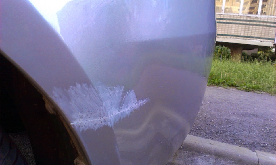

Антицарапин удаляет чужую краску и царапины на лаке если царапина глубже смысла нет. Ваша царапина слишком глубокая до грунта и пластика, в вашем случае только покраска полная или частичная.
Я понял… думалчто антицарапин сэтим справляется. покрайней мери так написано на тюбике… Все верно говорите — полный перекарс.

Убирал таким антицарапином зарапки от ногтей на пасажирской двери и зарапку ключом на водительской, всё сошло, правда со всторого раза, но всё же сошло…
Тер руками? А я кучу времени потратил а толку 0
Да, тер руками
Хм… попобую может со второго выйдет… как долго это делал?
от ногтей 2 раза минуты по 2-3, от ключа побольше. И после того как убрал, защитной полиролью прошел…
Кстати, может она по пластику не катит…я на бампере пробывал, чет как то не очень…а там не знаю…
посмотри что на полироле написано…
Мда значит у меня царапины большие… я около 20 минут тер… бестолку.
Царапина царапине рознь, но мне лично притертось антицарапин убрал на раз два. Правда делал я это насадкой полировальной для шуруповерта.

Да там перекрас… царапина рваная… куски разные где то шлифовать где то красить. Черепаха не помогла…

Тут однозначно покраска((
Да… места на ребрах… только красить. Оьбидно что деньгине на бензин, а на эту проьлему пойдут…
