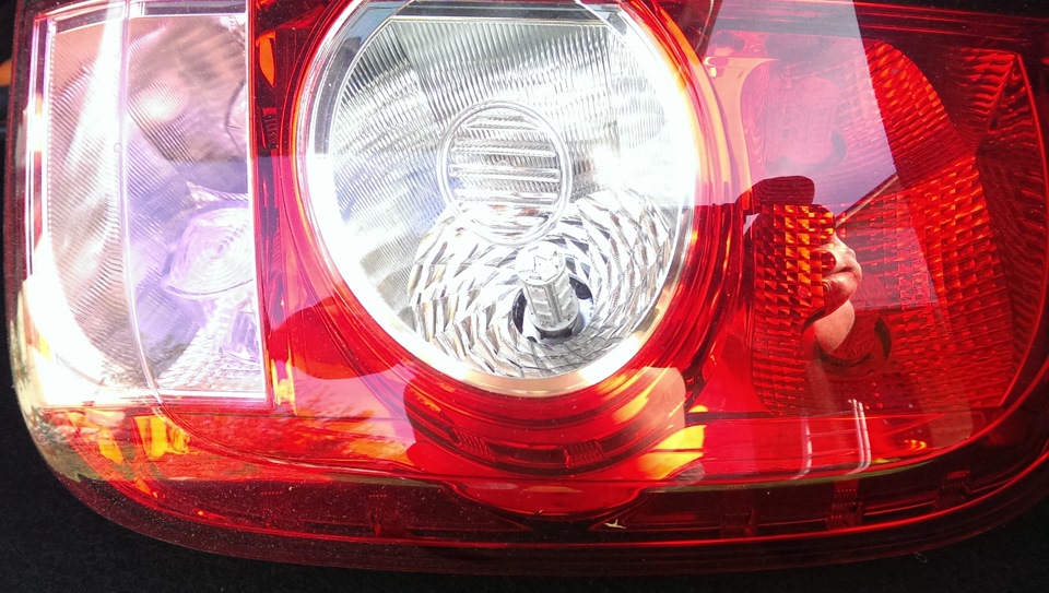

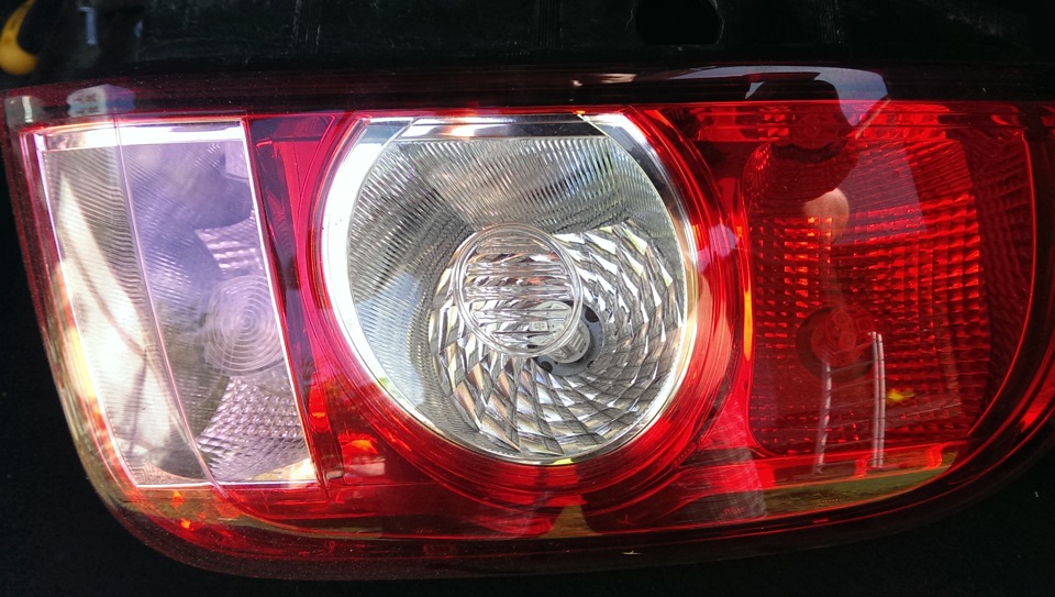

Установил в место штатных ламп светодиодные Vizant, фирма выбрана не случайно — на предыдущей машине такие лампы честно отработали более 3 лет! Да- обошлись не дешево — но зато ни разу неперегорали в самый неподходящий момент да и проблем с контактными и колодками не было (ток потребления маленький контакты не обгорают.)

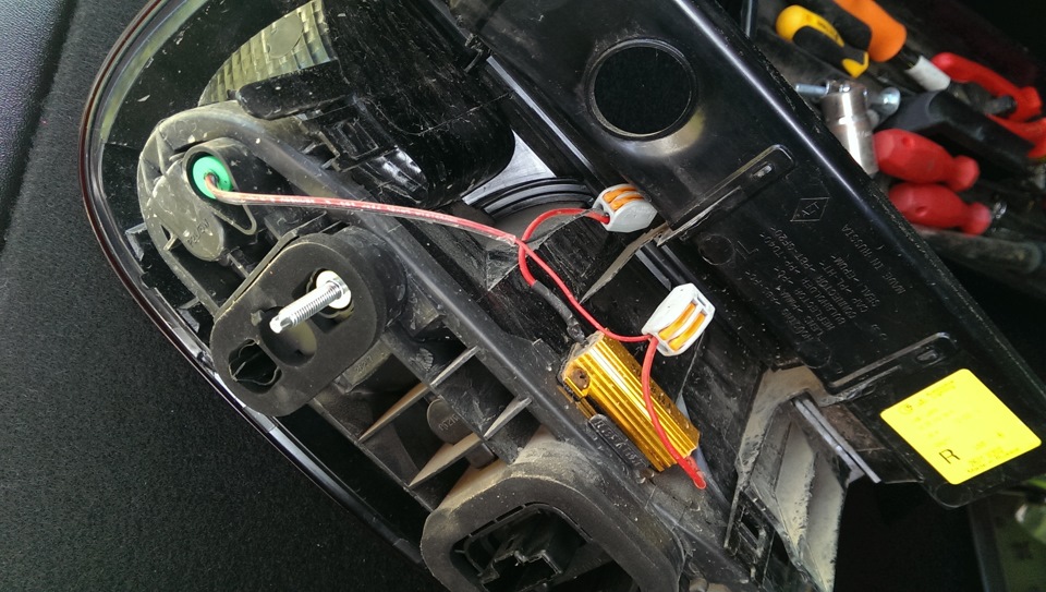

На повороты пришлось ставить обманки.- прикрепите снаружи фонарей благо место полно…

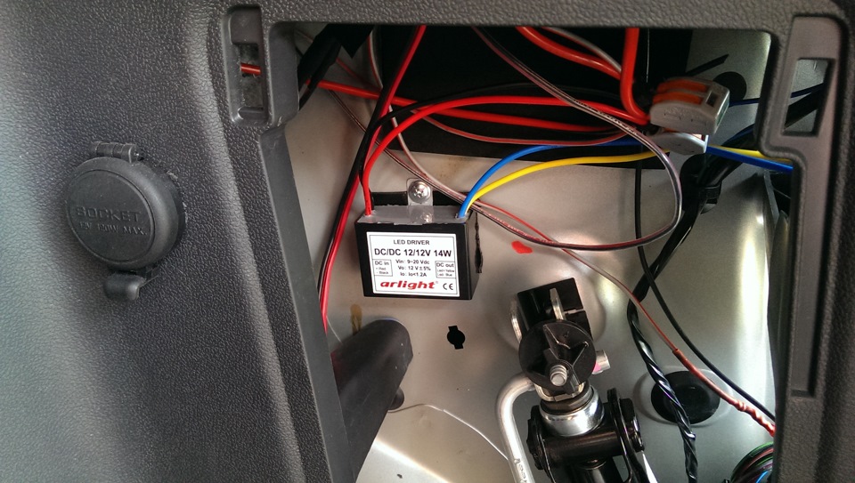

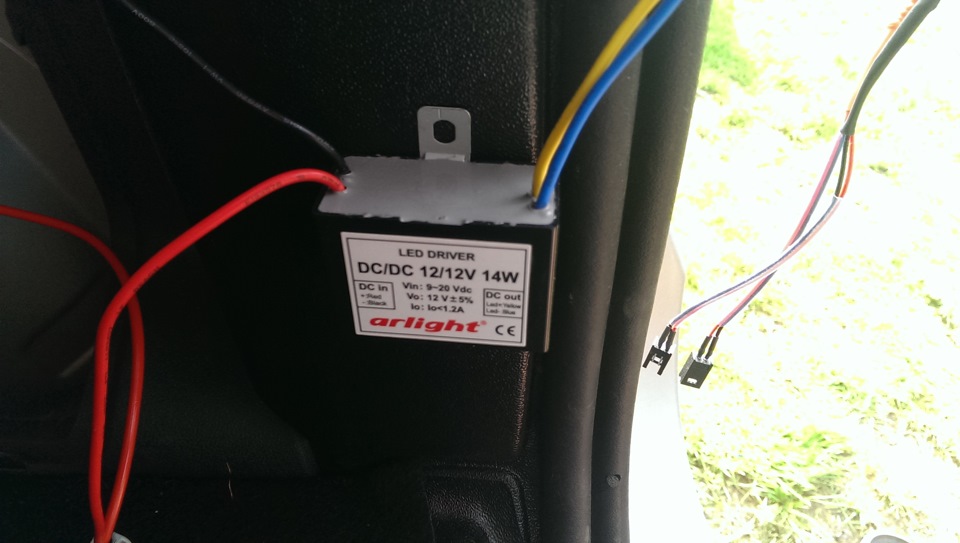

Дополнительно установил LED Driver для светодиодных лент в катафотах бампера.

Про двух цветные ничего не скажу…, У меня простые желтые стоят. резистор — просто закороти два провода и в паралельно св.диод…
поясните пожалуйста для чайника как резисторы подключены ?
Резисторы стоят паралельно лампам, они являются " обманками" для " мозгов", это относится только к поворотам!
меня этот вопрос и мучает поставил диоды двухцветные с переди в итоге частят повесил резисторы аналогично вашим не пойму в чем причина эффекта ноль … может + — напутал …
а зачем драйвер?
Драйвер — это стабилизатор 12V, иначе диоды долго не живут…
на сколько миллиампер минимум не знаешь?
там вроде у лент сила тока на 1 м — 1 ампер?
а сколько считать на лампочки?
Ток на драйвере написан…
да я вижу, 1.2 ампер.
просто есть на 680 миллиампер, и на 350… не загнутся ли?
Так они берут 350 или 680, а он дать может 1,2 мах. Вот если нагрузка больше то он ( драйвер) погорит…
вот я и думаю — если маленький на 350 поставить, на долго его хватит?

драйвер 680 миллиампер — с запасом
Про обманки не понял, что имеется ввиду?
обманка (авто) — имитатор нагрузки нитевой лампы по мощности и сопротивлению …для борт. компьютера некоторых моделей а\м
Т.е. если я установлю диоды вместо ламп накаливания, то мне тоже надо будет подсоединить эту нагрузку? Бортовой компьютер есть.
Да, но только на повороты, если разговор про Дастер
Все остальные работают без обманок…
