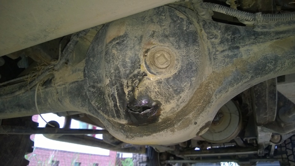

Это уже второй порванный дифференциал на этой машине за… ну может 20 тысяч километров, не больше. В прошлый раз знатоки конструкции свалили всю вину на "трекшен", который якобы разбивает дифференциал своим низкочастотным стрекотом словно перфоратор… Сказано — сделано. Трекшена больше нет, но и дифференциал в помойке))
Как это стряслось? Брод, выход на илистый берег, первая пониженная, скорость минимальная, топчу себе колею "метр вперед — два назад". Хорошо передние колеса в момент "дзинь" уже были на сухом берегу, и лебедка не понадобилась.
Снять кардан и полуоси не успел — осколки пробили крышку дифференциала (она не съемная).

А что разрушилось, именно дифференциал, или главная пара? С чулком-то беде не велика, заварить 10 минут.
Есть где заварить?
обычно срезает ось сателитов
Да в любом сервисе с не совсем жопорукими людьми. Если прям негде, могу я сделать — на речном вокзале.
Я завтра гоню машину на Молодогвардейку, в Ровер Ленд. Надеюсь они в силах…
туда не надо, походу там сварки даже нет.
ренжам не нужна сварка
там надо похорошему шляпу заменить, в РЛ один тыр крышка, была.
и скорее всего пара — у Корулёва стоковые есть
А они, крышки, меняются? Думал она цельнотянутая с чулком…
Я туда должен явиться на замену главных пар, диффов, установку блокировок, замену полуосей…
крышка отдельная деталь.
но после некоторых действий, к Корулёву я с данными трансмиссиоммыми проблемами не ездок.)))
а приварить сможет

ОК, я к тому, что когда они скажут:"Чулок на замену" — не стоит в это верить.
