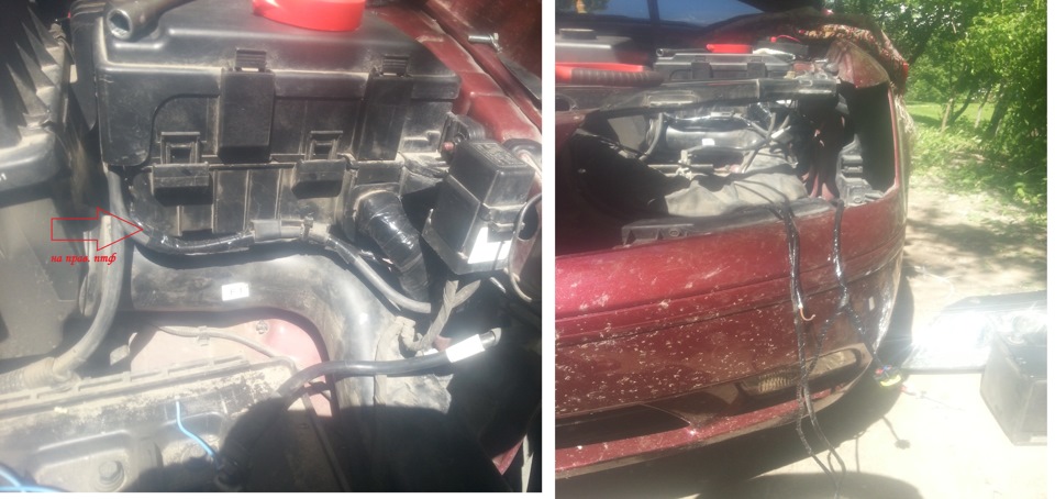

Пару дней катал птф в багажнике, а выходной на речке, между присестами за стол решил примерить, посмотреть проводку за бампером, под фарами, ставить, в принципе, не собирался, т.к. многие пишут, что бампер снимают чтоб лампочки поменять в птф)).
Снял левую фару, пластик снизу бампера
Попробовал открутить заглушку птф — открутил, попробовал поставить птф – поставил)).
Правую фару не снимал, т.к. проводки под левой не оказалось, поставил птф и на этом успокоился, пока…

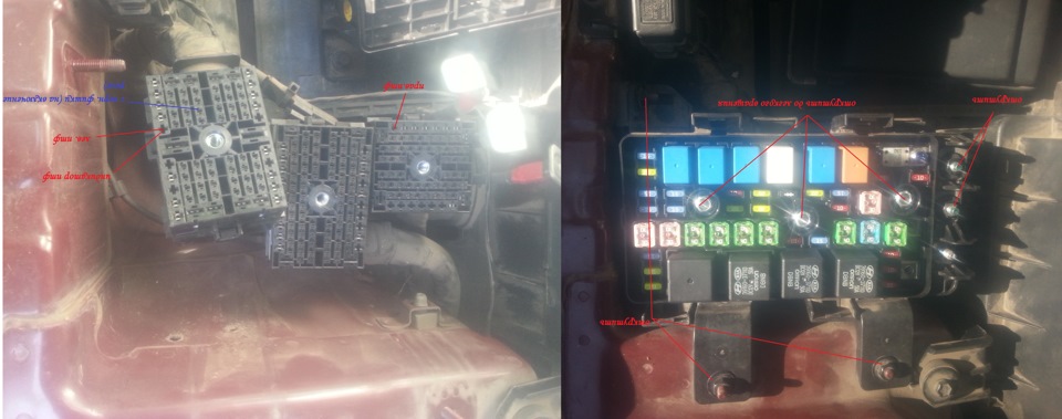

1 — нет провода от монтажного блока в моторном отсеке (назовем его блок м.о.) до монт. блока в салоне, у левой ноги водителя, черная фишка ЕМ11) синий 0,5; идет от подрулевого на реле (включает его)
2 – нет от блока м.о. до той же фишки, красный 0,5; идет с реле (с того же контакта, что и на лев. птф) на индикатор в панели
3 – от блока м.о. до левого птф, красный 0,75
4 – от блока м.о. до правого птф, красный 0,75

Разобрал блок м.о.: снял крышку, открутил все гайки, выкрутил болты – они держат колодки с разъемами, болты не вытаскиваются, просто начинают очень легко вращаться – в холостую, отстегнул защелки и вынул к верху монт. блок.

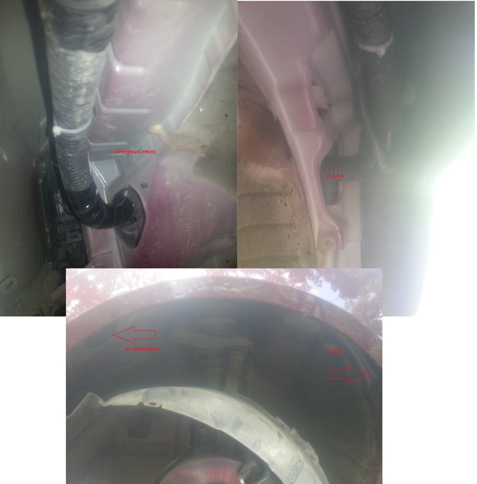

Аккуратно вынул нижнюю часть блока, что бы было больше места для рук и разворота колодок. Открыл колодки и вставил мамы с проводками (подготовил в заранее). По схеме провод на правый птф должен идти в жгуте вокруг двигателя, мне показалось это неудобным и я решил оба провода тянуть сразу к переду. Не собирая блок, нашел места, где проводка уходит из моторного отсека и входит в салон…
Чтобы добраться до этих мест снял левое переднее колесо и открутил подкрылок, так же в салоне снял пластик с левого переднего порога и пластик у левой ноги. Дырок никаких не делал, убрал чуть изоленты и при помощи небольшого стержня протянул провод в салон, вернее 2: синий и красный в белой оплетке). Второй конец вытянуть в моторный отсек вообще не составило труда.
Подсоединил провода в моторном отсеке (которые в салон), заизолировал все, что б максимально скрыть свои вмешательства, и отправился в салон.
