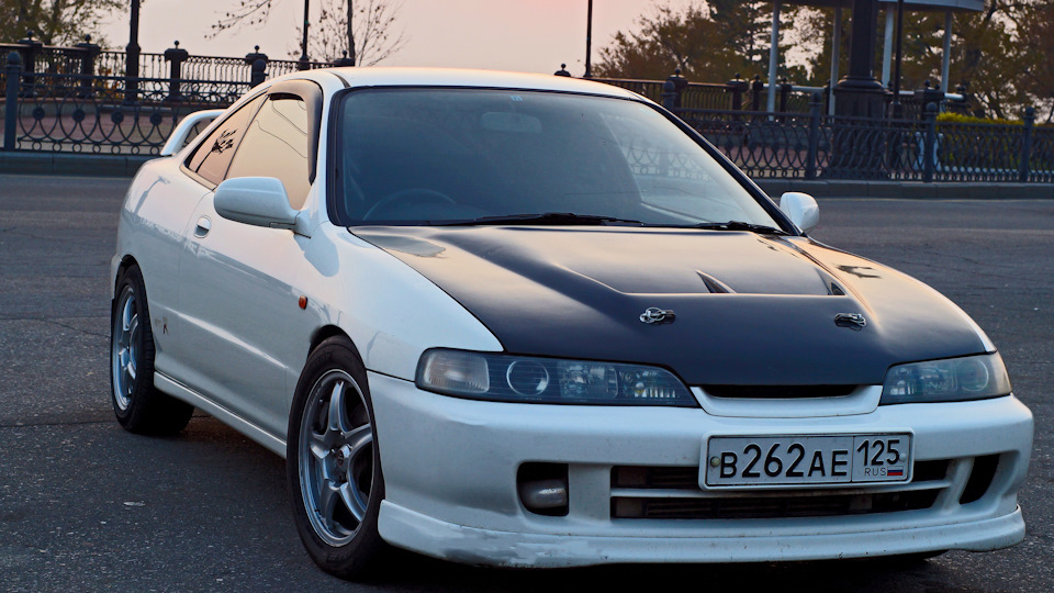

Заснял видео разгон, честно — что-то слабовато как-то, пробовал настроить буст по передачам, но не все получилось буст держиться до определенного момента где-то до 7400 оборотов, а далее начинает расти и передувать. При этом вест-гейт новый 44 мм., беру отрубаю соленоид еду на пружинке такая же ерунда, буст 0,45 бара держится до 7200-7400 оборотов а далее вырастает до 0,8-0,9 бара. Скорее всего пропускной способности вестгейта не хватает. Еще на бусте выше 0,8 бара начинают идти пропуски свечей и немного пропадает тяга (стоят свечи шестерки, надо поставить восьмерки), по видео видно как скачет стрелка от 170 до 190 км/час. На втором видео разгон на 3 и 4 передаче, на 4 передаче со 110 км/час.
В общем надо настроить нормально, т.к. после замены турбины карты зажигания и топлива не изменял, самое главное настройка, потом поедет думаю лучше на 1,3 — 1,5 бара будет веселье.
