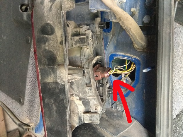

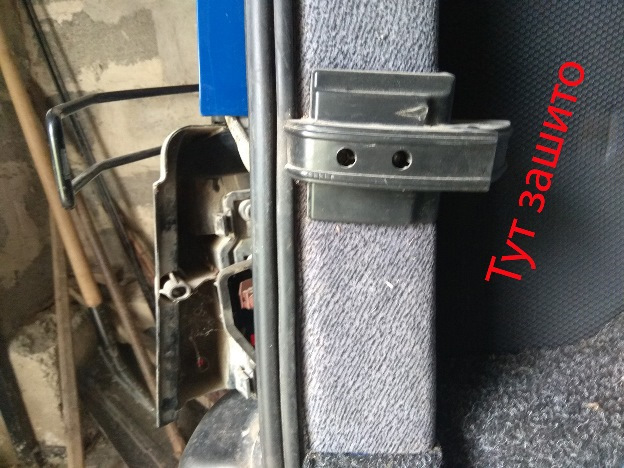

подключал на скрутки, стоп сигнал и повороты запитывал через реле вазовские, ибо мозг авто видил лишнее сопротивление и блокирует подачу тока на лампы, приходилось сбрасывать АКБ.
Скажите вы расшивали (змималы) обшивку как на рисунке 1.
Или подключали как на рисунке 2 (в разъем заднего стопа)?

не резал я бампер, единственное вроде откручивал крепеж и отгибал чтоб залез.

я поводку без блока делал, покупал 3 реле с фишками, и подключал их к поворотам (1 лево, 2 право) и 3 стоп сигнал, габариты и противотуманку на прямую все работает ! провод на реле брал под обшивкой справа там есть фишка на прикуриватель, один минус, при выкл. зажигании повороты и стоп не работают, за то бюджетно . если повороты и стоп запитаешь на прямую, то заблокирует тебе задние лампы, разблокировать можно путем сброса клемы АКБ,
