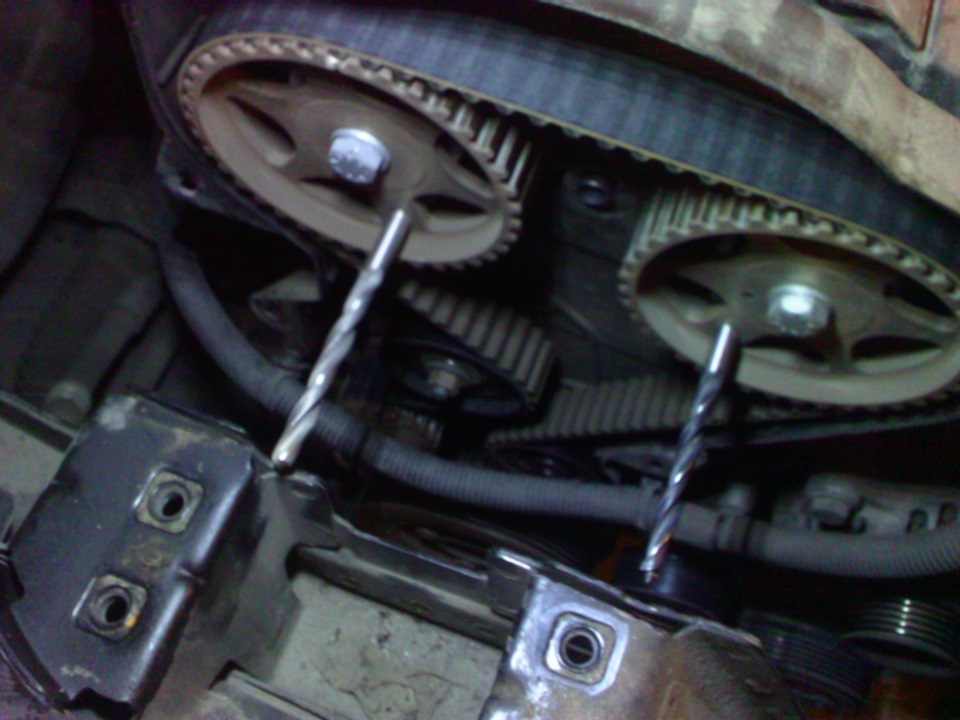

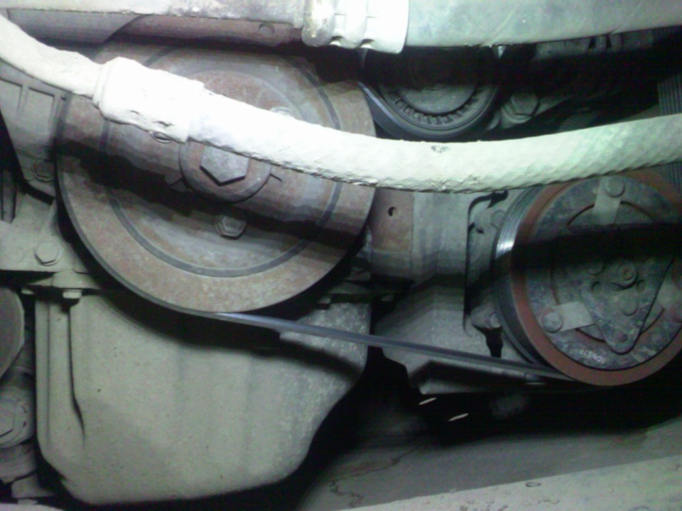

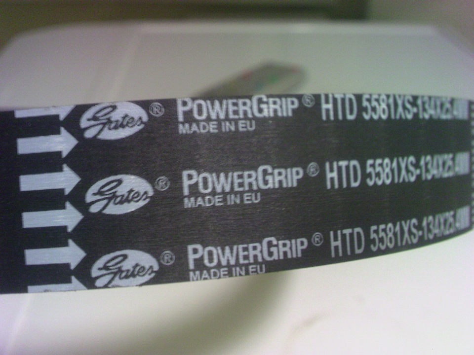

Всего за 9 часов я заменил ремень ГРМ, спасибо друзьям за предоставленный инструмент, гараж и всяческую моральную, физическую и теоретическую поддержку! Все началось в пятницы с жужжания в районе распредвалов. Съездив на диагностику, где двигатель послушали фонендоскопом — меня уверили, что точно ГРМ. Экзист очень оперативно привез комплект Gates K025581XS. И вот со вчерашних 19 до 5 утра сегодняшних я проводил это священное действо))) Это такой секас скажу я вам *рыдаю*. Итак, поехали.
Снимаем локер.
Подтеков никаких нет, что радует.

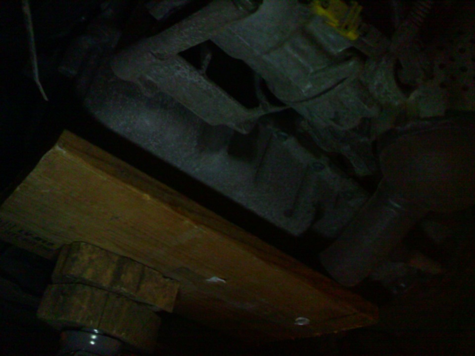

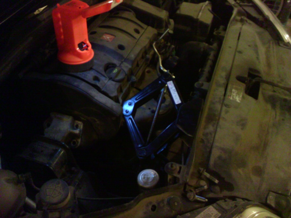

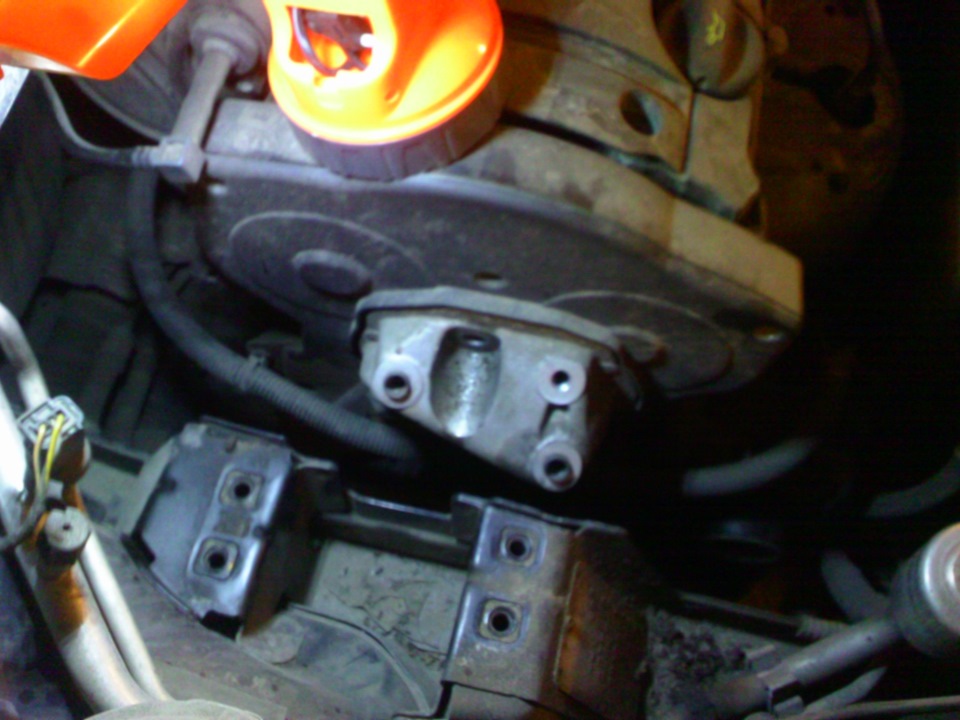

Вот с этой _бабуйней_ подушкой я провозился добрых часа 4 снять-поставить. Причем еще пришлось срочно напрягать друга, чтобы съездить к еще одному другу, потому что торкса на 50 не оказалось в огромном чемодане ключей. Когда открутили последний болт, придерживая монтировкой подушку, двигатель с веселым звоном упал на дно и вперед, остановившись в нескольких сантиметрах от радиатора.

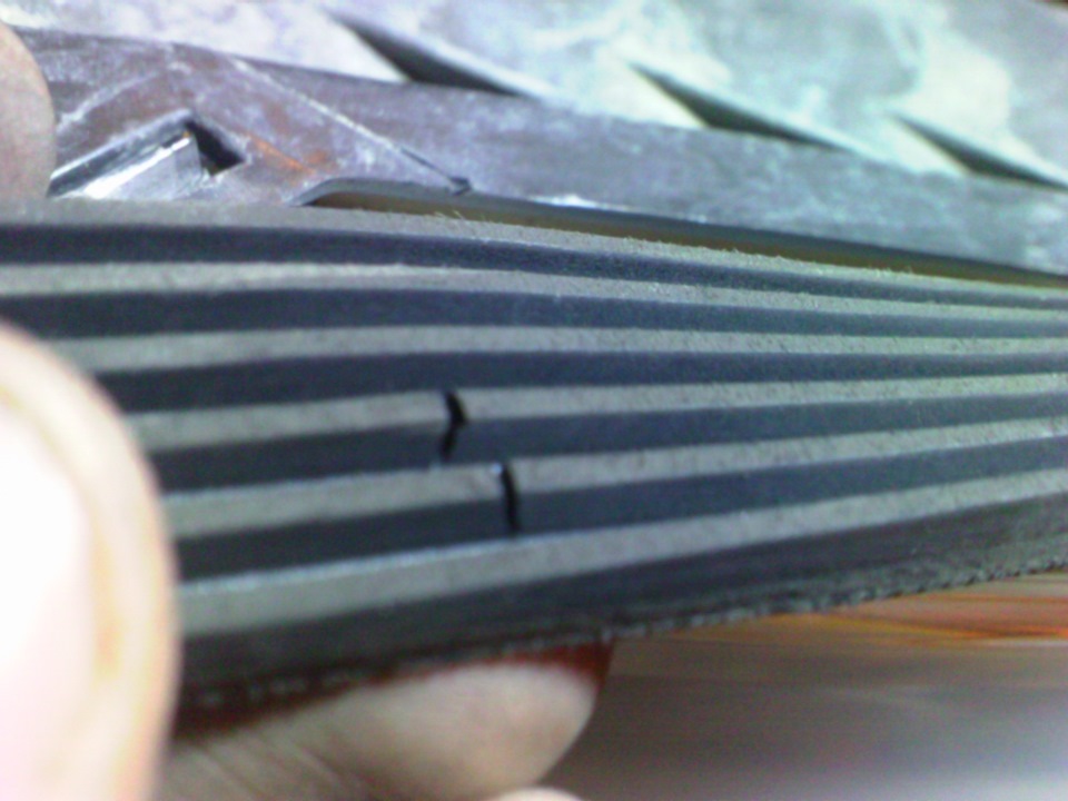

Старый ремень ГРМ в отличном состоянии, ездил бы себе еще спокойно тысяч 40. Комплект менялся судя по докам на 90тыс, с тех пор прошло чуть больше 21…
Зафиксировали валы.

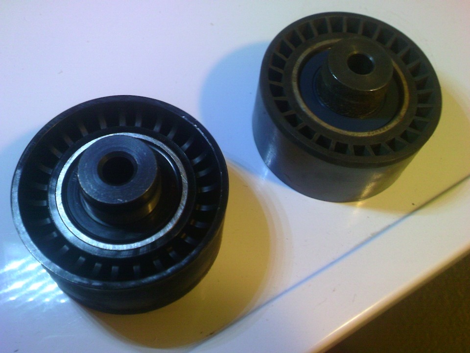

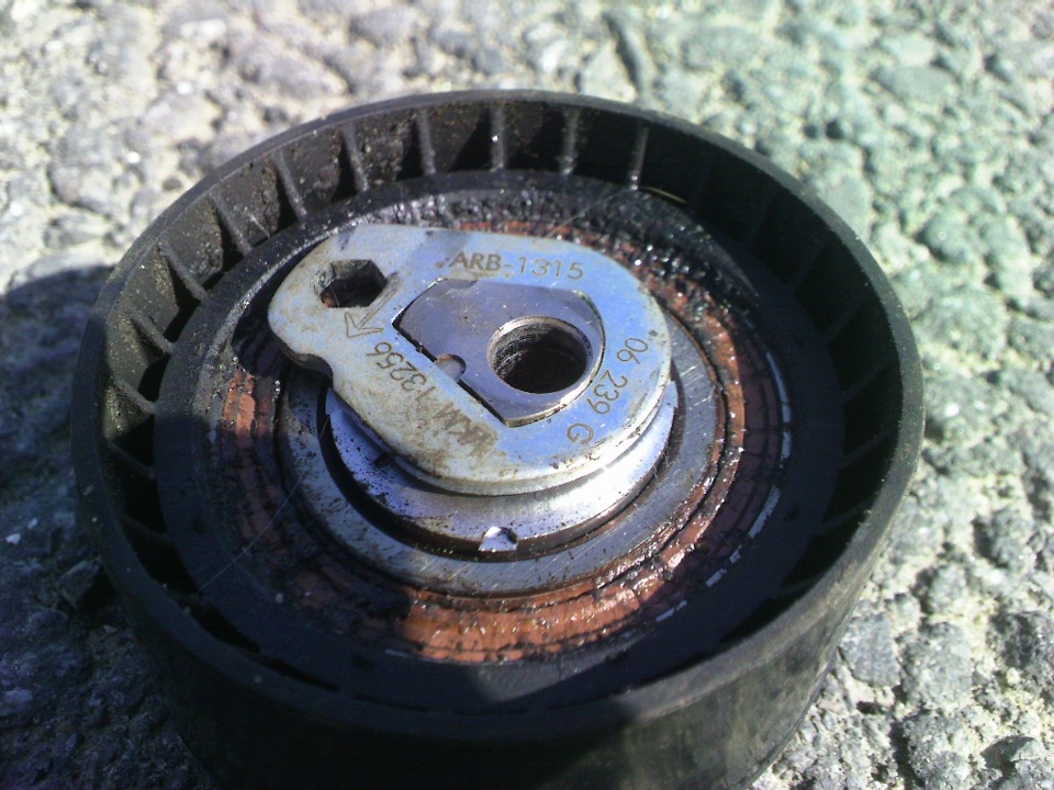

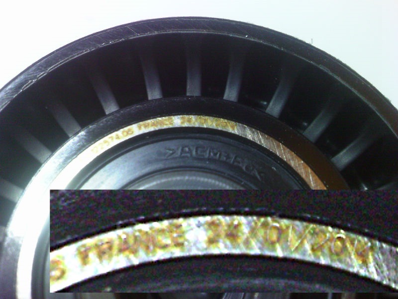

Сняли ролики. Старый _паразитный_ еще очень ОК и имхо лучше нового по качеству.
Новый ролик маде ин франс совсем свежий)
Power Grip
Выставляем по меткам.
Раз.
Два.

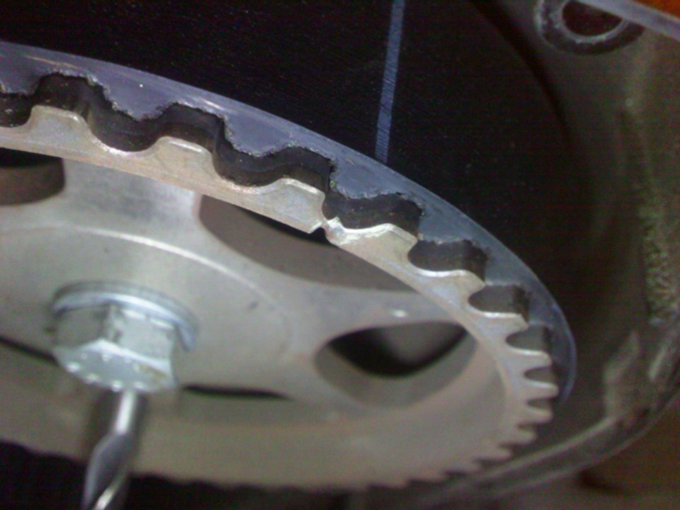

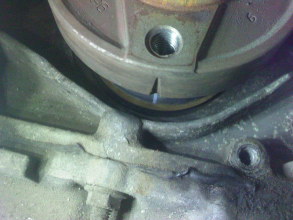

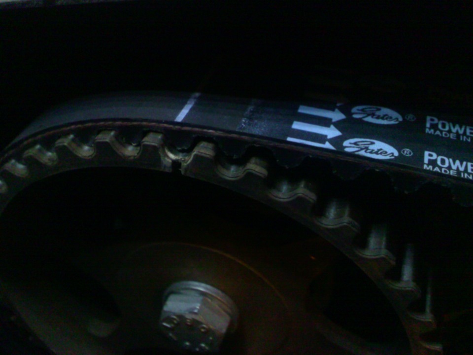

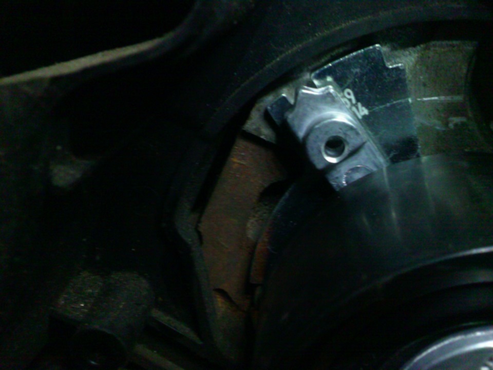

Три! С этой меткой пришлось повозится, но главное АЛИЛУЙЯ на ремене тоже была метка, тк я сразу забыл снять шкив коленвала (большую шестеренку) и она незакрепленная гуляла относительно других валов и болты никак не хотели отворачиваться. Ее я откручивал еще наверное час
Вот про эту 3 метку нигде не сказано, только на форуме, а ведь она очень важна!

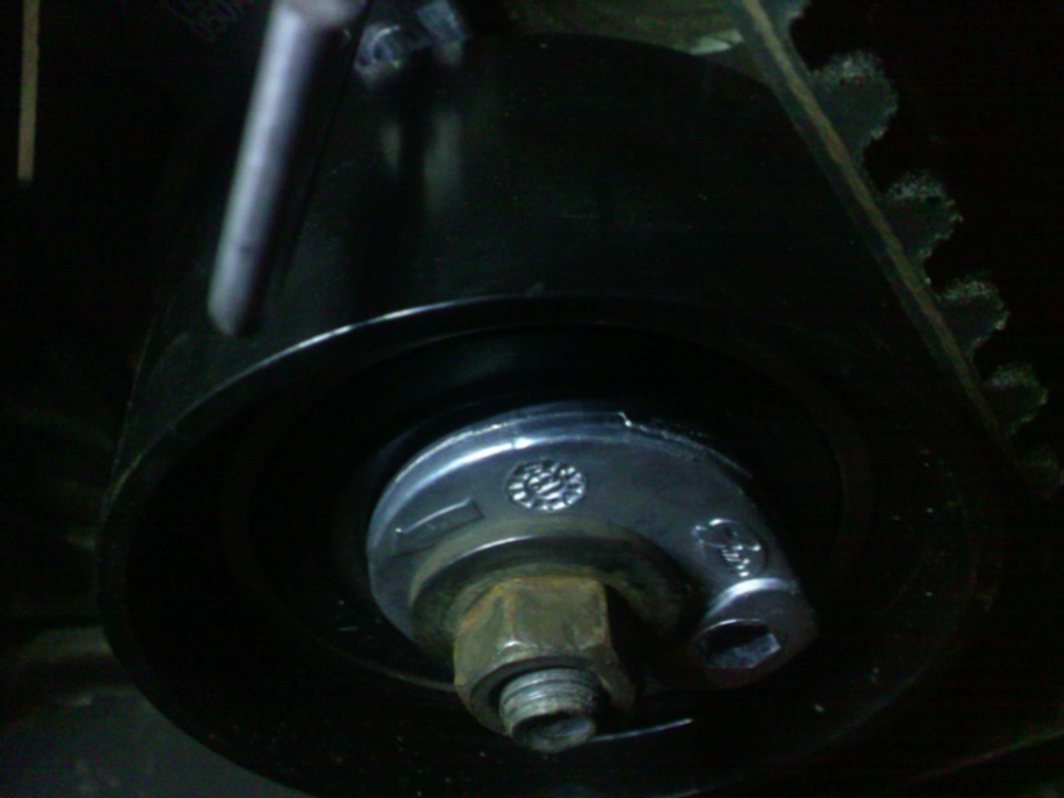

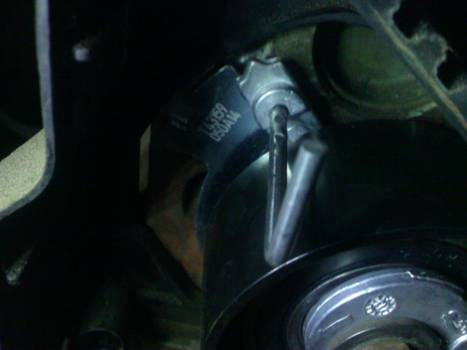

Ставим натяжной ролик и регулируем по инструкции.
Делаем _избыточное натяжение_.
Убираем штифты с распредвалов и _проворачиваем 4 раза_. Я крутил гораздо больше, т.к. ждал когда метки опять совпадут, но так и не дождался — надоело ))
Ставим опять штифты, ослабляем гайку и убираем шпильку, чтобы метки совпали и затягиваем уже окончательно, придерживая шестигранник.

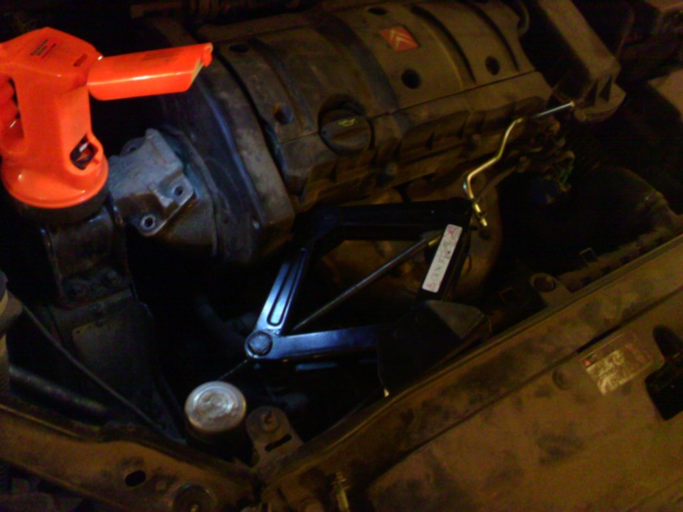

А дальше эпичный эпизод сборки и установки двигателя на подушку.

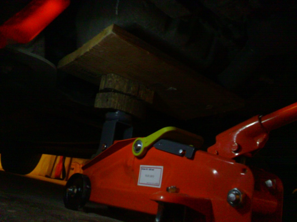

Пришлось снять защиту(4 ржавых 5см болта по четверти оборота = 1час жизни), чтобы домкратить двиг. А до этого пытался монтировкой, но она постоянно соскальзывала:(
Удалось!
А потом точная миллимитровая подгонка подушки к к двигателю. Нанотехнологии!
Получилось!
Ну и главный виновник торжества! Коричневая манжета лопнула (видно трещину по окружности) и смазку выдавило. Фирма SKF, если что.
Все! Ох и трудная эта работа, из болота тащить бегемота. По итогу жужжания больше не наблюдаю, но зато появился какой-то негромкий вой в районе генератора :(((

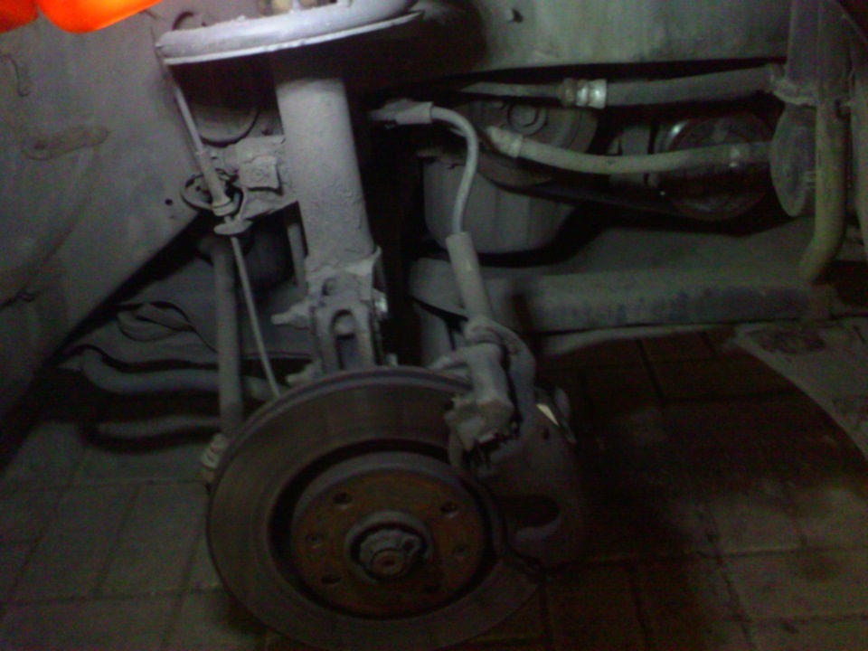

В блокноте механика сказано "Поднимите и зафиксируйте автомобиль с вывешенными передними колесами.". Не понял зачем это… ты делал? если да то как и в двух словах зачем это. Яма есть. Так же в упомянутом видео снималось колесо со стороны ГРМ… делал?
Вижу на фото, но что там со стороны колеса делается, через верх не получится добраться? Еще подумал может вывешивание переда должно предупредить "убегание" двигла вперед при снятии верхней опоры?
в том то и дело что не хочется возится с вывешиванием, хочется как попроще замутить) думал заехать передком на бордюр вот и наклон есть, но снимать при этом колесо стремно как-то. Если дело только в метке можно поизвращаться с зеркальцем например)) А коленвал ты не фиксировал?

Поменял вчера грм, вроде все по меткам выставляли вот только двигатель не завёлся, завёлся на пару секунд захлебнулся и заглох с продолжительным писком пока не выключишь зажигание. Незнаю что делать, дело ещё и в том что одна шестерня распредвала судя по всему была заменена и той метки что на оригинале там уже нет. Может на корпусе есть заводские метки для выставления распредвала и возможно коленвала?
Если все по меткам — то должно завестись. Может съехали, когда натягивал? Покрути коленвал и посмотри под кожухом как там дела.
На впуске есть стрелка по ней нужно выставлять или сместить? Видел что некоторые люди смещают вправо от неё на зуб
да нет, все по меткам, ничего сдвигать не надо. посмотри ошибки, может датчик коленвала умер
коленвал в каком месте фиксировал
11 оборотов для повторного совпадения меток
т.е ты сначало снимал подушку без поддомкрачивания и он упал? сломал чтонибудь?
завалился вперед, не, ничего не сломал
Gates-хорошая фирма? сломал всю головушку что брать…
1,5 года полет нормальный, в оригинале тоже gates идет
Привет! Конечно колесо надо снимать (1 фотка). Колеса я не вывешивал, почему это в инструкции — не знаю.
сверху ты не увидишь нижнюю метку ГРМ
насчет вывешивания не знаю, пробуй ) потом расскажешь
фиксировал. я делал на ровном полу без ямы, а тебе с ямой может и не нужно снимать колесо, пробуй )
