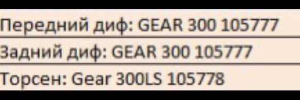

Хочу тоже заменить масло в торсене и редукторах.
Правильно ли я понимаю, что для замены можно купить:
Motul Gear Competition 75W-140 1л (105779) — для Torsen,
MOTUL Gear 300 LS 75W-90 1л (105778) — для редукторов?
Достаточно ли будет купить для торсена 1л и для редукторов 2л (или лучше 3л)?
Спасибо заранее за ответ.
Все верно, двух литров на редуктор а хватит
Так что же лить в торсен кроме оригинала за 6500 да ещё надо всего 0.5литра

В торсен только 75w140 так как вязкость подходящая. В дифференциалы лучше лить именно GL 5 75w90. Например в механическую коробку запрещено лить GL5, только GL4. Информация от производителей.
Еще раз уточню. А то я тоже прочитал 100 страниц форумов…
Что куда заливать? Передний диф, задний диф, торсен (межосевой диф)?
Почему 75W140, а не 75W90? GL5 или GL4+?
Объясните кто-нибудь, пожалуйста.

Я залил везде motul. Все вроде ок.
Я залил кастрол так как он был в наличии у меня в магазине и поэтому точно не подделка :-), от оффициалов.
agayeff
Какой именно в диференциал и в торсен? Можна название масла
это было почти 10 лет назад
вроде такое — Motul GEAR 300 LS 75W-90
В торсен?
da
Вот так будет верно?
не смогу точно советовать. давно было. лучше поискать точнее информацию
В передний и задний диференциал?

На второй и третей фотографии я как раз выкачивал масло из торсена.
Молодец все верно, тоже вот поменял масло в коробке, а вот насет торсена так и не понял как его слить? Может подскажешь?
Нет, я тупо слил и все. Подбирал долго. перечитал 100 страниц форума и определился.
Перед заменой контролировал уровень? Была норма или нет?
