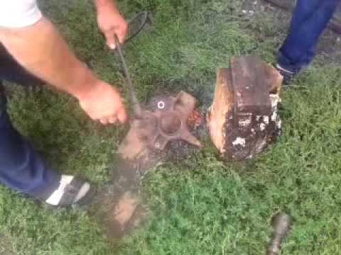

Ага, без пресса процесс выбивания для истинных любителей хардкора =) Я вчера за неимением железных швеллеров ложил одну часть кулака на гирю, а две других на кирпичи, после раскола 6го кирпича бросил нафиг эту затею и отправил кулак на сто — 10 минут и 300р денег =)
Не надо так… Надо сразу на СТО! :) Тут один парень кувалдой вышибал.Выбил! Потом в морозильник ступицу и кулак в духовку…Не рассказ а проза просто… :)А самое прикольное оба одновременно делал.Пишет что вошло всё как по маслу. :)Я что-то так не рискну.Конденсат там всякий…Хотя идея заманчивая.
А я видос где-то видал такой, на плите кулак нагревает вошло-то как по маслу, а вот как он выбил, это достойно уважения =))) — адин =) — два =) — Три — вот тут про морозилку и плиту =) Три видио для истинных любителей хардкора =))) Конденсат-то ладно, как бэ вода везде дырочку найдет, а вот то, что ступица нагреется от кулака, а там в пошмыпнике смазке капец не придет?

мне в автосервисе выбивали кувалдой. прощай датчик, а снять его подоялись типа лопнет при снятии. а от кувалды как будто не лопнет
Охренеть у Вас сервис в культурной столице, видно культурные сервисмэны кувалдой богов под звуки одной из нетленок баха это делали)))) Даже в нашем Гусе-сранске и-то про пресс знают не понаслышке =)
— адин =)
— два =)
