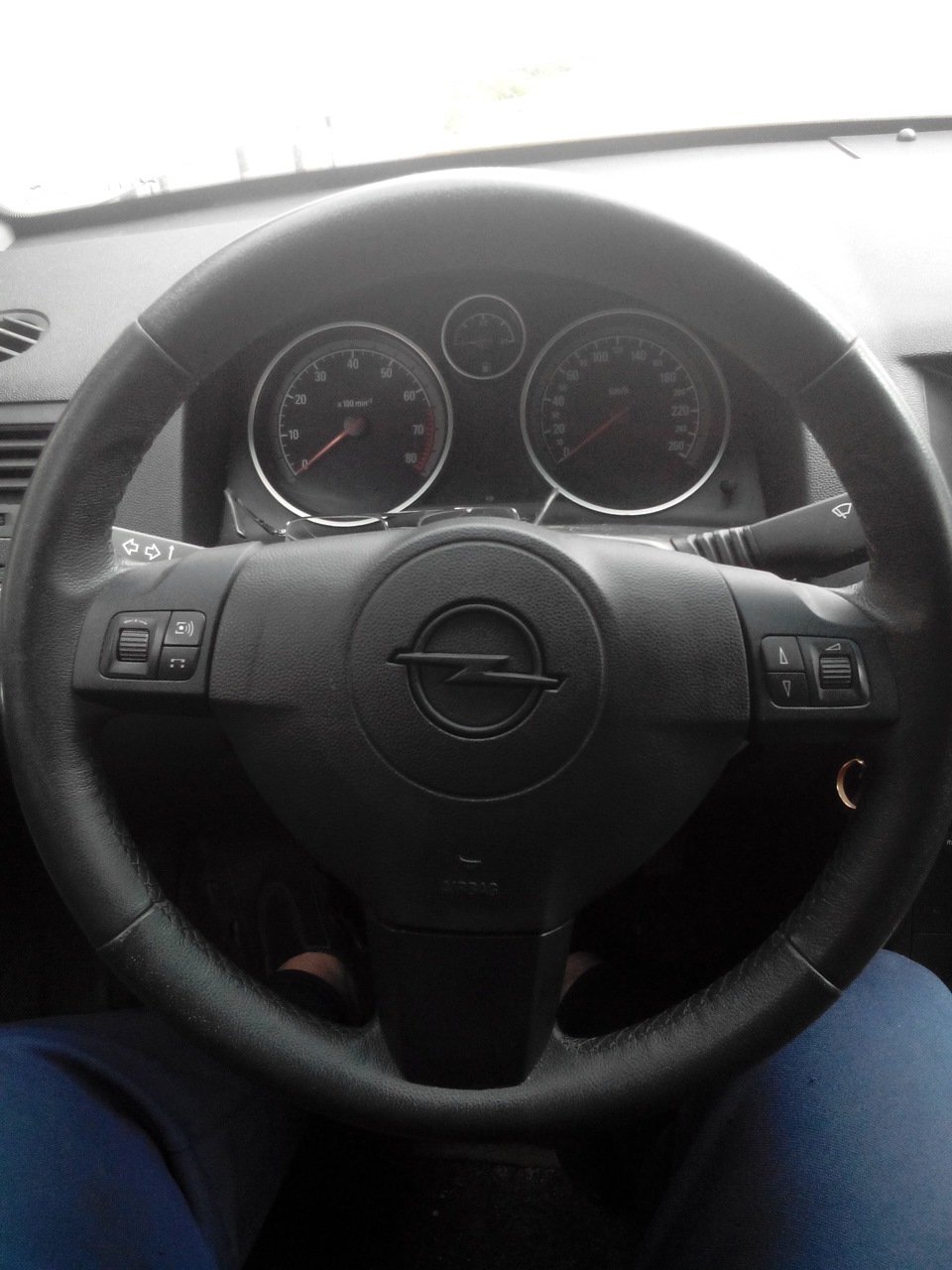

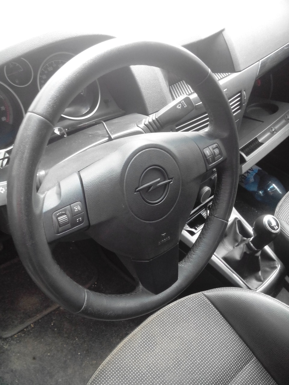

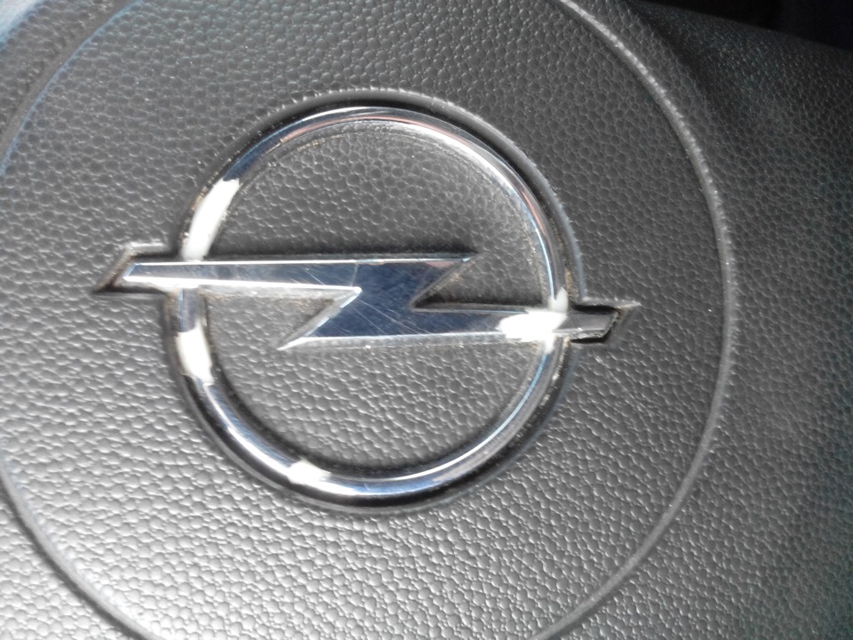

Дело было вечером, как говорится, делать было нечего))) Сидел в машине у гаража, попивая пивко и в который раз смотрел вот на это удручающее зрелище

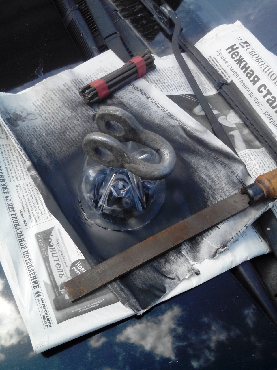

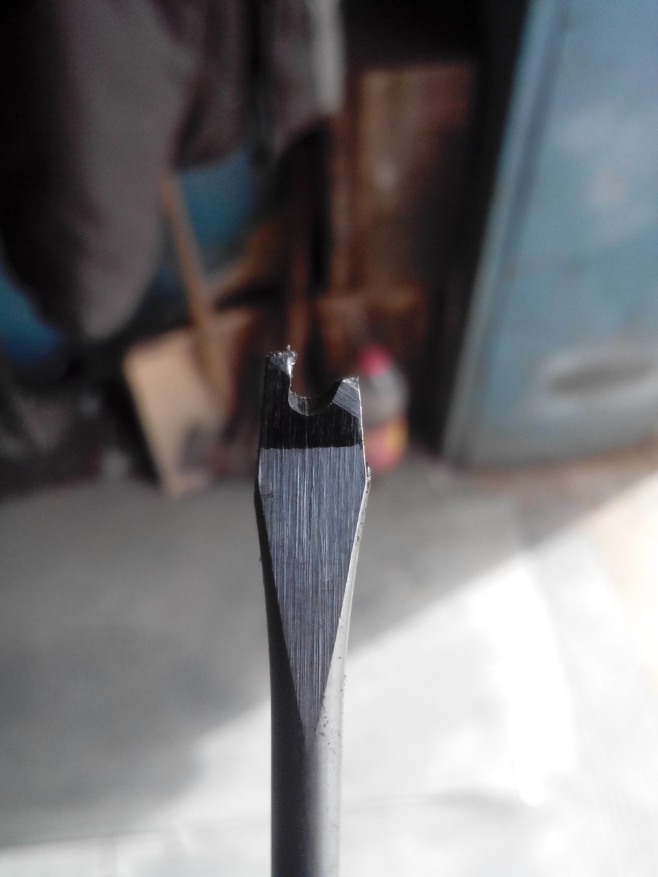

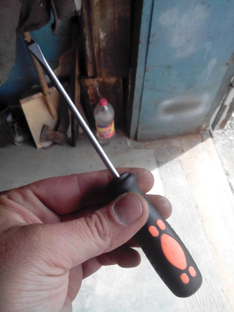

Ладно бы где нибудь снаружи, на колпачке диска к примеру, но "ЭТО" постоянно перед глазами. Проблема проявилась давно и периодические мои вопросы на астраклубе оставались без ответа, ну или максимум: "Меняй подушку целиком!" Вот, например astraclub.ru/threads/99363-Облез-значок-на-руле((( Ага, у меня ж денег немеряно)) Накаляло, честно говоря. И после очередного глотка я решился! Трезвому то страшно)) Начинаем все по замечательной инструкции astraclub.ru/threads/6224…-сим-модуля-(фото-800х600), приспособу тоже сделал

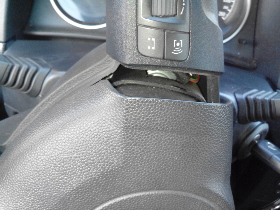

правда рука маленько на болгарке дрогнула))

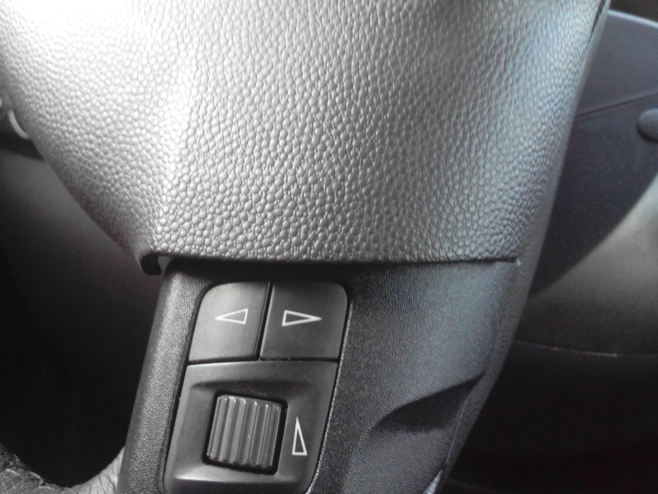

но это мелочи, главное свою работу отлично выполняет. Операцию отщелкивания делал при запущенном двигле, так как необходимо крутить руль (и неистово бибикать иногда). Отщелкиваем одну сторону
крутим руль и отщелкиваем другую

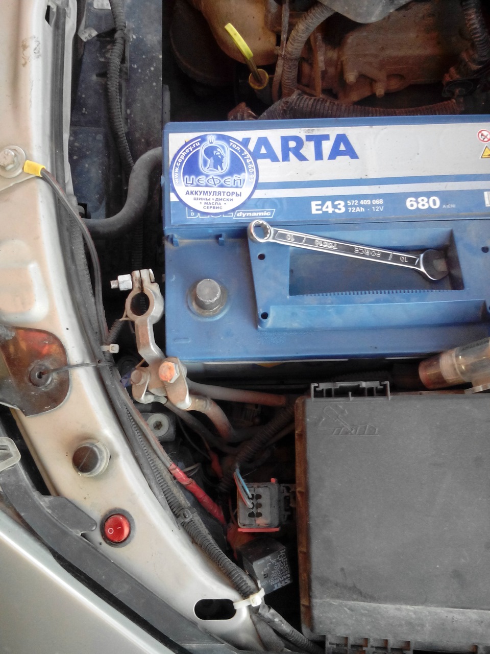

. А вот теперь глушим, выходим и СНИМАЕМ КЛЕММУ с АКБ

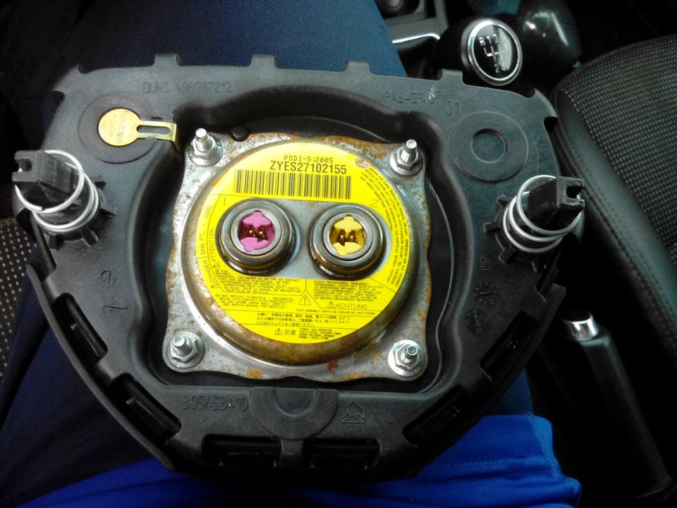

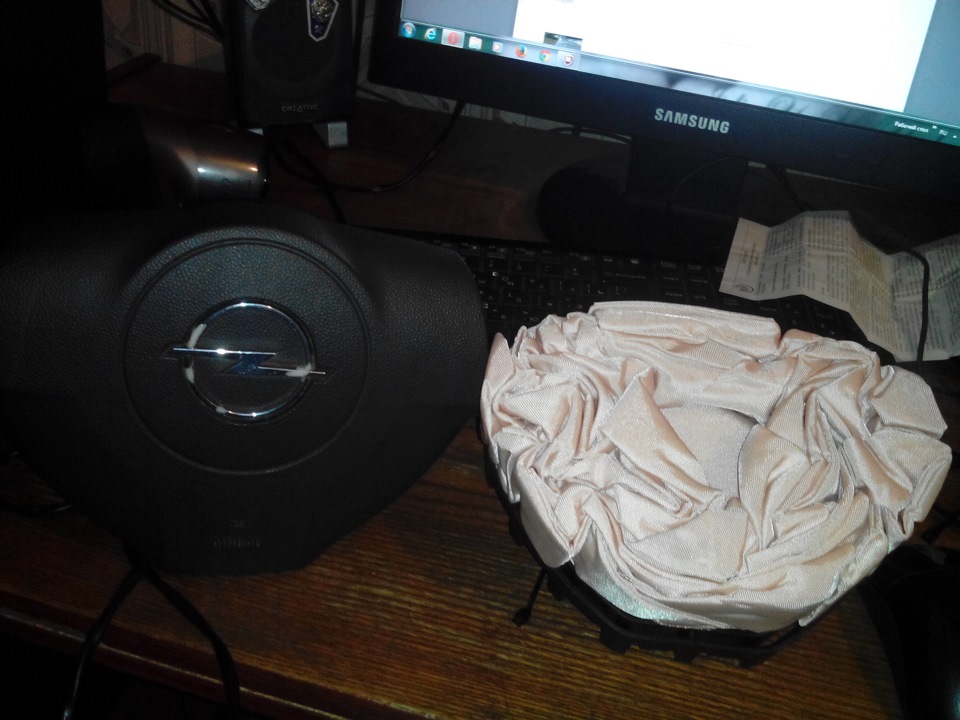

и курим пару минут. так на всякий) Затем отщелкиваем разьемы подушки и снимаем ее

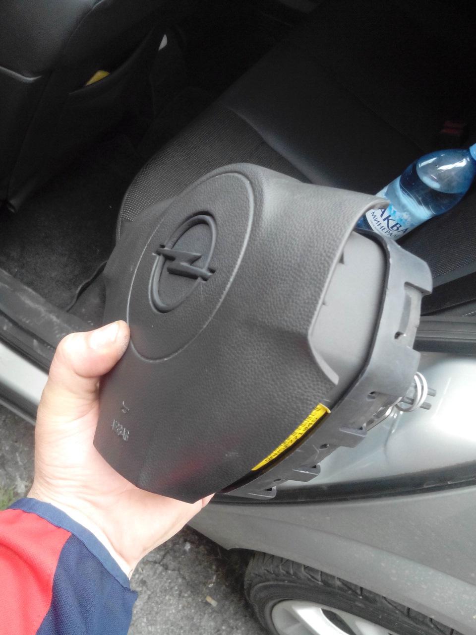

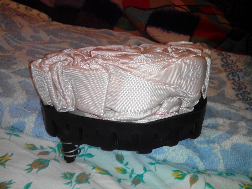

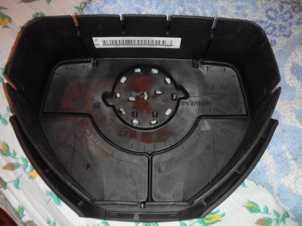

Далее начались мои безуспешные попытки в две руки одновременно отогнуть много-много защелок))

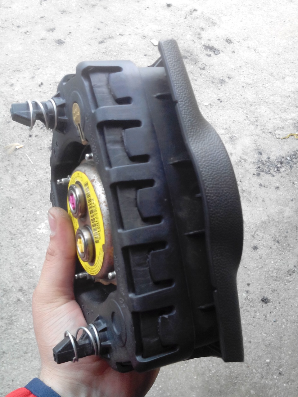

. Так как отверток и ножей я столько не нашел в ход пошли пластиковые хомуты, коих навалом. Вставил под каждую защелку по два, но все тщетно… Плюнул и побрел домой с этим ежиком и отвертками))) Дома взял фен женский одна штука, полез на драйв и попутно стал прогревать феном защелки. И, о чудо, крышка начала сдвигаться с места! Дальше дело техники и на выходе имеем это
и по отдельности

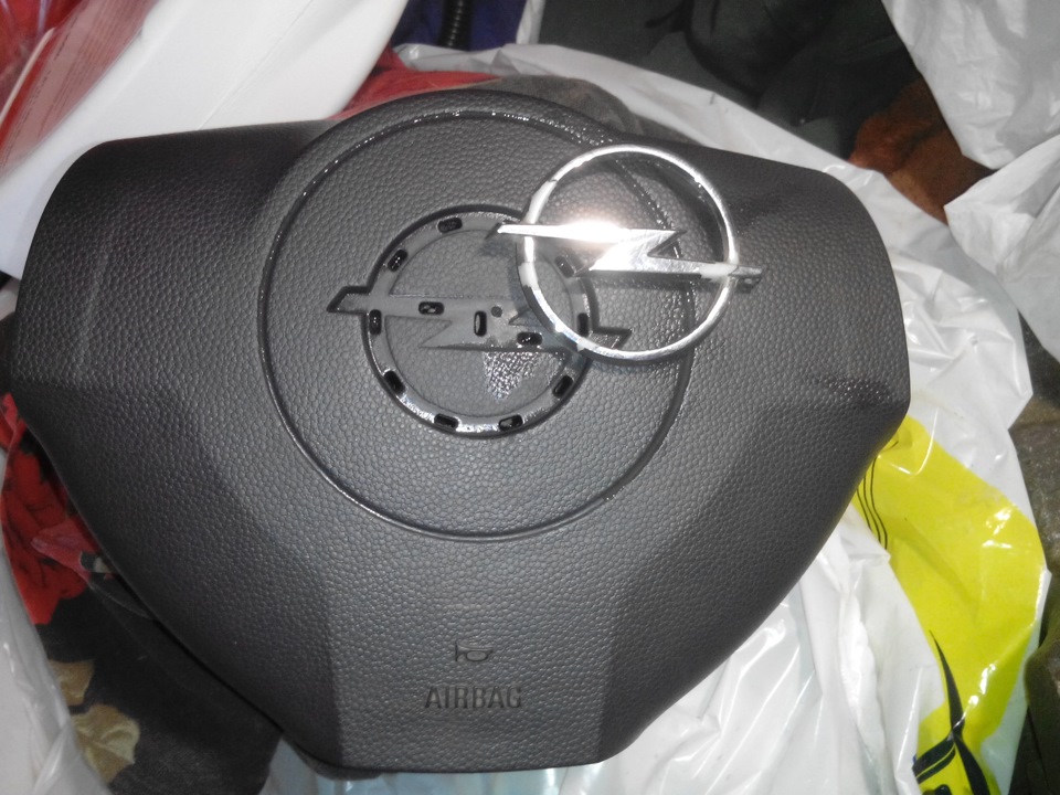

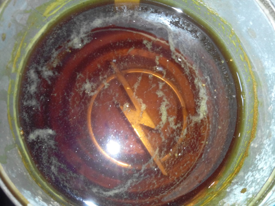

И так, продолжим. Берем паяльник и выпаиваем значек

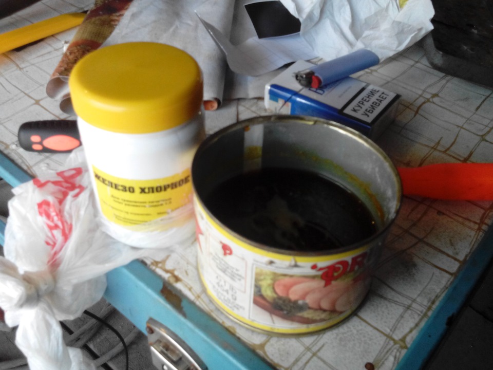

дальше чистим всю бяку под значком и разводим хлорное железо 1 к 3 с водой

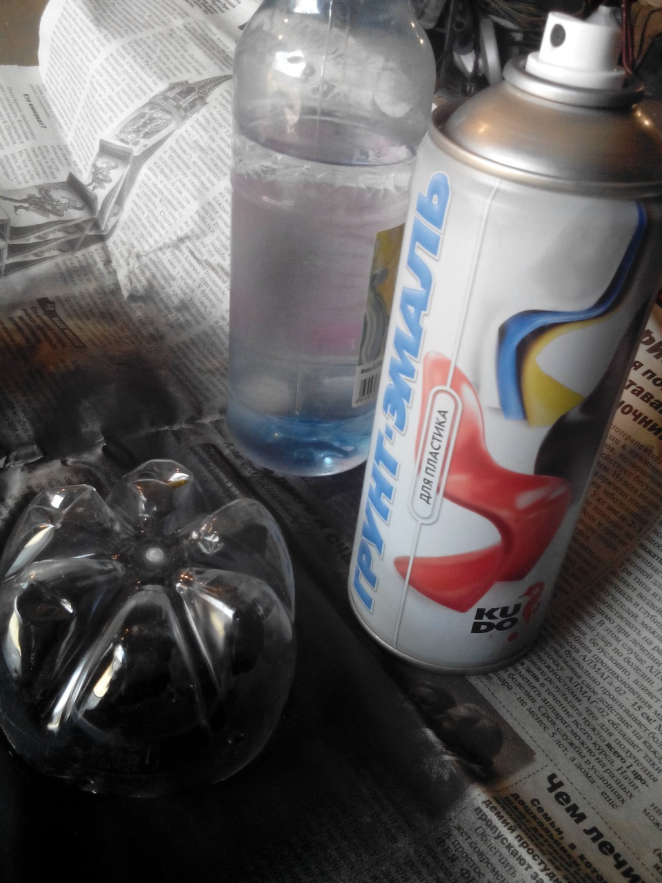

затем отмываем остатки хлорного железа, обезжириваем и на покраску. Выбор пал на грунт-эмаль по пластику, ценой 150 рублей
Красил в два слоя, между слоями 10-15 минут перекур. Ну и на сушку
Ну а дальше все в обратно последовательности. Значок впаивать не стал, а капнул момент-геля на защелки. Держит крепко. Подождал пока высохнет, что б подушка внутри не дай Боже не приклеилась и воссоединил все вместе, опять прогрев периметр феном

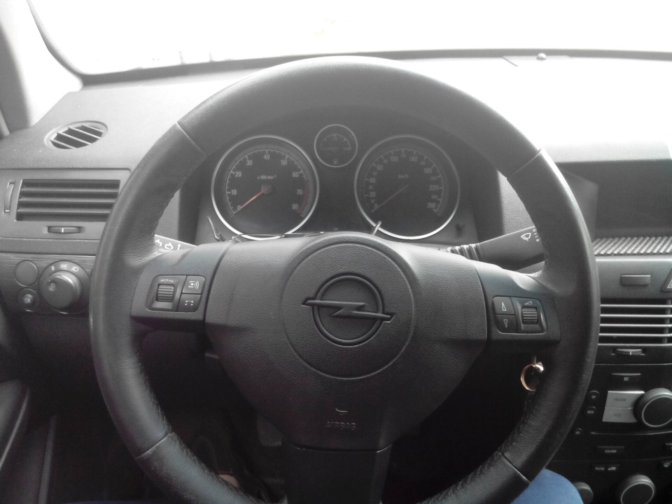

Дальше опять скидываем клемму, так как я маленько катался без подушки, снова курим пару минут и ставим все на место! Ну и фото готового результата
Надеюсь, кому нибудь эта инфа пригодится, так как я делал все на свой страх и риск) но все обошлось! Всем спасибо за внимание!)

а как на руле снимается правый блок кнопок, который громкость прибавляет, ролик стерся уже (( можно ли его отдельно заказать?
Ролик отдельно не продается( только в сборе.
ну в сборе блок с 2мя кнопками?
Да, либо правый блок, либо левый.
Хлорное железо это зачем?
Снять хром с пластика)
А ванну обязательно нужно? Если с решетки бампера снимать?
Ну конечно обязательно. Ящик деревянный по размеру ну или картонный. Внутрь полиэтилен укладываешь(хоть пакет для мусора)-вот тебе и ванна готова)

а где это железо реактив брал?
в радиотоварах. используется для травления плат.

разбирали подушку ? офигеть, а если теперь неправильно вылетит из складок
из каких складок, уважаемый? подушку саму не трогал. как она плотняком там сложена, так и осталось. просто снял колпак/одел, что б понятнее было!
