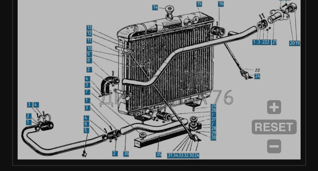

Анонс радиатора от Крузака вместе с спаркой был давно. Вот наконец дошли руки.
Собственно радик великолепно встает к нам в подкапотное. Если бодика нету, то пилим усилитель капота. С бодиком вообще ничего пилить не надо будет.
Из доп материалов понадобятся:
Труба отводящая от ПАзика
Кронштейн от Hunday 253331C000
Бачек расширительный — красиво встанет от kia Sorento вдоль спарки.
Крышка радиатора — Japan Parts KH-C31
для нижнего патрубка — или патрубок от маза 42 мм и делать на конце ПАЗовской трубы угол 90 градусов, или брать готовый уголок на 42 мм и просто немного перегнуть трубу от ПАЗа)
Собственно дальше просто выдераем шатаный радик и по месту лепим новый. Делали в спешке, потому фото процесса нету((( Только итог)
Итог: наконец то я забыл про раздувающиеся бачки, подбор пробок, поиск луж антифриза, прочистку развоздушивателей радиатора и термостата… Ляпота.

1. Можно) я так изначально и сделал)
2. Вот не помню. зачем то я их использовал. вроде резинки из них только пошли в дело. второй радиатор ставили уже не покупая кронштейны!
3. Бачек другой, но направление верное)

бачок я решил все таки менять, или временно полтораху попробую, подскажи пожалуйста:
из родного бачка идут аж 3 патрубка: в верх радиатора, в нижний тройник, и в термостат (вроде).
В переделанной системе остается один патрубок — от расш. бачка к крышке радиатора? От термостата патрубок глушится болтом? Нигде не могу найти инфу по этому поводу.
От термостата глушим. В нижнем патрубке шланга не будет)

Ага. Ниже. Там пробка рулит всем. Система такая же, как на уазах и вазах раньше была
Что-то не соображу, а как правильнее? До какого уровня тогда лить антифриз? Я так понимаю, он не под пробку должен быть, как антифриз тогда циркулирует в системе, если вверху радиатора воздух?
В радиатор под пробку. Воздух выдавит и засосет жижу. В расширительный до 70% наливай жижи)
Пробка стравливает лишнее в раширительный) и из-за образования разряжения при охлаждении ож через неё из расширительного подсасывается ож)
Аааа. Там же внизу от бачка нет патрубка к подводящему шлангу радиатора. Толком не рассмотрел его, кинул в гараже, ждёт своего времени, но штатный радиатор уже погоняет :)
Крышка на бачке герметичная?
Нет конечно. Иначе система не работала бы)
У меня вместо бачка пока бутылка от чая стоит)
Ну вот я и думал, как же она работает, а про патрубок не подумал — через пакет на бачке видел для него отлив, вот и думал, что туда патрубок приходит.
А зачем тогда вообще крышка с определённым давлением на радиаторе, система же работает при атмосферном давлении? Всё ж в бачок выдавит и через его крышку.
Система работает при давлении, равном атмосферному + давление, которое держит крышка радиатора) У меня 1.1 на крышке написано)
Соответственно крышка радиатора при превышении давления в системе стравливает лишнее в расширительный бачек)
При этом в бачке атмосферное давление)
И наоборот при появлении разряжения крышка приоткрывается и подсасывает за счет разряжения ОЖ из расширительного)

Расскажи подробнее про нижний патрубок. От чего уголок около радиатора? И к двигателю после ПАЗо трубки какой патрубок идёт? Родной или что то другое? Всё никак не подберу нужные углы, где то всё равно подтирает.
Уголок сделан из пазов свой трубы. Ее хватает без центрально патрубка. Просто накосячили со сваркой(газа не было тогда) и просто выпили шов и поставили патрубок. А так: просто пазовкую трубу по месту доработать надо: сделать уголок с одной стороны и разогнуть с другой)
Всё равно не понял. Какой патрубок к двигателю подключается? У меня сделано из углов 90 градусов диаметра 45, но такой вариант уперается в гур.
Э? Трубу от паза посмотри. Там плавный поворот есть. Он идет к двс. От помпы к нему идет 90 градусов патрубок. Штатный патрубок надо подрезать кокретно.

Здравствуйте, а какой именно патрубок от паза, 36 или 6
