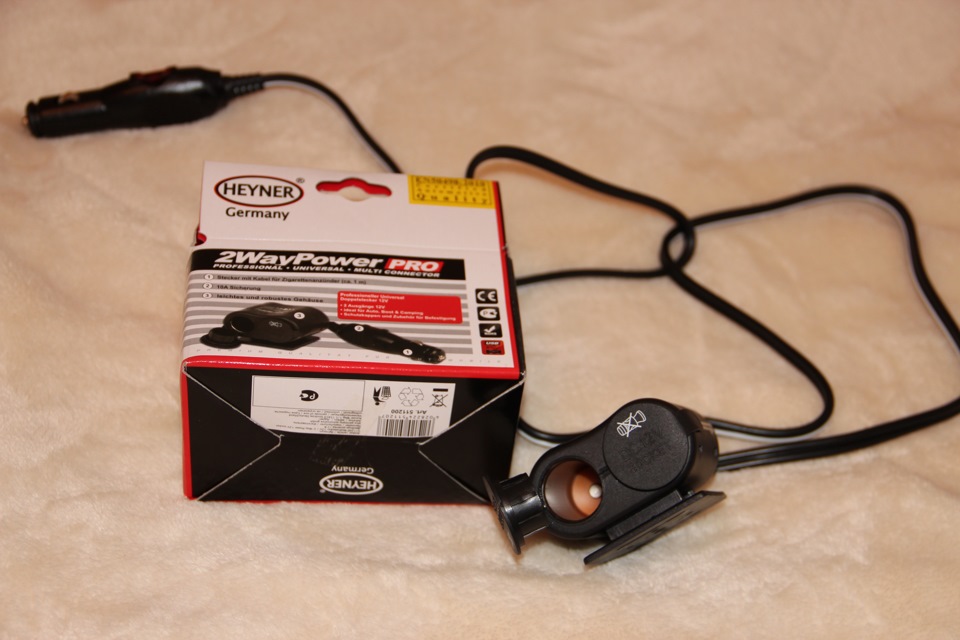

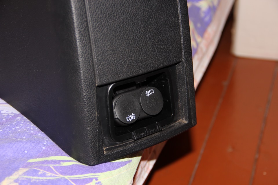

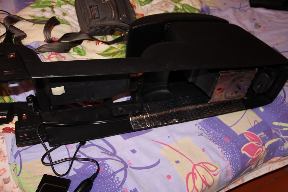

Давно вынашивал мысль по установке дополнительной розетки прикуривателя в тоннель подлокотника. Все планирую кататься на дальняк и чтобы задние пассажиры могли заряжать свои телефоны/планшеты, решил запилить сей девайс. Местом установки выбрал заднюю пепельницу, так как она не используется, сам не курю и никому не позволю курить в моем авто. В качестве розетки был выбран разветвитель Heyner на 2 гнезда:
Снятие тоннеля описывать не буду, там все просто, хотя и много саморезов нужно выкрутить. По поводу снятия панели пепельницы и подстаканника: вставляем руку в подстаканник и, покачивая, аккуратно тянем его вверх, с торца пара защелок, приподнимаем примерно на сантиметр и аккуратно тянем эту панель в сторону задней части авто, спереди 2 крючка. Отщелкиваем разьем прикуривателя.
Так как у меня нет гаража, то я занес тоннель с подлокотником домой.

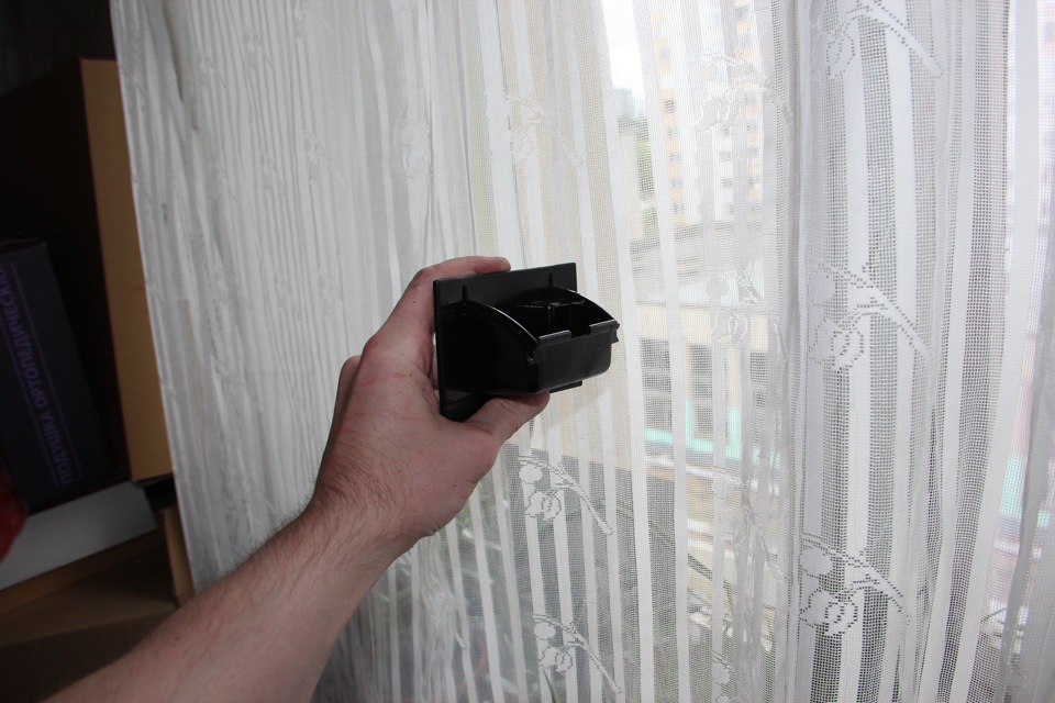

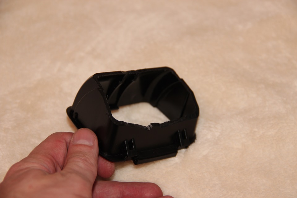

Вынимаем пепельницу задних пассажиров

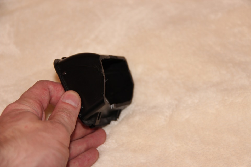

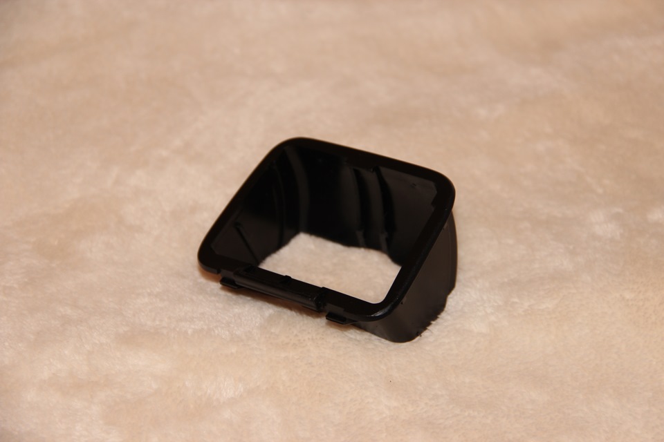

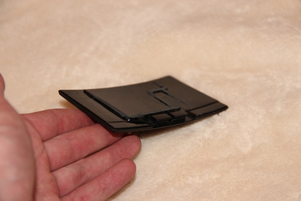

и обычным лобзиком спиливаем все лишнее, оставляя лишь крышку и нижние зацепы, которыми она вставляется в свое основание
, а затем ее основание, надавив на пару защелок в верхней части. Здесь нужно точнее все рассчитать, под каким углом я резал, видно на фото

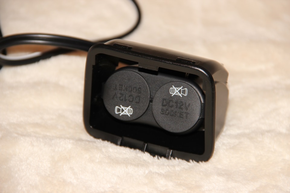

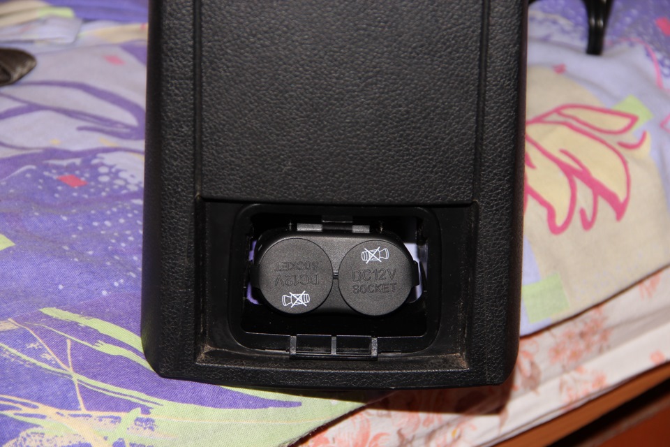

. Примерно прикинул толщину разветвителя и отпилил кусок, затем вставлял разветвитель и если не влезало, допиливал еще. У разветвителя есть свое крепление, его я расположил к верху. Отверстие выпилил такой ширины, что разветвитель крепко держится в нем, а учитывая что на разветвителе в нижней части есть ребра, то он хорошо держится за вырез и можно перемещать его как по ступенькам. Утапливаем его настолько, чтобы закрывалась крышка пепельницы.

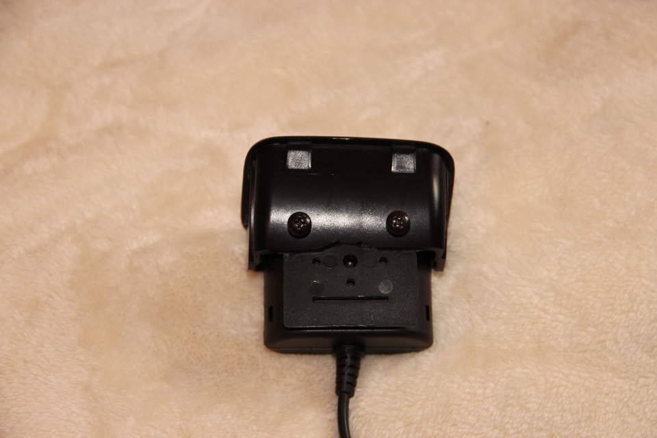

Если все хорошо, то крепим дополнительно 2 саморезами
Примеряем все на месте

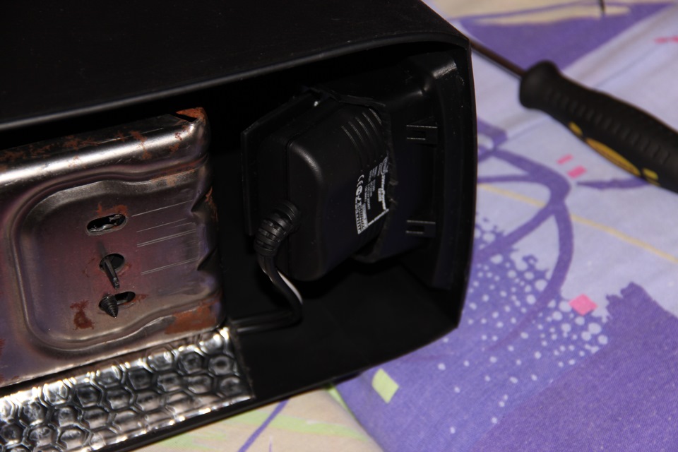

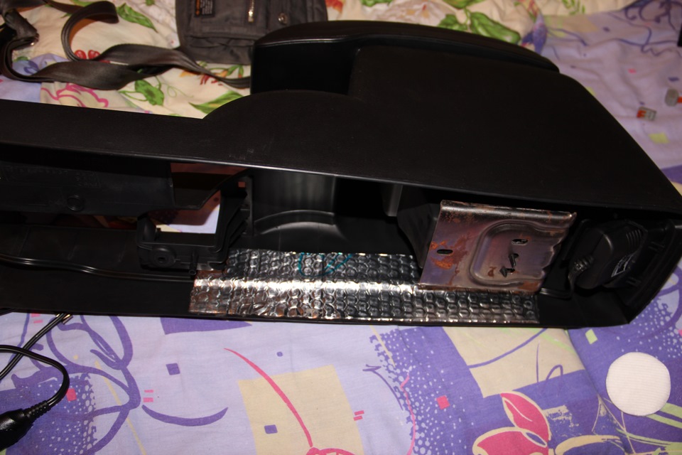

Затем начинаем крепить просто очень толстенный немецкий кабель, сделаный на совесть. Я использовал вибропласт, заодно и вибрации с пластика убрал

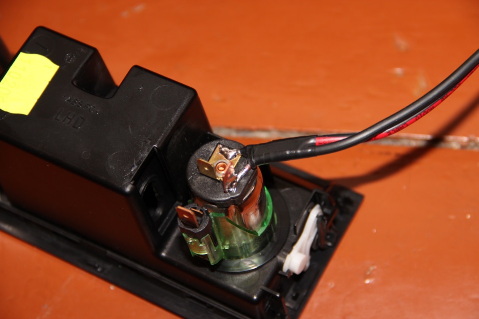

Далее начал думал как все запитать, так как розетки на улице нет и не хотел делать на скрутках, решил припаяться к родному прикуривателю. Можно просто отрезать провода и припаять, лично я припаял провода прямо к вилке разветвителя, а затем к родному прикуривателю, как можно дальше от края, чтобы потом защелкнулся штекер
Вот в принципе и все, несем все хозяйство обратно в авто и собираем. Штекер на прикуривателе защелкнулся очень хорошо, контакт надежный. Самое сложное — уложить все провода под прикуривателем, я изрядно намучался, пожалел что оставил родную вилку разветвителя, да и провод не гибкий. Все собрал, включил зажигание, вставил зарядку для телефона сначала спереди, потом сзади, все отлично работаем. Новая розетка сидит очень крепко, ничего не болтается.
Всем удачи.

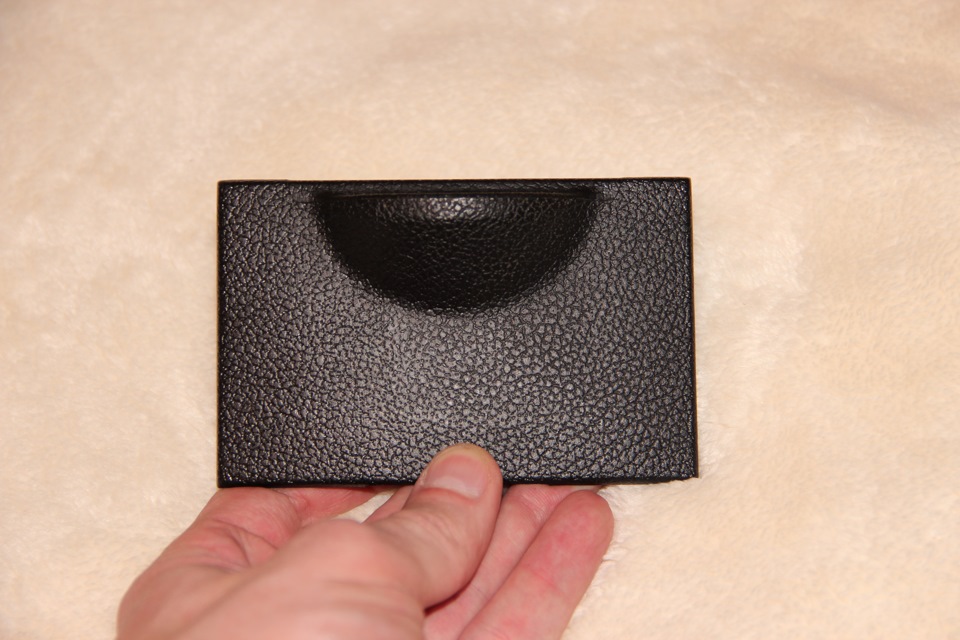

p.s. забыл дописать про крышку пепельницы. Так как мы срезали ее крепление, то она, естественно, не держится. Какое решение хочу использовать: возьму пару бытовых магнитов от мебели, один закреплю на основании, второй приклею на крышку. Хотя когда все поставил в авто, понял что неплохо смотрится и так. Временно пойдет)
