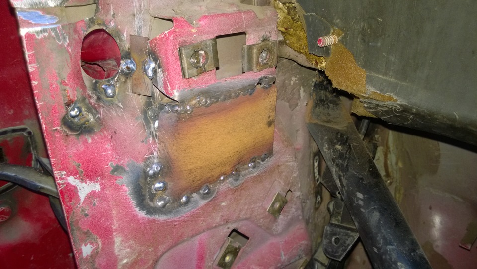

На е39 уже с завода идёт распорка под торпедкой, но так как на е30 под торпедкой место тесновато, пришлось делать из нескольких частей, и каждый элемент своеобразной формы
Предварительно вварил профиль в место креплнения ЭБУ
И с нижней стороны
Косынка на боковое крепление торпедки, оно тоже теперь часть усиления
Вырезаем лист для усиления кронштейна ЭБУ
Зажав струбциной провариваем

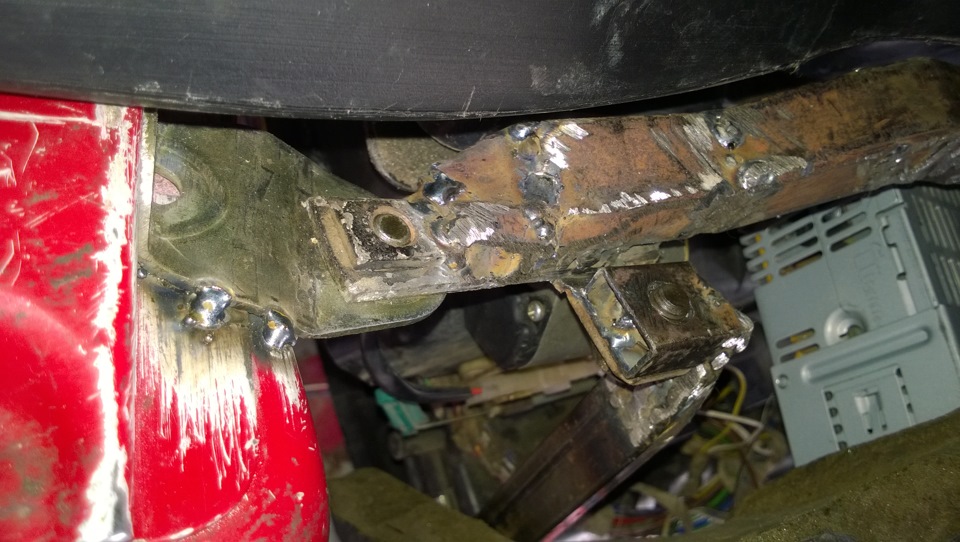

Крайняя правая распорка, профиль 10х20
Пваривем ушко для средней распорки, профиль 20х20, но луше ипользовать не толстую трубу
Нужно форму выгибать при установленном магнитофоне
Крепёж
Вид снизу
Соединение средней, и правой части
Попался в руки кронштей мотора какой то, вроде от м50, -заготовка для левой распорки
Немного изменил градусы креплений
Также приварием крепёжное ухо
Получилась такая картина
Левый вертикальный упор к тоннелю
Правый вертикальный упор, только нужо его тоже выгибать по месту, желательно использовать трубу 20мм, и немного расплющить
нет, это хуже) Называется "сделал из говна и палок". Самое страшное что этот франкенштейн будет ездить по дорогам, гнить и когда нибудь, разваливаясь в повороте из-за гнили в местах "сварки" и улучшений, сам разложится и еще зацепит кого-нибудь — вот что страшно
Че вы Doebalis до пацана ? Он же не выкладывает это для того, что бы "все так делали и это типо правильно!" Он посчитал нужным, он сделал! За задумку "Респект", а вот исполнение немного храмает конечно, но думаю исправишься:)
а ты не подумал, что на Овощных маторах типа м10 и тп они нахер не нужны, а на исовский мотор тем-более если валить не помешает или для чего в спорт корчах варят каркас? помимо безопастности от еще и жесткость конструкции дает

В принципе конечно набор, но все же имеющий смысл. Не иначе как два часа назад мы проводили расчёты по облегчению кузова раллийной машины участвующей в ЧР и WRC ?при ее одновременном усилении. Там в схемах сварки и дополнительных усилителей, не было ничего похожего на фото сверху.
Если налепил, значит так надо мне, у тебя никто консультации не спрашивал вроде, если имеются комплексы неполноценности, то тебе по другому адресу…, до свидания.
все верно сделал, вообще полагаю все зависит от того как водить собираешься, завод делал гражданскую тачку если под хвост поддавать то полюбасу усиливать надо так как поведет кузов как с добрым утром
