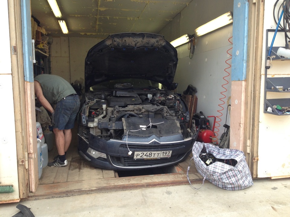

Итак.
Кто помнит www.drive2.ru/l/2652638/ тот не удивится.
Сегодняшего дня, мы с мсье, гуру и просто товарищем keknas таки взялись за установку.
Для несведующих-вместо галогенки можно поставить ксенон, но!
Треба:
Блок управления фарами, разъём под этот блок(самое дефицитное), сами фары, и собственно чародей, который переделает проводку.
То есть:принципиально разъёмы под фары точно такие же, но отличается распиновка.Причём очень серьёзно.
Для машин с гидроактивом-то, что я выше написал-достаточно.
Для машин на пружинах(с5, с4 и прочие) так же будут требоваться датчики положения руля\кузова.
Keknas тут столкнулся с темой что даже ЭГУР может быть другой и без его замены фары будут не повотороные.Столкнулся он с этим на машине С4 без ЕСП.

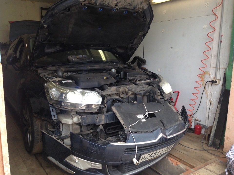

Бампер сняли, фары сняли, Саша взялся за проводку.
Вроде поставили
Внимание вопрос!
У кого ксенон в с завода, и у кого есть диагбокс.
Нужны скрины экранов "персонализация клиента" и "внешнее освещение" в телекодировке BSI

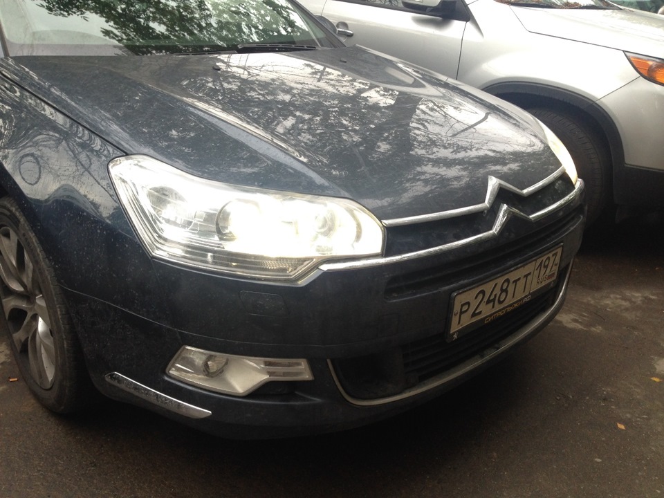

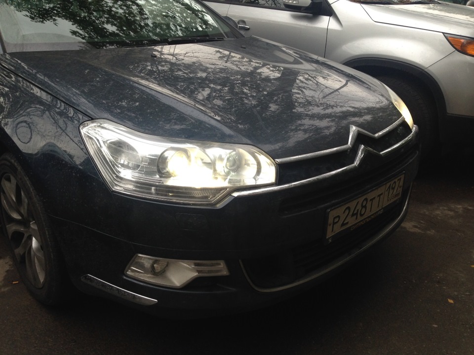

Суть в чём-фары крутятся, но не горить подсветка поворота(сама лампочка сбоку) и не горят ДХО.
Поможите люди добрые.
Заместо обычных лампочек в габариты впихнул сразу проверенные диоды Osram
Фары надо полировать, на стекле, линзе есть подтёки воды…Разбирать чтоли?
И, кстати, лампочки ксенона надобно тоже менять.Какие будут советы?
Посмотрел по ценникам-от 1500 до 5000.В чём разница?
