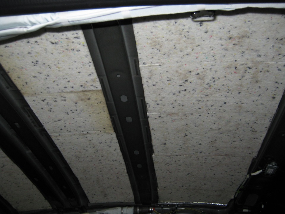

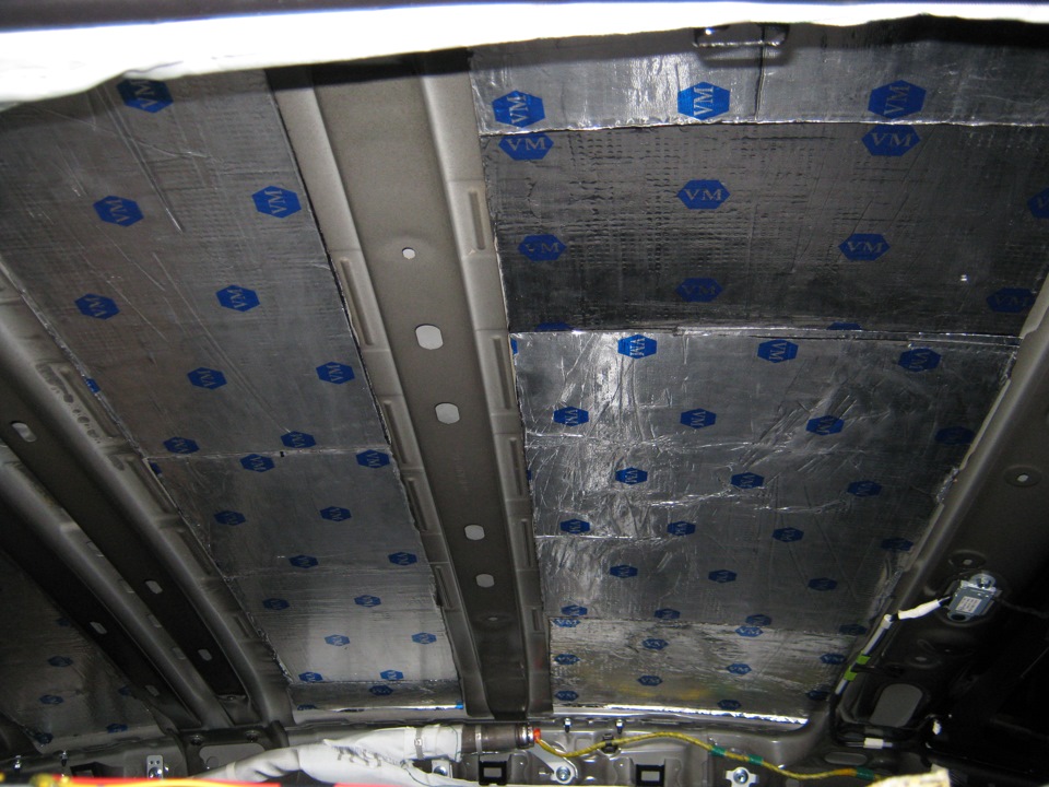

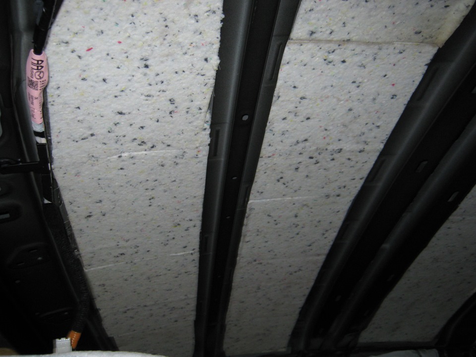

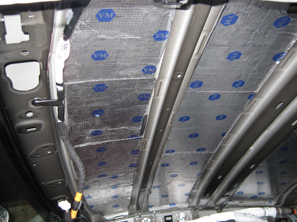

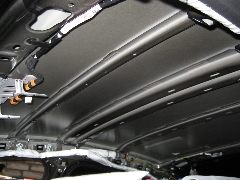

Крыша проклеена в 2 слоя: Вибропласт VM 2мм, Бибитон 4мм. (аналог устаревшего сплена). Так же потолочные стойки проклеены Битопластом.Ушло материала: 2.5 листа вибропласта, 1 лист бибитона.
Тепло тоже наверно побольше держать будет?
Зимой тепло из салона уходит чуть медленнее. А летом наоборот, прохлада остается дольше.Это с учетом если автомобиль проклеен полностью.
Ок…буду пробовать.

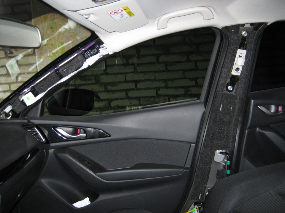

Откуда начанал снимать обшивку крышы, сложно, есть ньюансы?
Начал с потолочных стоек (держатся на пистонах и зажимах). Далее ручки, так же на зажимах. Плафон на зажимах. Козырьки на саморезах. Сам потолок из салона не вытаскивал, т.к. есть вероятность его замять. У кого хетчбэк тому проще.
Нервов наверно было, из-за того что он мешался (потолок)?
Очень много времени потерял из-за этого, но оно того стоило=)
Двери не успел начать делать?
В процессе…
