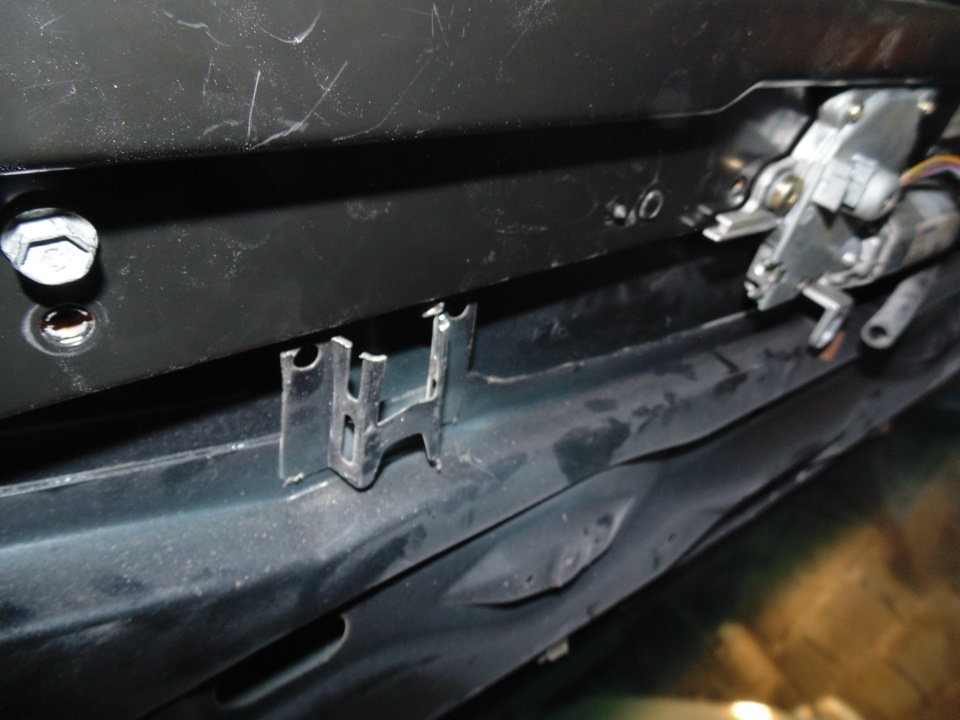

очень интересно: моторчик теперь на люке в месте плафона, как с потолком поступишь? Будешь форму придавать и переносить освещение салона чтобы моторчик поместился? Стеклянная крыша по размерам подошла или пришлось резать? Открывается в обоих положениях?
Подрезал спереди в раене плафона на фото видною И сверлил новые отверстия в корыте.По размерам корыто чуть шире и длинее само стекло такоеже .Немного изгиб другой но не критично.
где что пришлось подрезать? как крепил? как по размерам? только сам люк с механизмами или моторчик с тросиком тоже пришлось менять? по длине тросика достаточно? как подключил?

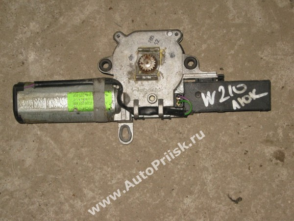

Спасибо за ценную информацию, а подключается он сразу на кнопку?
нужно перекинуть пару пинов.
Хорошая работа, себе тоже замарочился с люком, стало проблема с подключением.не мог бы ты подсказать или схему нарисовать.за ранее спасибо.
Для подключения нужен другой мотор то есть до рестайл.Вот такой.

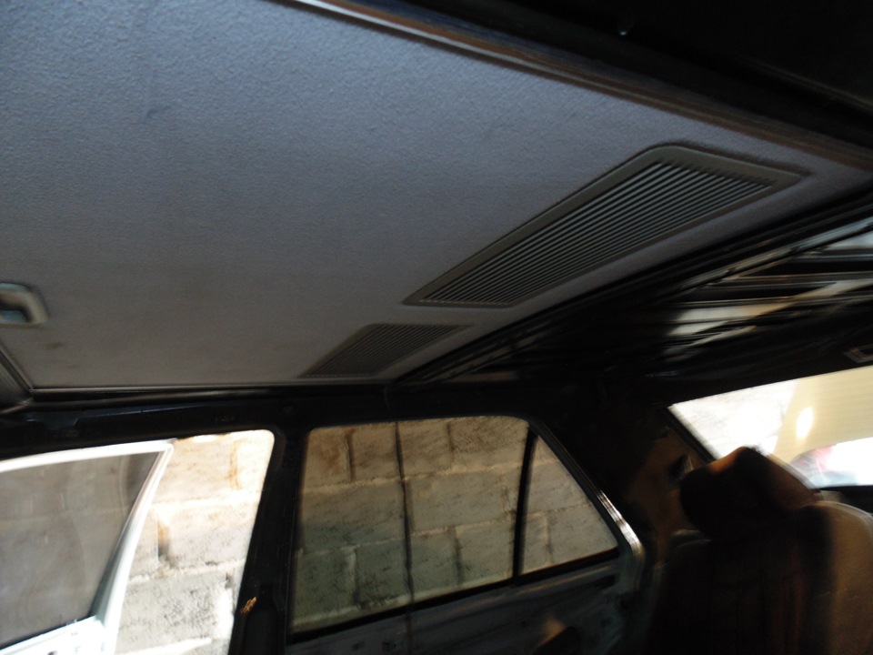

Да моторчик действительно на месте плафона.Буду ставить плафон w210 с блоком управления родной блок не подходит. Стеклянная крыша по размерам одинакова и открывается в обоих положениях.
и будешь потолок родной пилить? Это тоже стоит зафиксировать ))
Когда отвечаешь то под сообщением человека надо нажимать "ответить", тогда открывается окно для ответа. Иначе никто не узнает что ты ему ответил.
Да буду, родной не стает.
Люк полностью с w210.
