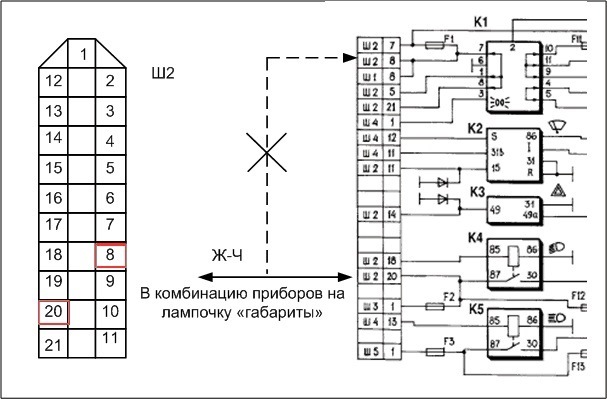

Также сделал себе раздельное включение ближнего и габаритов по давно известной схеме:
Осталось переткнуть клемму, чтобы лампочка на панели сигнализировала о ближнем, а не габаритах!
Еще думаю поставить что-то типа вот такого регулятора, чтобы свечение ламп было не на 100%, а, например, 40%:
www.masterkit.ru/main/set.php?code_id=184591
А штатной кнопкой включения ближнего этот регулятор обходить.
Подключение БК к ближнему/габаритам:
