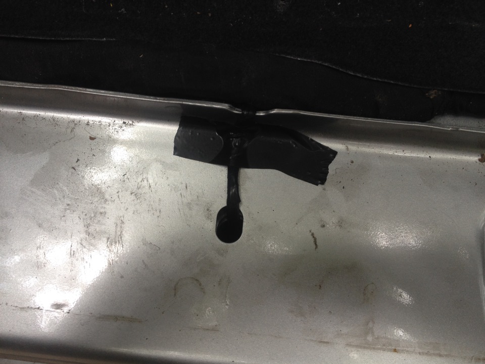

Это последняя фишка, которой мне не хватало в данной авте. Подключение стандартное — фишка в диагностический разъем, зеленый провод к ДУТу, желтый к замку зажигания, датчик температуры в порог. Протокол в автомате CAN, все заработало. По салону снимал накладку стойки, накладку у ноги водителя и накладку порога. Поставил комп слева, потому что по центру как у всех мне неудобно — рукой на ходу не дотянуться, и привык что у меня там по центру всегда держалка для телефона стоит. Заодно перенес сибишку в более привычное и удобное место. Кстати научился аккуратно выковыривать пистоны, которые остались в пороге. Надо повернуть его цифрами чтоб читалось, справа ножом нажать и тянуть влево и вверх, потом повернуть на 180 градусов и сделать то же самое, придерживая пальцем вытянутую сторону. Все пистоны остались целыми.

Прикольно, я тоже в этом углу поставил БК, расскажи как порог снимается?
Тупо 4 пистона. Тянешь вверх и всё. Пистоны правда все в пороге остались. Поэтому научился их выковыривать аккуратно.
