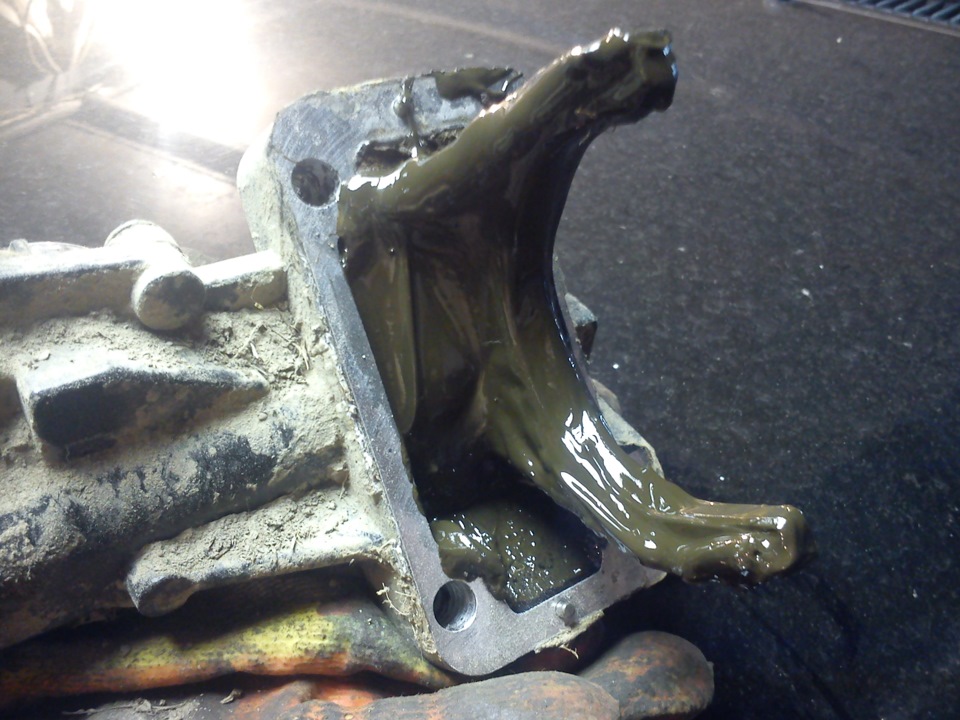

Моя радость от установки главных пар была недолгой, т.к. съехав с асфальта и преодолев пару небольших луж, послышался хруст в переднем мосту, после чего он отказал. Выезд был испорчен и добавилось сложностей остальным участникам рейда.
Вернувшись, поехал к установщикам Александрам (Капычи), которые пришли к выводу, что сломались главные пары и с невозмутимым спокойствием предложили мне купить (за мой счёт) ещё раз нужные запчасти и приехать к ним на установку. О каком либо гарантийном ремонте или возмещении средств речь не велась. Моему возмущению не было предела, но, я решил не торопить события и обратиться в другой сервис, рекомендованный знакомыми, чтобы разобраться в причине поломки. Заодно, надо было устранить гул заднего моста, который появился сразу же после замены пар и "по гарантии" почему то не устранялся.
И вот настал тот день, мост разобран и все причины "на лицо". Первое, что удивило, это количество грязи, песка и эмульсии в чулке моста, то есть сальники и подшипники которые я просил поменять (по словам Александров были в хорошем состоянии) не держали вообще и картер механизма подключения имел непосредственное сообщение с окружающей средой.
Сама пара, как и ожидалось, была сточена, причём поломаны зубья на 1/3 и только на планетарке, а "морковка" почти цела.
То есть цеплялись зубья только кончиками и не имели права "на жизнь" изначально.
К тому же, как выяснилось, это уже не первый случай с подобной поломкой передней пары 5/29 после установки "специалистами" с Южнопортовой. В завершение, остаётся загадкой, как подшипники хвостовика которые покупались новые и одинаковые на оба моста, при вскрытии оказались разных производителей?! Моё предложение вернуть половину суммы ремонта, к сожалению, осталось без ответа, хотя, я считаю что работа была не выполнена в принципе, т.к. неквалифицированная установка повлекла порчу дорогостоящих деталей и поломку переднего моста, а задней мост гудел при движении.
Вобщем, будьте внимательней при выборе места ремонта и не наступайте на мои "грабли".

тут немного другая ситуация. Что бы установить пары 5/29 нужен специальный переходной корпус, а для регулировки нужны спец шайбы или изготовление спец проставки. Есть ещё секреты, но, я о них не знаю, да и многие "установщики" о них не распространяются.

В заднем мосту встаёт, а в передний, тока с переходным самоблоком и то, что бы его грамотно отрегулировать, нужно приложить не мало усилий и обладать определёнными знаниями. У меня впихнули наугад — не угадали (((

От песка, сам в шоке был, ну ни как не ожидал "такое" там увидеть, тем более после кап ремонта моста! Сейчас 4,88 прошли проверку "боем", вроде всё в норме ) Капычи молчат ((, да и сейчас это уже не так важно.
