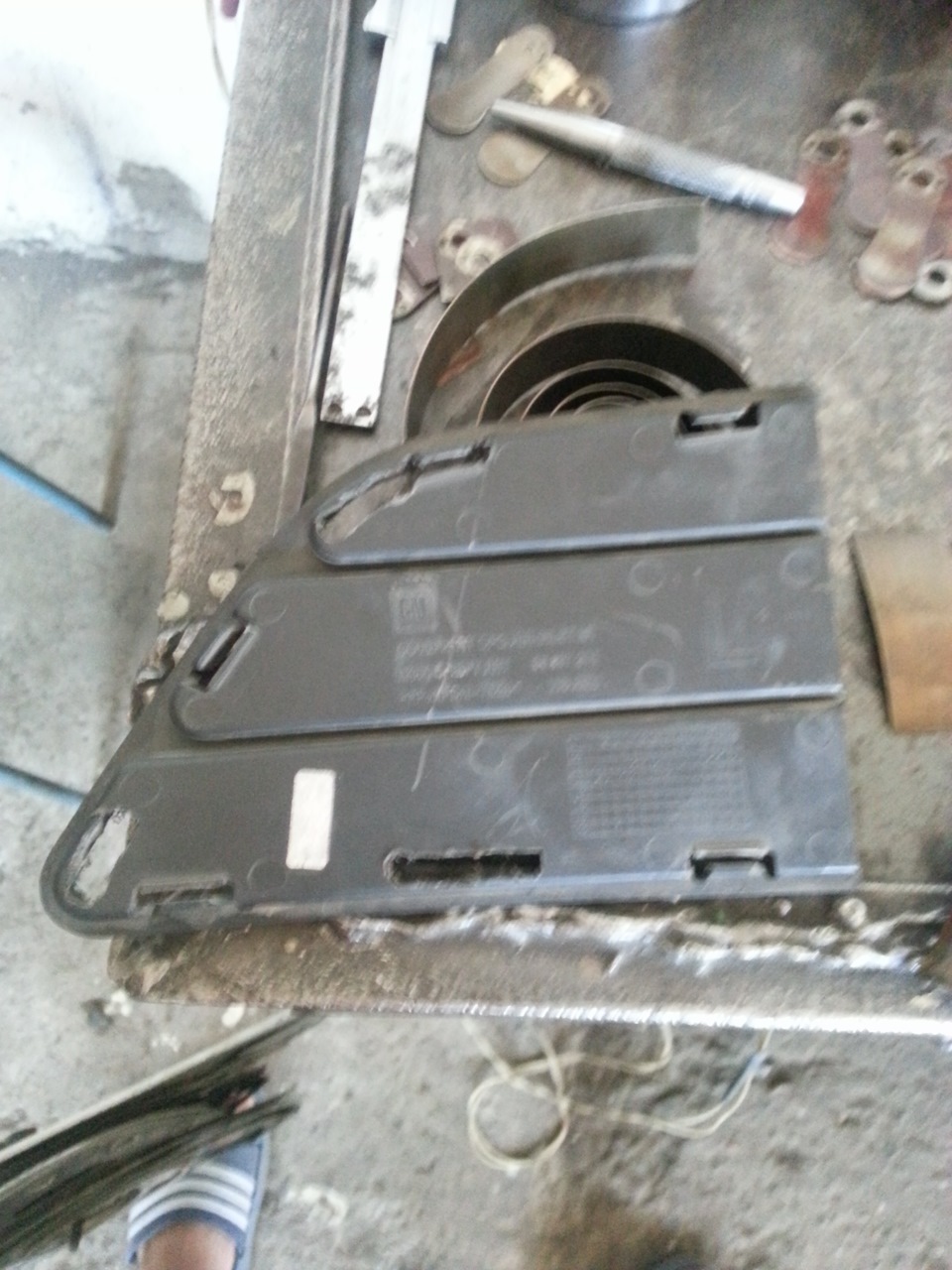

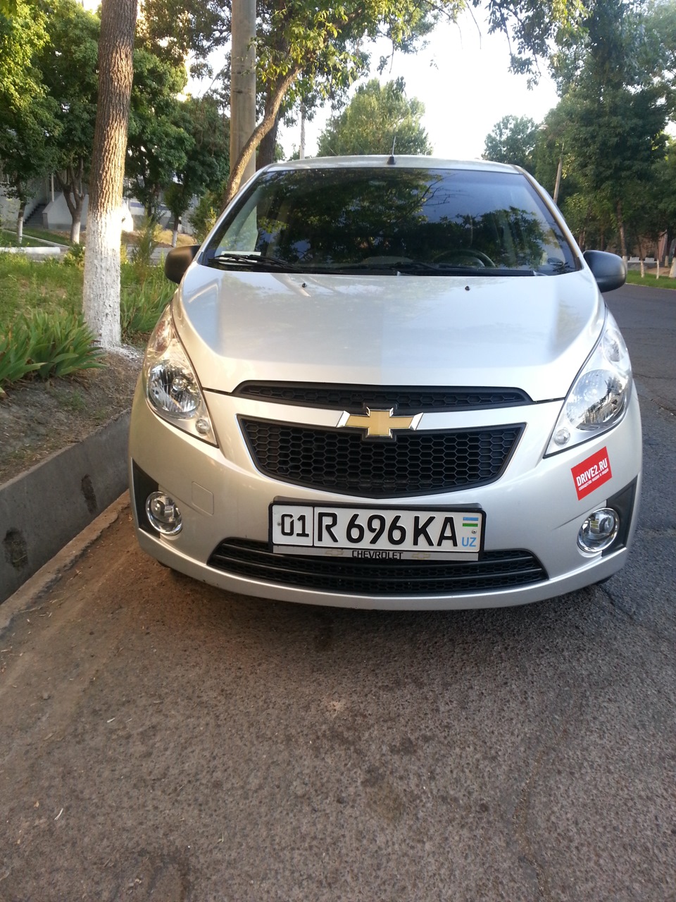

Сегодня наконец-таки поставил решетку на нижний воздухозаборник (да, да, да именно так он и называется). Очень доволен. Решетка думал Хитой, оказалось наша: made in Uzbekistan (купил за 24 косых тугриков). Встала ровно, никаких зазоров. До этого видел несколько машин у которых она стоит немного криво, были зазоры по бокам. Думаю это потому, что они не убирали вот это:
Я же их не убирал, а сделал отверстия как у Толстолобика. Это защитит от лишней грязи и для души спокойно: "завод четкий, акя"))))

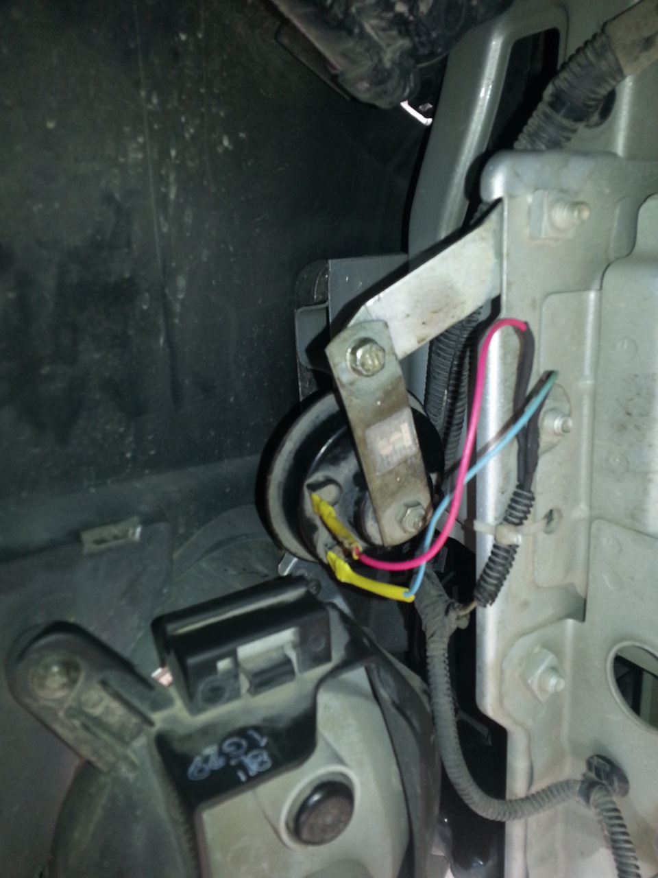

Особо не парился со снятием и установкой, бампер не снимал, все делал через подкрыльники. Снимаем сначала колесо для удобства, вытаскиваем несколько клипс и все доступ открыт к противотуманкам, сигналу (если снять резонатор) и к этим штукам то же (снимать их немного геморно в первый раз, защелки хорошо держат).
За одно установил другой, противный сигнал)))

Я чёт и не парился эти фигнюшки снимать. С наружи вдавил по каждой клипсе она и выпала. Правда машина стояла на жаре и пластик стал эластичным. Теперь думаю их зарезать под решетку и обратно поставить.

Ну наконец-то давно пора))) еще один способ снять эти фигнюшки по бокам, если немного отогнутт нижнюю чать бамбера то можно подучить дрступ как раз к этим вставкам, только для этого нужеа яма или подьемник
Не знал. Когда подкрыльники снимал несколько клипс угандошил) надо купить новые.
