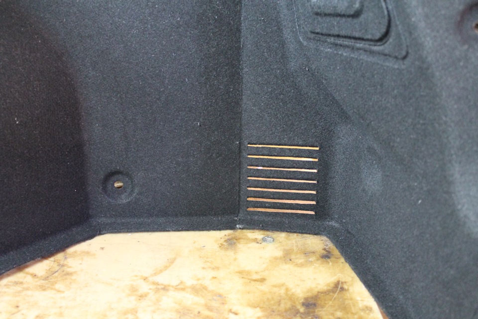

Чтобы особо потели стекла в автомобиле я не замечал, но вот закрытие дверей по левой стороне до сих пор желает лучшего, хотя с открытым багажником заметил, что вроде захлопываются они охотнее.
Поэтому, хоть и был ранее противником такой идеи, решил сделать отверстия в обшивке багажника перед клапанами отвода воздуха.
Думаю хуже не будет, в крайнем случае можно всё заклеить обратно.

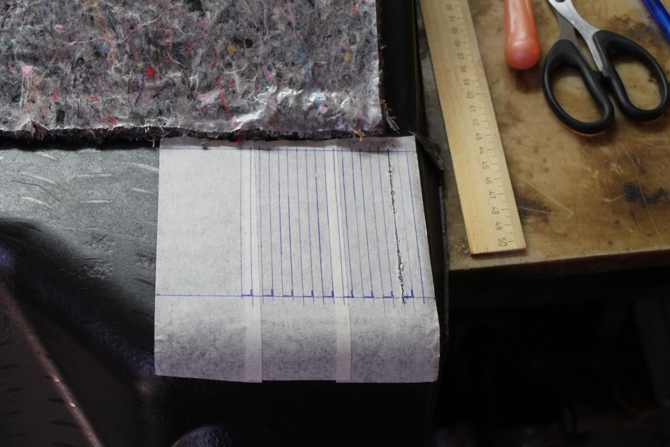

Многие кулибины вырезали окно и потом мастерили для его закрытия сетки от старых динамиков, либо бытовые решеточки (какого-то коричневого цвета).
Я же, как водится, пошел своим путем, как мне кажется более "штатным" (заводским).

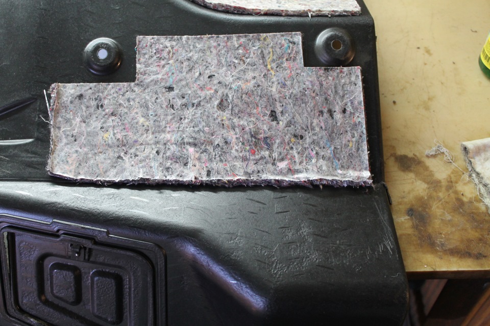

При этом, удалил еще поролон, закрывавший щели отвода воздуха из салона в багажник, расположенные у основания заднего стекла (фото не делал).
Далее — рассказ в картинках:

Как результат?
Вообщем прорези в задней полке и в обшивках багажника не улучшают закрывание дверей?
Может и улучшают, но не заметно и не ощутимо)
Эффект есть? Особенно зимой?
у меня была проблема только с водительской дверью остальные закрываются на ура!Водительскую вылечил путем регулировки замка немного выдвинув в сторону открывания двери примерно 1-2мм стала закрываться практически под своим весом! смазал замки внутри литолом немного чтоб не пачкаться об петли! Советую попробуй
Уже неоднократно регулировал и водительскую и заднюю за ней, чуть получше стало, но всё равно не так как по правой стороне (и задняя и передняя)

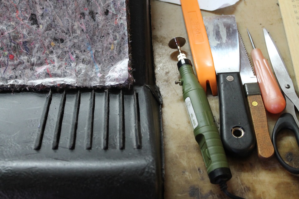

Прикольно, добротно, а что за бокорезик такой? Как называется пила?
Типа минидрель или для гравировочным работ применяют его.
Когда то на DX.com заказывал
спасибо за наводку, как то видел такую, очень захотелось для себя, для дома, тока со временем както забылось )))
Очень удобная, скорость крутилкой регулируется…
denisok606
В простонародье дремель или гравёр, хорошая штука.К нему идёт куча разных насадок, абразивные диски и шарошки разного размера, свёрла, фрезы, Для работы с чем то миниатюрным, типа автомоделек как у меня, незаменимая вещь.

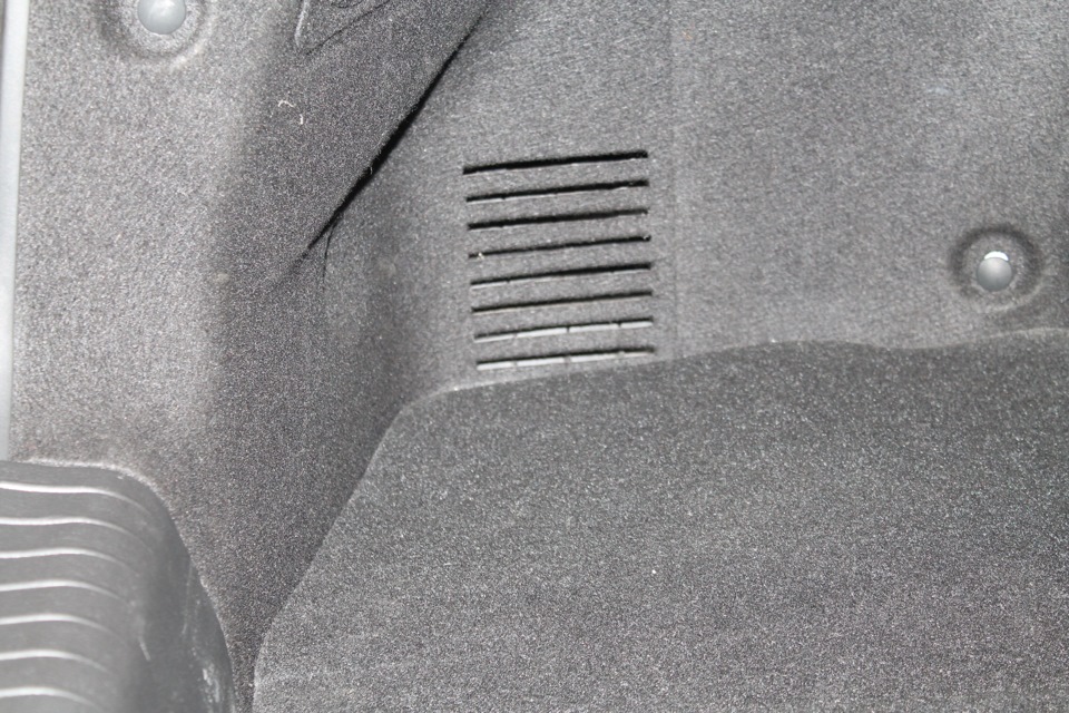

Прикольно, если буду делать такое то по Вашему принципу. А поролон там наклеен для меньшего попадания пыли в салон.
В принципе при исправной системе вентиляции должно выдувать из салона, а не залетать внутрь из багажника, к тоиу же клапана в ьагажнике работают только на выдув на улицу…

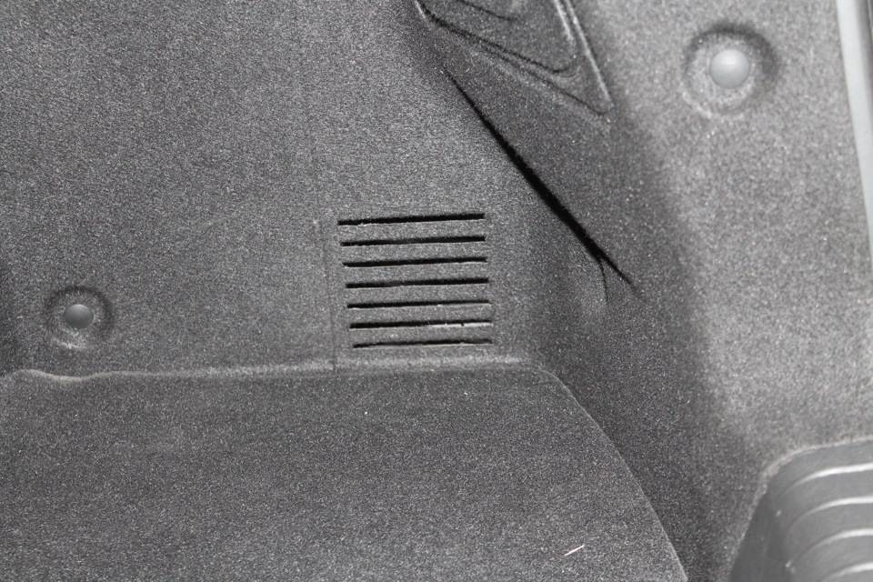

Я тоже думаю что до осени оценить результат не выйдет.
Ноомально! Вот еще бы отписался как в дождливую погоду помогает эта проделанная работа!
Оригинально!)
А результат?!
Если с самовнушением — то какой-то есть!))
А если без самовнушения?
Пока не разобрал… )
Но думаю удаление поролона, закрывающего щели отвода воздуха из салона в багажник, которые у основания заднего стекла — даст больше эффекта.
Только опять же — лично у меня цель улучшить закрывание дверей, а с собственно самой вентиляцией всё было и так нормально, активного запотевания стекол и т.п. я не наблюдал!
