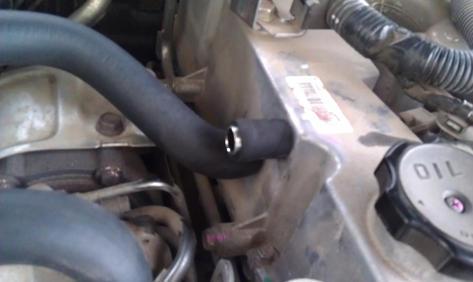

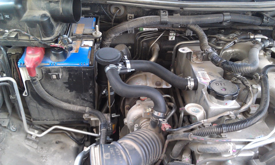

Хотя уже "не модно" писать про ЭТО, но я не постеснялся :) Все еще в эти дождливые выходные, после возни с багажником и обтяжкой сидений, решил наконец сделать что-то полезное и установил его — маслоотделитель.
Для работы потребовались маслоотделитель от Лэндровера, набор шлангов отопителя от Газели, еще какой-то шланг от Камаза, хомуты.
Процесс как всегда на фото ниже. Родной патрубок не пострадал и ушел в загашники.

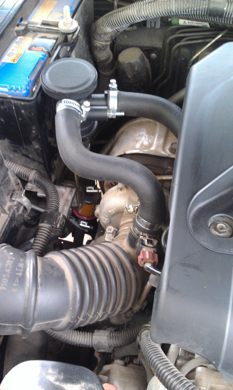

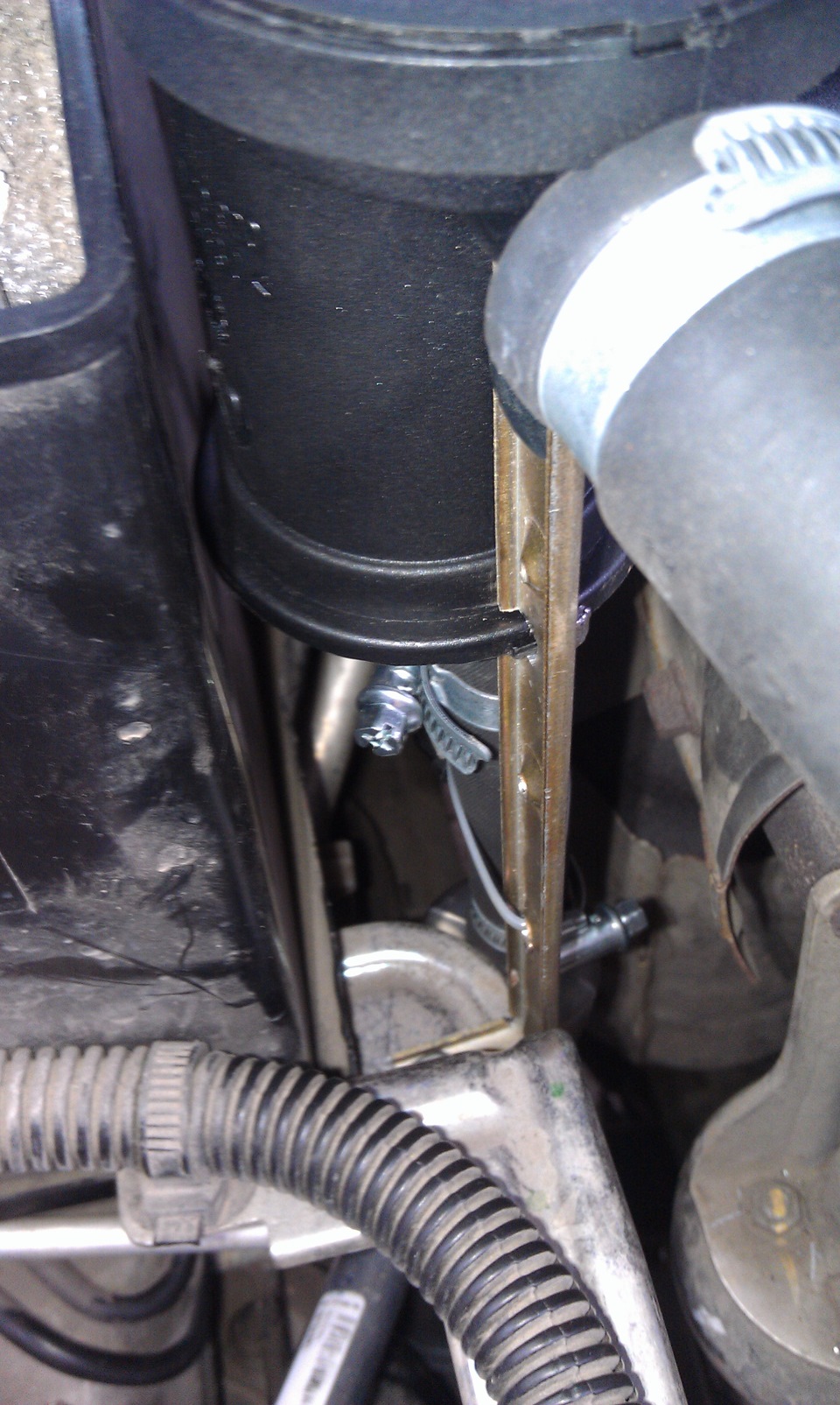

Доброго Всем дня!Отлично что есть такой вот ФОРУМ где "чайнику" рулеводу-эксплуатационщику можно почитать и поучиться у настоящих кулибиных!Низкий ВАМ ПОКЛОН ТОВАРИЩИ!Так вот, у меня тоже такая же проблема началась, "запотевать" стал!А вопрос вот какой и самый пожалуй важный, не будет ли он через нижний слив засасывать воздух?И что делать с этим нижним словом?!Смотрю у вас на фото там ещё топливный фильтр тонкой очистки приколхожен!Дайте совет!Ибо цена покупки незначительна а вот возможные последствия могут превзойти все ожидания!Благодарю!
Привет. За пять месяцев снимал его? Сливал ченить?
Впуск реально засираться перестал?
Привет, да снимал 2 раза. Первый раз отвалился шланг от фильтра :) На СТО по гарантии был, чуть не спалили ) После чего, выкинул нахрен фильтр, оставил только кусок шланга заглушенного сантиметров 30 длинной. Вот с него второй раз после 5000-6000 пробега слил грамм 50 масла.
А впуск не мыл перед установкой маслоуловителя?
Нет, только патрубок к турбине протер от налета. Второй раз когда скидывал, налета нет, ну или почти нет! Летом планирую интеркулер снимать, заодно помою все. МОгу сказать что МАФ точно стал чище. Раньше за 10 тысяч капельку вообще не видно было, а сейчас всегда прозрачная.

Блин стремно все равно, а водичка через него не потечет в случае брода?
нет, он высоко достаточно. и нижний конец запаян (у меня там загнут шланг и пережат хомутом).
