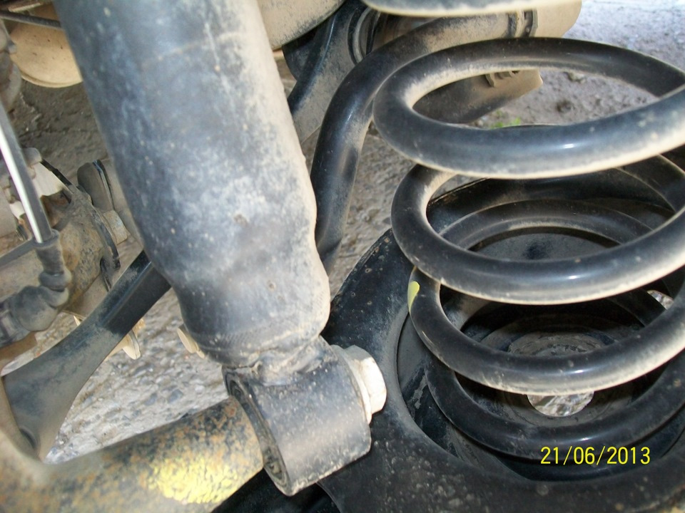

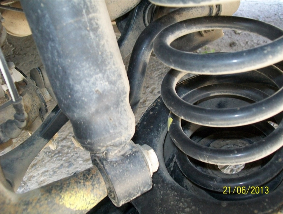

Не обходимый инструмент: Ключ накидной на 21 и на 16, головка на 16 (удлиннитель и вороток), разводной ключ для удержания штока (можно чем то заменить). 312267 SACHS Амортизатор передний 310950 SACHS Амортизатор задний
С правой стороны не очень удобно отворачивать болт нижний. Ключ нужно тянуть в верх. Потому поставил маленький пенёк, опер на него ключ и начал опускать машину на домкрате.
За две таких манипуляции болт отвернулся. Начинать нужно именно с нижнего болта, верхние отворачиваются легко.

Какие нюансы по откручиванию нижнего болта в плане упора в пружину или там места хватит чтобы снять амортизатор? Я к тому что многие говорят что болт при выкручивании упрется в пружину, как быть?
Не помню проблем с болтом. Пусть даже если болт упрется в пружину, то машину приподнять, а рычаг опустится в вниз и болт выйдет между витков. Как то так.
подскажите, нижний болт надо затягивать на авто уже спущенного с домкрата?
Нижний болт нужно затягивать правильно, потому что у сайлентблока не большой ход на скручивание, выйдет из строя достаточно быстро если нарушить правило установки. Если в 2х словах, надо выставлять положение подвески под снаряженную массу авто. Или так: перед тем как снимать — замерить расстояние (рулеткой например) от центра ступицы до края крыла. После установки нового амортизатора — выставить кулак по этому расстоянию и только тогда затянуть болт. *центр ступицы ловить не обязательно, можно и по краю словить размер. Чтобы не снимать пружину, можно болт затянуть и между витками, потом выставлять размер и после затягивать.

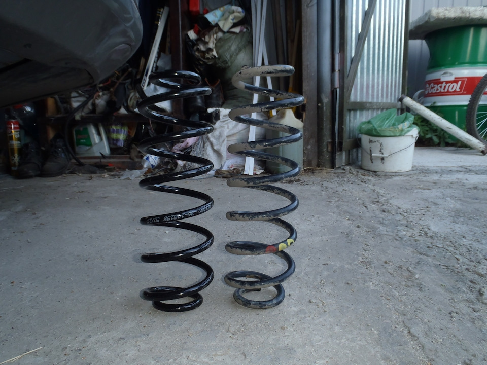

Заменил я пружины на Евро. Мягче конечно и комфортней подвеска работает, нет долбежки от жёстких пружин, но клиренс пониже минус 15-20 мм.

Разницы нет, Sachs 310950 одинаково для ППД или евро. Вначале они работали у меня с пружинами ППД, а с 2016 года Евро от универсала. На фото сравнение пружин ППД с евро. Фото моё.
Значительно комфортней чем ППД, по высоте от центра до арки аналогично. Опять же с Bilshtain мало кто сравнится по качеству и стабильности работы. На Lesjofors есть жалобы и они были вдвое дешевле если сравнивать с Bilshtain. Про KYB не знаю. Выбора сейчас особо и нет.
У меня сейчас спереди евро кайаба и сзади ппд сток. Высота до арки 39 см спереди и сзади. Думаю если поставить ваш вариант зад не взлетит?
Разницы нет, как удобно. Затягивал на поднятом авто вроде.

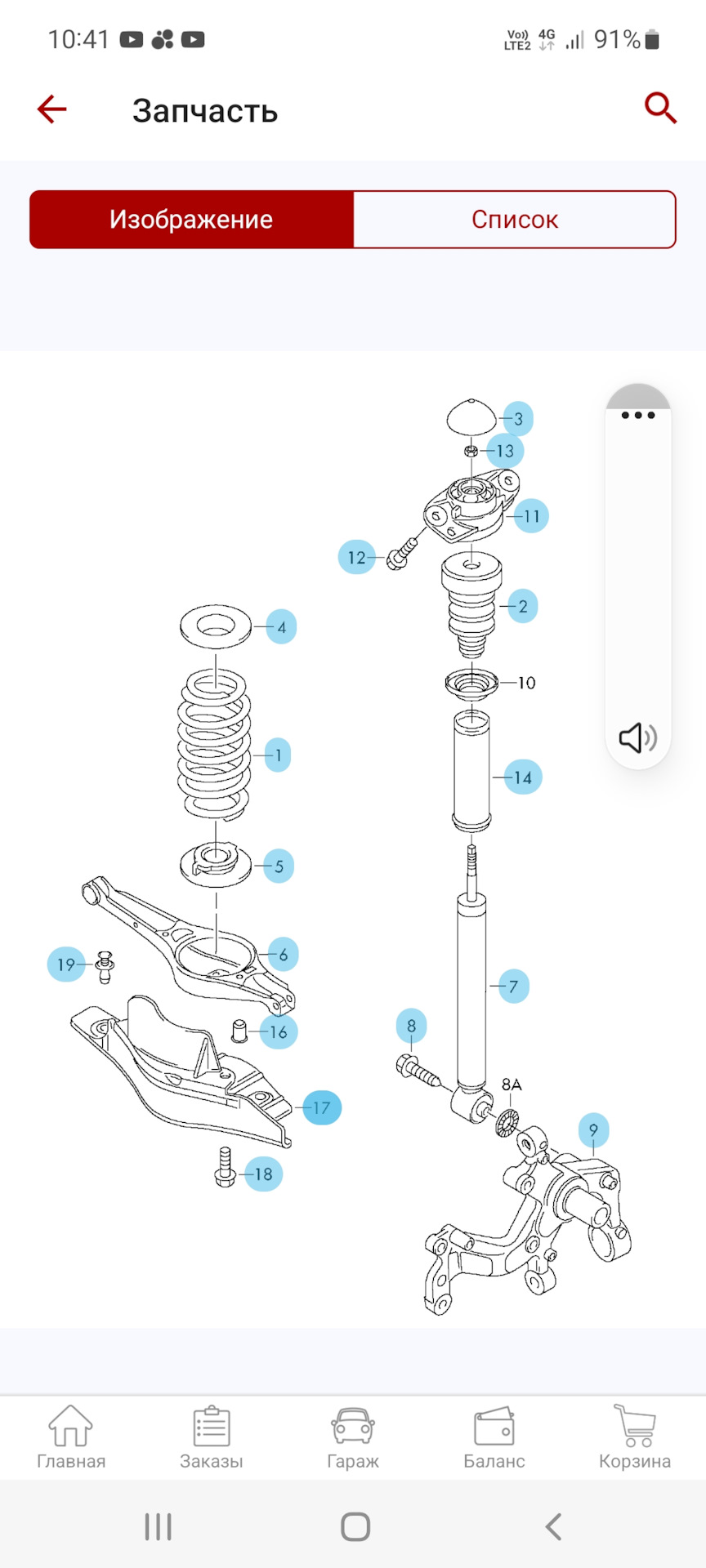

А шайба была между амортизатором и ступицей? По каталогу вроде есть. У меня не было или я ее не заметил.
По шайбе не скажу сейчас. Судя по фото шайбы нет на креплении. Только болт.

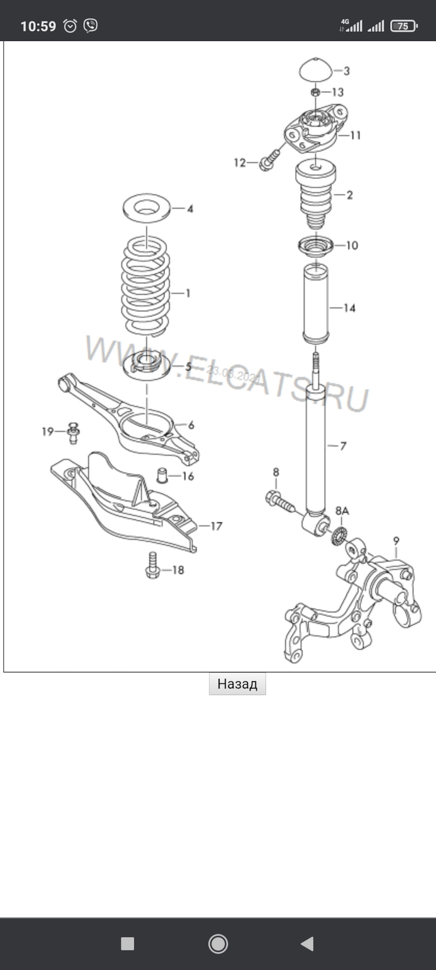

8А на схеме
Мммм, да. Значит есть и на фото просто не видно.
mitrich1982
8А на схеме
А хотя схема с Автодок, её нужно проверить, что то странность какая то.
На экзисте тож такая. Я пока один поменял. Второй буду менять гляну. Мож прикипели они.
mitrich1982
шайба на полном приводе

Есть артикул на пружину евро?
Выше на фото пружина задняя, Bilshtain. Артикул конечно можно найти (видно на фото артикул), но их давно нет в продаже. exist.ru/Catalog/Goods/4/…ysclid=mgd6bmk45g60042212
Увидел аналоги есть кайаб и лесджофорс, как кстати от универсала? Жёстко? Комфорт присутствует?
Задняя ось 39 см от центра до края арки. Пруток евро пружины тоньше, чем пруток пружины ППД.
Willdan
Кстати правильное расположение кузова измеряется не по аркам а по краям порога, так как передняя и задняя арка имеют разную глубину выреза относительно кузова в целом. Ну это так к слову. 🙂
Willdan
www.drive2.ru/l/3855174/
Я так понял перед на 2 см должен быть выше задка 🧐
По идее да, изначально так. Замеры я делал на довольно новой машине, но мы же не ездим на пустом авто. Если на заднем диване регулярно 2-3 человека, то можно задние и по выше.

Привет. Задняя стойка лев прав разница есть?
Амортизатор задний правый и левый под одним артикулом. Передний аналогично.
Болты кто-то менял нижний и верхние с пластиковым стопором они ведь одноразовые!
Пластиковый стопор на болтах не обнаружил. Где такой и как выглядит?
Может ошибаюсь! На болтах которыми прикручивается к кузову верхняя опора заднего амортизатора
На резьбе просто фиксатор резьбы нанесен и все. Три болта на опоре. Держится нормально. Сейчас не вспомню менял эти болты или нет. Прошлым летом отворачивал проверял амортизаторы, все нормально, но этим летом заменю задние амортизаторы вновь. Устали за шесть лет.

Привет всем. Помогите пожалуйста, может у кого и ЕТКА есть…Взаимозаменяемы ди упоры заднего амортизатора с А5 и А7?

Подскажи, когда нижний болт на стойке выкручиваешь, он в пружину упирается?
Мне пружина не мешала сильно. всё быстро как то.
Сегодня полез, хотел заменить стойки со снятием пружин.Потом передумал, так как не очень удобно пружины стяжками сжимать.Завтра буду пробовать, так же как и ты снимал.
Да я не снимал пружины, они не мешают. Болт крепления амортизатора сам по себе, а болт поперечного рычага ниже. Под рычаг ставишь подставку и опускаешь кузов, пружина сжимается, снимаешь спокойно амортизатор. На фото есть.

При откручивании нижнего болта пружина не мешает?
Совсем не мешает, от руки в конце крутиться.
понял. спасибо, поеду сейчас менять
Накидной только возьми, рожковым тяжело будет.
