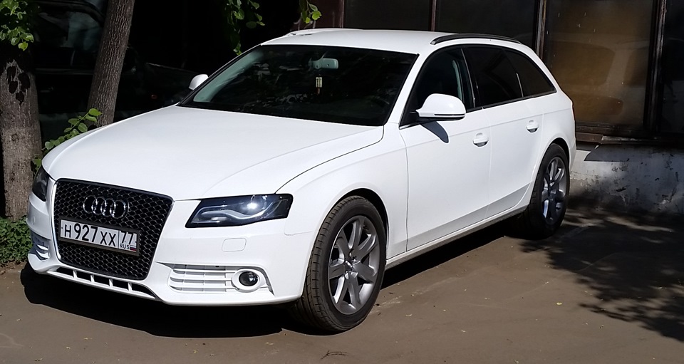

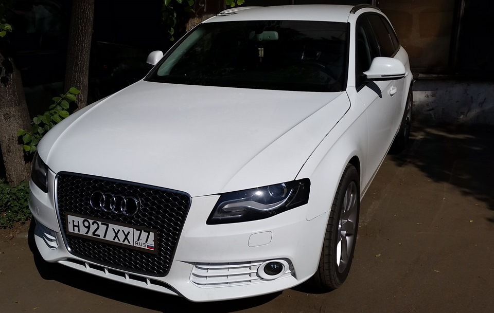

Немного поменял вид с переди, поставил решетку от RS + покрасил решетки птф в белый (пластидип). От гриля тащусь, а вот с птф в сомнениях, с начала казалось что так лучше, сейчас даже не знаю, может ободрать обратно в черный?
Верхние крепления не подходят, пришлось при помощи дремеля вырезать из них все лишнее, вместо защелок поставил стяжки, срезать клипсы по периметру, которые не совпадают с клипсами на бампере, половина только совпала наверное. Накладка в районе замка с другой выштамповкой, то же под нож. Прокладка усилителя пенопластовая не влезла под эту решетку, на ней нет специальных пазов. Еще что то кромсал, сейчас уже и не вспомнишь всего))) Но уж очень мне хотелось эту решетку воткнуть))) И потом всю эту красоту пришлось закрыть ГРЗ, выкинул бы его нафик, если бы без него можно было ездить)))
Решетка слева и справа вставляется в подфарные кронштейны (левый и правый соответственно), которые регулируются по высоте. Но если она не встает по креплениям, то и по высоте не регулируется.

А если хочешь перемен, то можно: 1. Перекрасить эти в рояльный лак. 2. Купить с хромированными кольцами и покрасить их, мой вариант(до/после). 3. Поставить в стиле RS продаются на eBay, подходят к нашим бамперам.
В процессе, как будет время точно обдеру пластидип. Глянцевый вариант с хром кольцами смотрится хорошо, нужно попробовать. Качество решеток в стиле RS которые я видел вымораживает, не представляю как такое можно поставить на машину.

Решетка радиатора — зачоот! А вот решетки ПТФ зря в белый ИМХО.
Сам тащусь)) А решетки уже пройденный этап, это был эксперимент, уже все переделал, скоро выложу.
А не расскажешь поподробнее, что и насколько сильно пришлось колхозить для установки на A4? А то предлагают решетку от RS5

А стяжки не видны? И решетка не шатается?

Не видны, не шатается, снаружи заводской вид, а то что по накладкой никто не знает ;)
А вот это нужно глянуть, когда разбирал не заметил связи между решеткой и фарами…

Оригинальная решетка с RS5.
Она без проблем подходит на в8?
Относительно, крепеж пришлось колхозить, по габаритам рамка 1:1.

ПТФ точно нужно вернуть в обычный вид, ИМХО.

Если гриль черный блестящий (на фото не очень видно) -лучше тогда черные блестящие решетки ПТФ-картинка оживет!
Гриль серебристый, решеток таких я не видел, не знаю бывают в таком цвете, скорее всего нет.
Верни-верни в черный!

Решетки птф в белый вроде как ни к чему, бампер смотрится более простым.
По началу казалось что так он выглядит более целостным что ли, сейчас то же думаю что простенько как то, сливается все, особенно когда чуть грязный.
