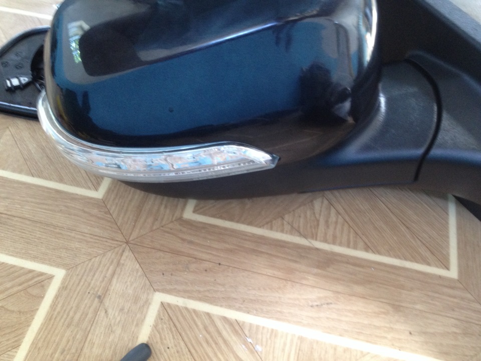

Подготовка к установку зеркал и повторителей
Тыльная часть зеркала… Видно жилы…
Цепляем провода к зеркалам и повторителям. З.Ы. В комплекте повторителей шли провода, а у зеркал провода не шли в комплекте
В собраном виде
Тянем проводку
Вот что получилось
В темное время суток, в итоге повторители повесили на габариты, вообщем светят постоянно, ну я так захотел)))

почем накладки брал с повторителем? на ебеи брал? номер есть у зеркала с подогревом? я так понял ты его отдельно заказывал? куда подключил подогрев? если можно фото выложи)
все брал на местном рынке, у нас это стоит копейки. Повторители брал за 145 тыс сум ~ 48$, зеркала за 40 тыс сум ~ 13$. Подогрев как уже сказали подключается к кнопке подогрева заднего стела, через тот же предохранитель, также и повторители, их подключил к габаритам, т.е. они буду гореть всегда при повороте рычага включения габаритов, были еще 2-х контактные накладки, т.е. можно подключить к габаритам + на поворотники, цена одинаковая, но качество гауно… да на габаритах эти 2-х контакные буду гореть белым цветом, при повороте оранжевым…
Обогрев зеркал обычно подключается к кнопке обогрева заднего стекла)
