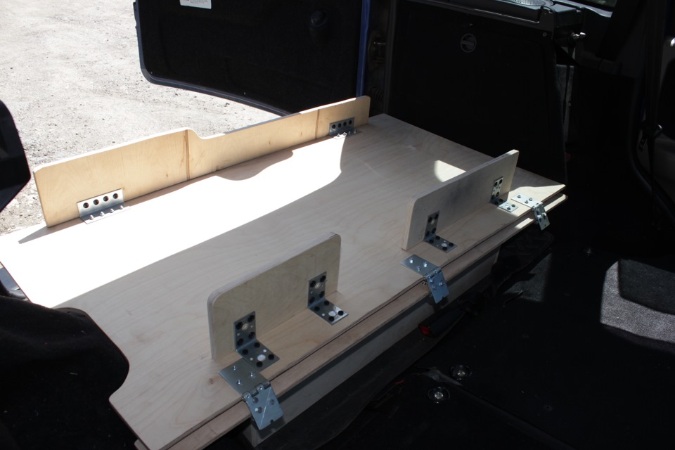

Дальше идут 5-6 часов пиларамно-подгоночных работ, в результате которых получаем вот такую конструкцию в багажнике
Конструкция эта целиковая, собранная на петлях. А позволяет она разложить за 5 мин. спальник размером 174х108!
В таком виде спальник полностью пригоден к использованию, но внешний вид у него не законченный…
Так что приступаем к облагораживанию:
— нижнюю строну покрасил чёрной краской
— верх обтянул карпетом.
Ну и конечный результат:
— транспортное положение
— полностью разложенная "спалка"

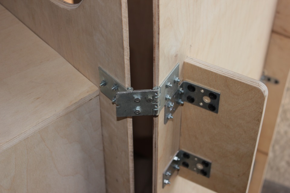

Привет, хочу спросить по поводу спальника в шниве, сам такой сейчас делаю как у тебя, не могу понять и разглядеть, что за шарниры используются на стыке первой и второй части, я так понимаю нужно использовать широкий шарнир т к третья часть ложится между первой и второй, так? Буду признателен если есть более детальные фото, и еще один момент я так и не понял назначение вырезов по правому краю.
Привет. Да, там петли широкие. Сделал их из 2х обычных петель (2 "Г-образные" петли скручены в 1 "П-образную".

благодарю за очень детальные фото

Пользуюемся всей семьёй вполне регулярно и с удовольствием. Нареканий пока нету.
Спасибо! Вариант устраивает полностью… Материал и инструменты есть…осталось выделить время!
Пользуйся на здоровье!
И не забудь выложить результат! (Желательно с указанием источника идеи…)
Любопытно, конструкция по прежнему норм? не сломалась не разболталась от нагрузок?
Да, всё в норме.
Спали втроём (я, супруга и сын) наверное ночей 8-9.

Спасибо за подробный отчет, конструкция понравилась! Если будут чертежи с размерами — только "+". Хочу сделать что-топодобное, но наверное повыше, чтобы нижниюю полость тоже можно было использовать для хранения вещей. Фанеру какой толщины надо, чтобы случайно не сломалась если опереться на нее локтем/коленом?
Чертежей пока нет… Специально я их не делал, надо конкретно снимать размеры с готовой конструкции
Если делать спалку выше — придётся придумывать опоры для передней части и опоры средней части будут выше, а это усложнит загрузку оставшегося пространства багажника.
У меня фанера 10мм, лучше взять 12мм 8ми слойную.
