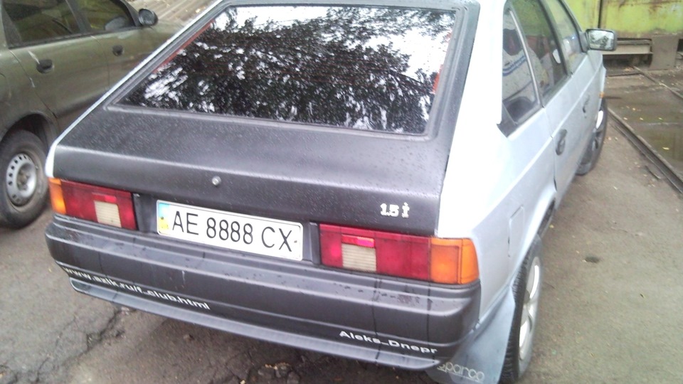

Вопрос следующего характера: Появилась возможность купить комплект моновпрыска с C14NZ, как он себя поведет на полторшке (331)? Будет ли его хватать? От C16NZ, очень тяжело найти… машинки уже повымирали… Главное что ищу: экономию топлива, избавление от подсоса на карбюраторе…
да на 1,5 у меня стоял от С14 модуль впрыска с форсункой тоже С14 блок управления от C18NZ IEFI-6 прошивка AXRT

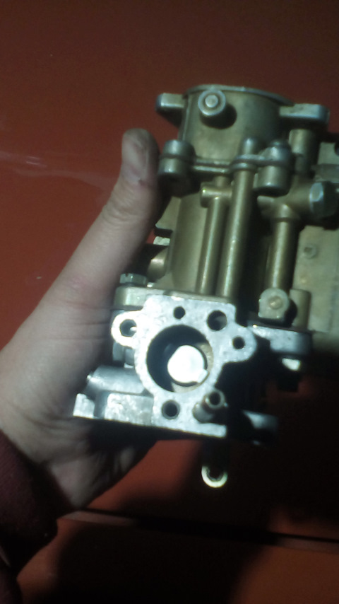

У меня сейчас стоит Солекс 21041 с мотора 1,8… Едет хорошо, кушает 6,5 по трассе, в городе 8,5-8,8… Езжу спокойно… НО! Скоро зима, 8,5 это получается когда машина прогретая… с подсосом зимой получается 11-12… машину почти не грею, поэтому хочу моник для быстрейшего прогрева, и отсутствия дергатни на холодную, отсюда и расход меньше.
