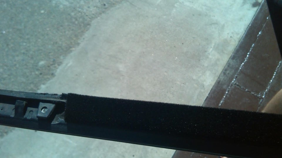

Стало сильно царапать стекло с внешней стороны, как у водителя, так и у пассажира. Промывка и чистка бархоток не помогли. Оригинальные экзист предложил за ~1100-1300 гривен за штуку. Бушные на разборках мало отличаются от тех, которые были у меня да и по фото достаточно трудно определить состояние. Погуглив я выяснил, что их можно реставрировать с помощью флокирования ( нанесения нового слоя бархата ) Нашел парня, который этим занимается и за 2 дня он сделал работу. Выглядят совершенно как новые. Кстати, для того, что бы снять их совсем не обязательно снимать зеркало, нужно просто немного сноровки.

а смысл тебе получить контакт в черкассах ? погугли кто занимается флокированием в твоем городе, как правило они уже сталкивались с таким вопросом. главное, что бы наносили не поверх старого, а полностью удалили все и подготовили поверхность. что бы вынуть бархотку я поддел ее по центру и с усилием выдернул с правой стороы у стойки вверх. там два крепления гибких и их повредить сложно. затем просто аккуратно вытягиваешь из под зеркала, но только под небольшим углом, потому что та часть бархотки, что находится спереди, в конце закруглена и важно не порвать
