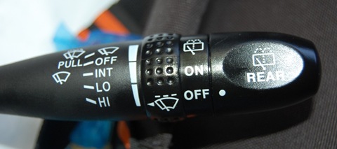

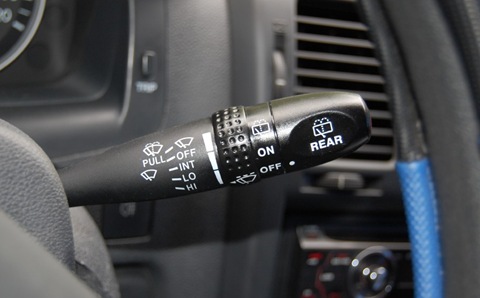

По немногу превращаю свою малышку в GLS :)
Впереди подогрев сидений и ещё много всего, что только будет возможно!

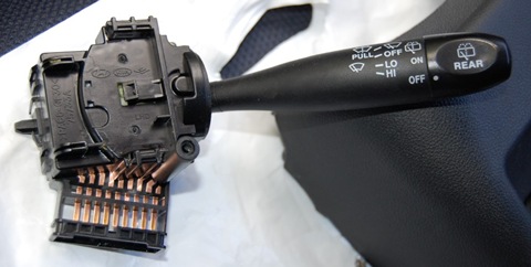

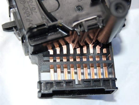

Долго ждал своего заказа. Вообще, уже год как мучаюсь без прерывистого режима работы дворников, крайне неудобно. Учитывая, что у нас то дожди, то снег постоянно. Сейчас бесконечно счастлив, после замены родного на "прерывистый".

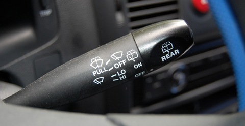

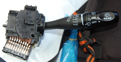

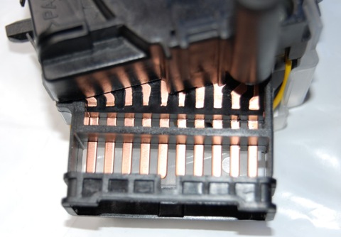

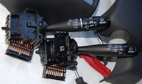

Отличие по конструктиву на фото. В "родном" 9 контактов, в "GLS" их 10, последний как раз и отвечает за прерывистый режим, плюс, когда подаёшь воду на лобовое дворники автоматом счищают стекло!
Всем кому интересно и не жалко 1.5 k рублей рекомендую поменять и наслаждаться поездкой, не отвлекаясь на включение/прерывание работы дворников.
На установку ушло минут 15-20.
Код запчасти (детали) — 93420-1C130.

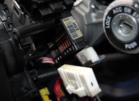

Расскажите пожалуйста поподробней, как заменить переключатель. Меня правда левый интересует (тот, что светом управляет), но технология думаю идентичная. Заранее благодарю!
update: ну, впринципе, я нашёл процедуру в одной неплохой книге. Снять минус, снять руль с кожухом, заменить рычаг, собрать в обратном порядке.

и еще: мне кажется, что там гораздо важнее не 10й контакт, а схемка на переключателе
подробнее :)
а вы не заметили?
мне показалось, будто там еще схемка примастрячена
кто же тогда время будет отсчитывать для прерывистого режима?
Верное замечание, но, не смотрел.

конечно сам. Аккуратно всё открутил, заменил и порядок! Только при выключенном зажигании есссно. ;)
а я попал на небывалую доброту, сказали купи — за так поставим, загнали машину, разобрали — оказалась не та деталь (последние циферки 030 — контактная группа другая)
заказали нужную, в следующий понедельник поеду ставить
