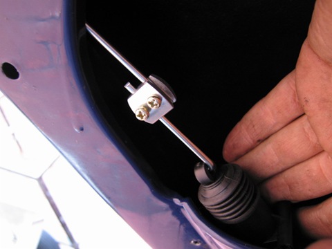

Далее нужно подготовить сами моторедукторы, а точнее их тяги (спицы) которые идут к ним в комплекте. Для этого откусываем необходимую длину тяг, подгибаем и укорачиваем как показано на фото ниже
Затем необходимо просверлить отверстие диаметром примерно 3 мм. В язычке планки запорного механизма.
После чего, нажав на рычажок кнопки замка, вставляем тягу моторедуктора.
Все. Механизм замка можно ставить на место. У нас должна быть видна торчащая тяга.
К ней необходимо, отрегулировав правильное расположение хода моторедуктора, прикрутить сам моторедуктор через соединительный зажим.
Под правильным ходом подразумевается состояние механизма замка (отпирание, запирание) при сжатом и отжатом состоянии привода моторедуктора. При этом не стоит регулировать его так, чтобы для полного отпирания или запирания шток моторедуктора перемещался в самое крайнее сжатое или отжатое состояние. Пусть он немного не доходит. Этакая золотая середина.

Еще раз проверяем и при необходимости окончательно регулируем тяги от моторедуктора к механизму замка.
Результат виден на фото

Проверяем работоспособность. При нажатии на брелок сигнализации постановки на охрану все замки должны запираться полностью и соответственно при снятии машины с охраны – полностью отпираться. Если это не происходит с каким либо из замков – причины три: не отрегулирован как нужно механизм замка (см. в начале статьи), плохо была затянута тяга в зажиме возле моторедуктора и она выскочила, проблема с электрикой.
