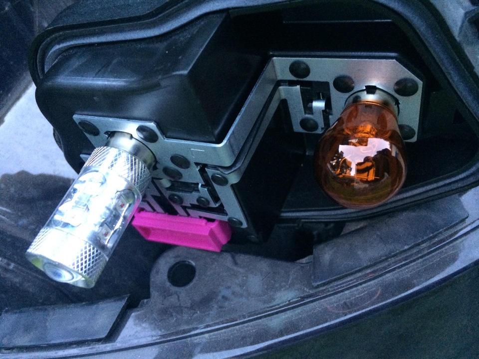

Привет!

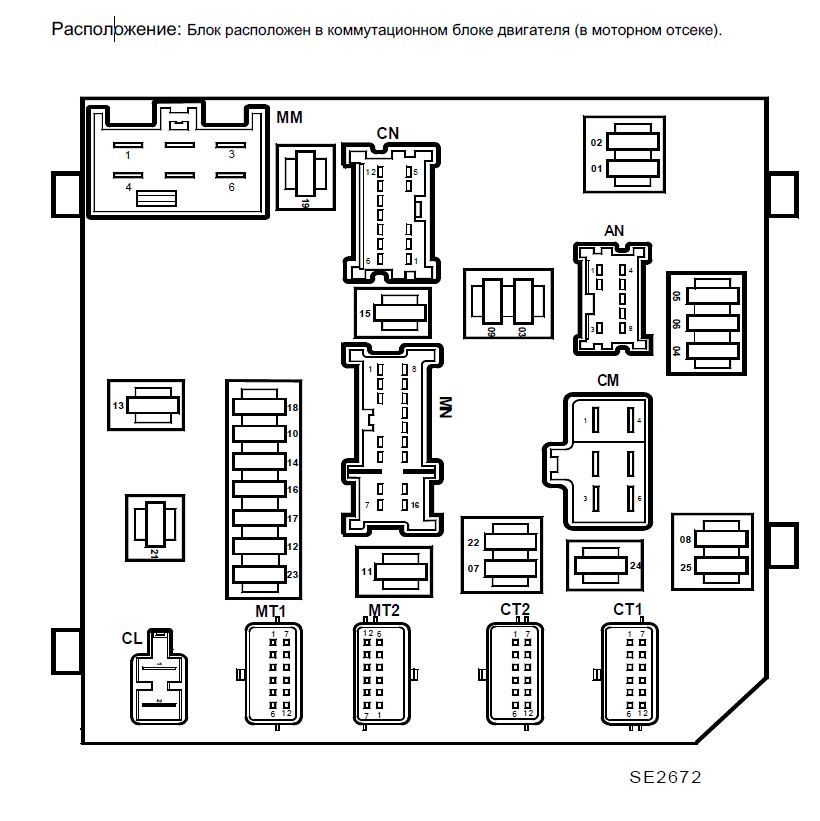

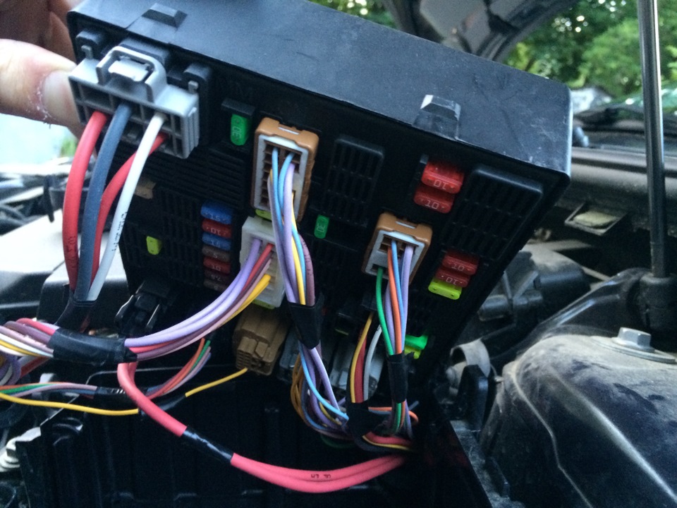

Хотел поставить диодные линзованные стопы и во время работ сгорел предохранитель левого заднего габарита. В инструкции по эксплуатации информации конечно же не оказалось, там есть ограниченная схема предохранов, которые находятся в салоне. Габаритный пред же находится под капотом в монтажном блочке, который запрятан так, что не зная о нем, его будет сложно найти.

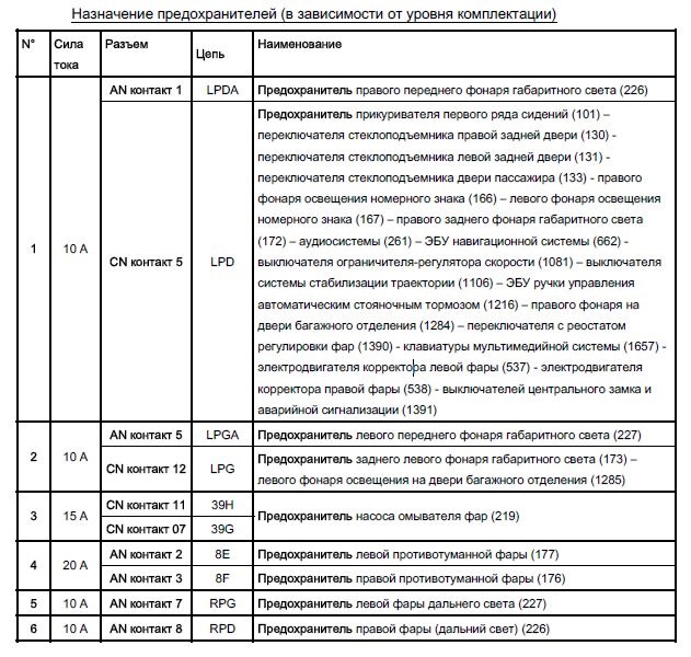

Сначала пошурудил интернет, чтобы определить как все же добраться до этого блочка, затем нашел схему предохранителей от Scenic определил сгоревший предохран и заменил. Вот схема предохранителей и реле в PDF, может кому пригодится.

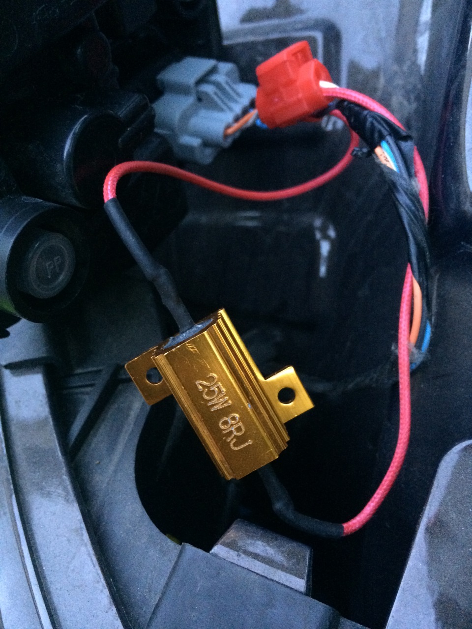

Стопы ставить не стал, обманный резистор греется как утюг и все там оплавит, решил не колхозить.

Добрый день! А можно остальной список предохранителей выложить? Или на почту.

а на задние птф какой пред. подскажи пжл. обе птф перестали гореть. на панели лампочка тоже не горит.
достаточно на стоп припаять резистор 1 кОм где-нибудь на последней фотке или разобрать лампочку и припаять внутрь. (я ставил внутрь лампочки)
сильно не греется.
На габарит — не надо.
Резистор в замыкание плюса с минусом? или просто в разрыв одного из контактов?
В электрике не силен, но думаю мой вопрос понятен :)
на "+" и "-"
