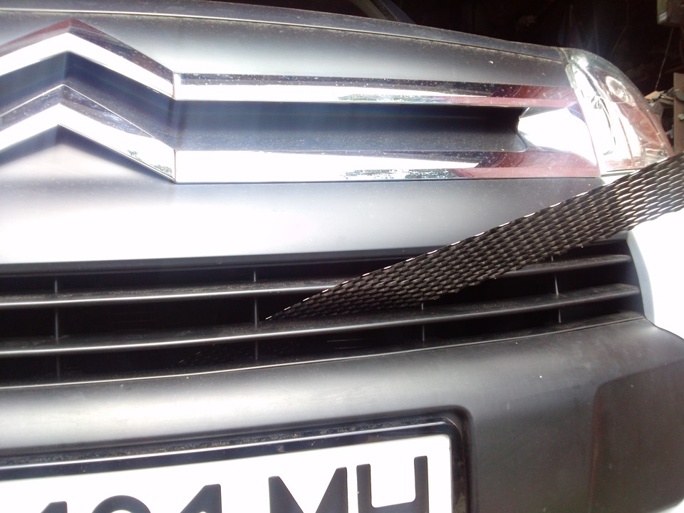

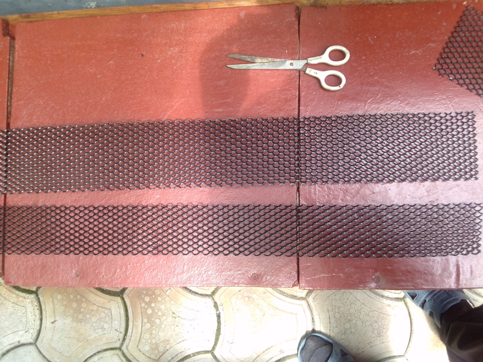

Не нравились мне слишком большие отверстия в решетке пер. бампера, пол ладони можно всунуть. Решил поставить алюминиевую сетку. Сетку и стяжки брал на авто рынке.
На "Типи Клубе" прочитал что ее можно поставить без снятия бампера, решил заморочиться.

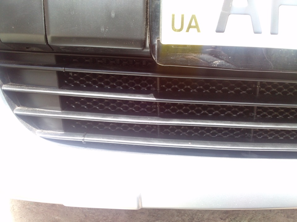

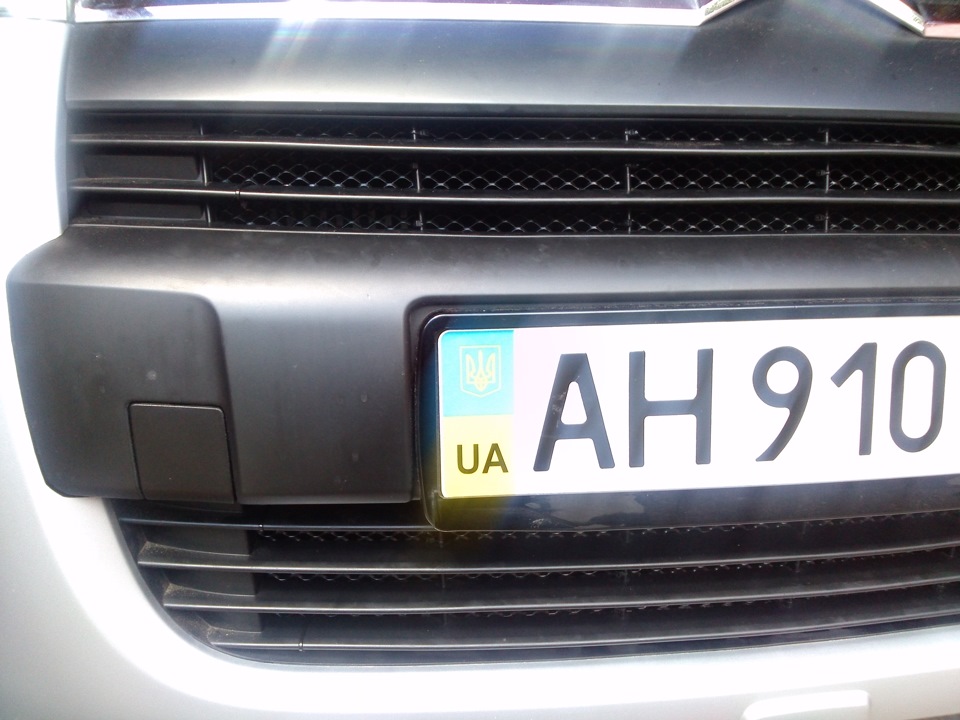

Все оказалось просто. Не надо снимать бампер. Ячейки внизу бампера настолько велики, что металлические полоски сетки для верхней части бампера (800х80 ) и для низа (800Х120) пролезают элементарно.

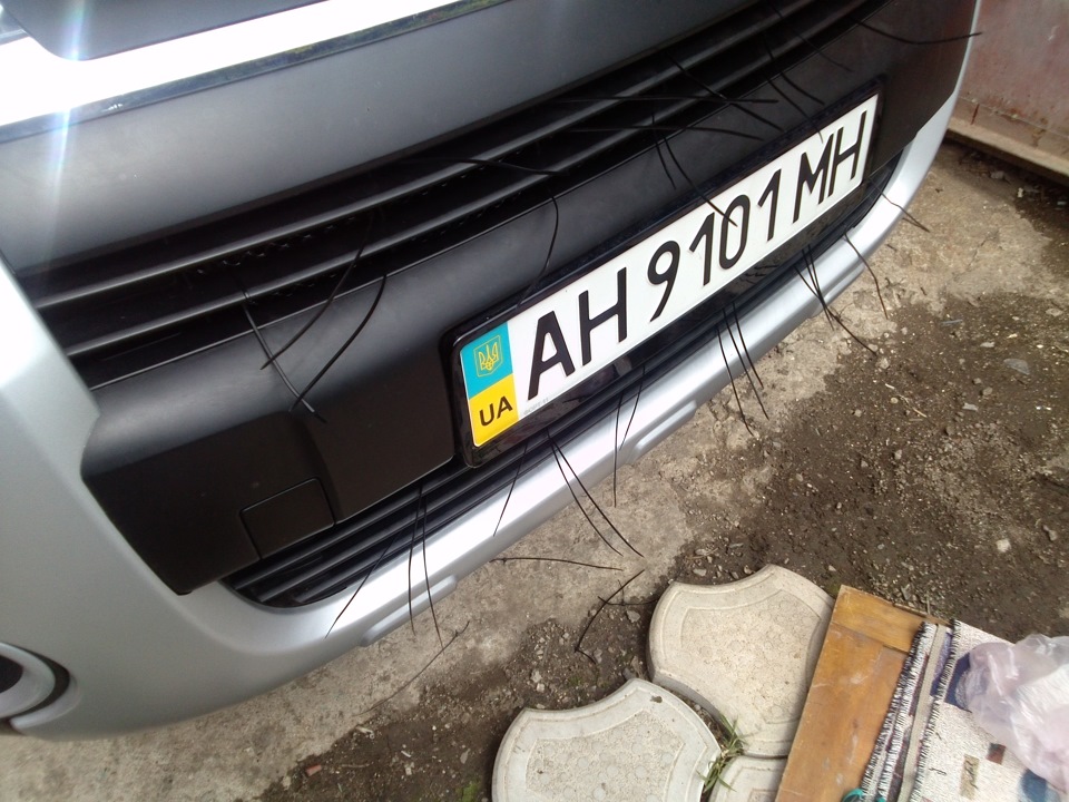

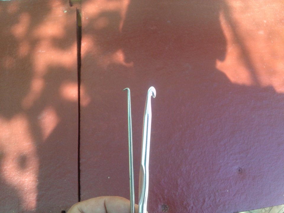

Пространство между бампером и радиатором позволяет легко манипулировать сеткой при помощи двух проволочных крючков и вязальной спицы подогнутым кончиком(без спицы не получится продеть пластиковую стяжку). Окончательно прикрепил сеточку черными стяжками.
Длина верхней сетки может отличатся от Типи и рестайлинговых, нижняя одинаковая. Рулетка в помощь.

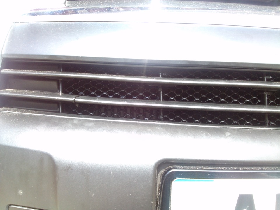

А для охлаждения хуже не будет? у меня карлсон после езды крутиться хотя радиатор продуваю.
ничего не будет охлаждению. это же не картонка
lukashenko
да нет, сетка крупная.
