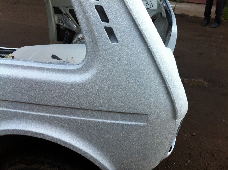

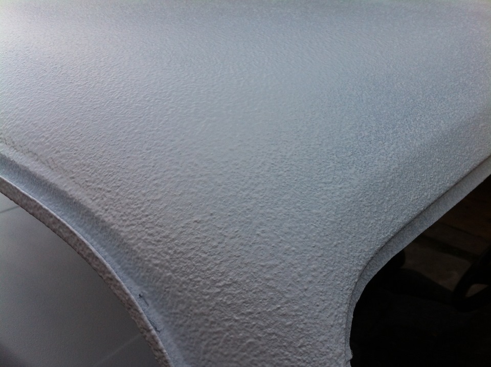

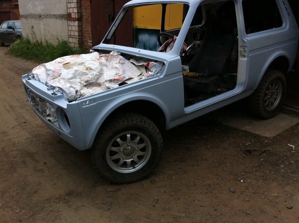

Наконец то практически закончился этап приведения внешнего вида к желаемому. Хотелось неприхотливого надежного покрытия для авто. Выбор пал на раптор, ввиду его доступности и хороших отзывов в интернетах. Опишу вкратце несложный тех процес которым мы воспользовались для тех кто захочет повторить.

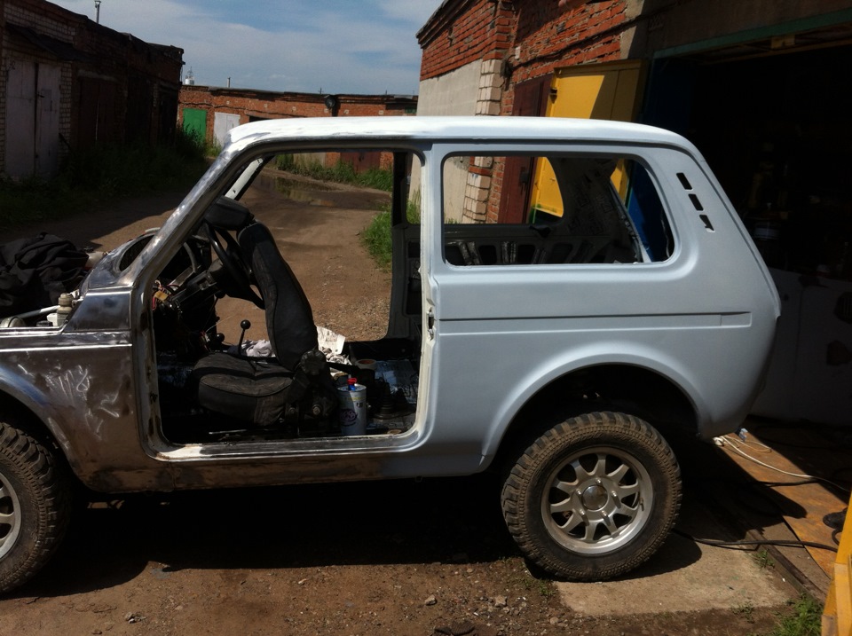

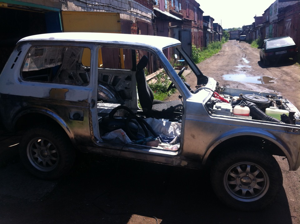

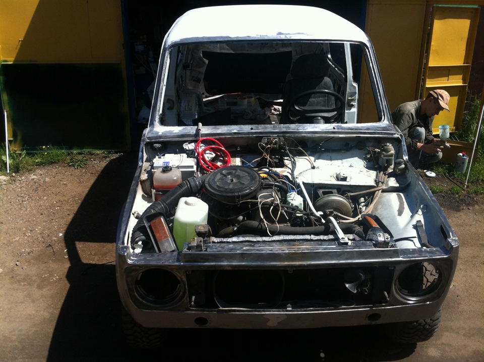

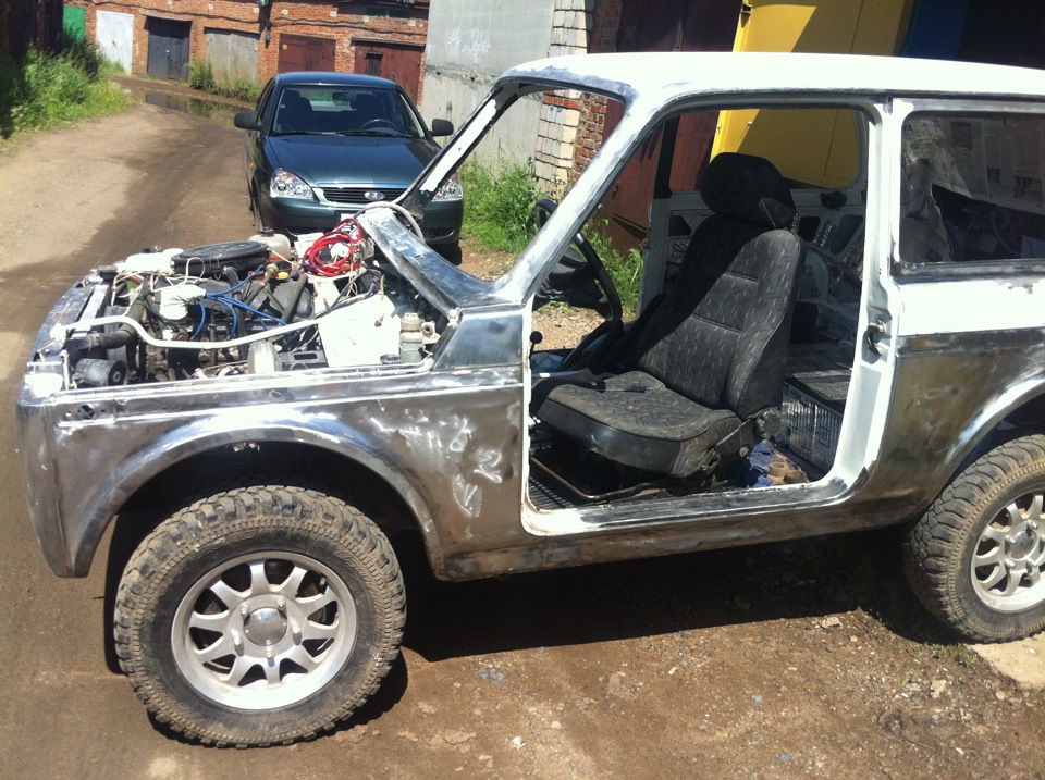

1. В принципе, раптор не особо требователен к подготовке поверхности, но ржавчину надо убирать обязательно. Подготовили поверхность с помощью 80 шкурки, кругов ушло немало. Так же очень хорошо убирает краску металлическая щетка на болгарке. Пришлось ободрать почти всю краску так как под ней сидели "рыжие партизаны".
2. Потом всю поверхность металла и места где осталась краска, (а их осталось немного))) заматовали 280 шкуркой.

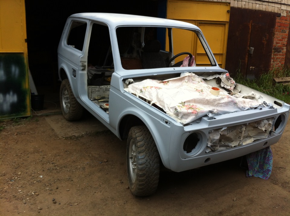

3. Покрыть голый металл протравочным праймером, предварительно обезжирив Я воспользовался рекомендованным ACID#8. Грунт готоывй к применению и ложится неплохо. Ушла ровно 1 литровая банка. Металл под грунтом становиться приятно блестящим благодаря наличию в составе кислоты.

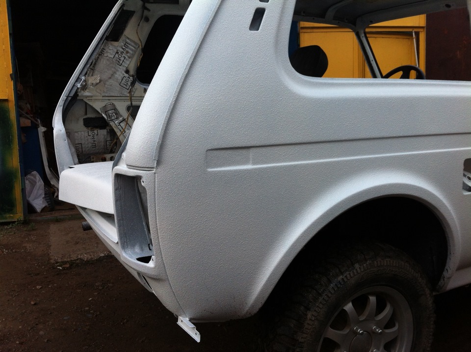

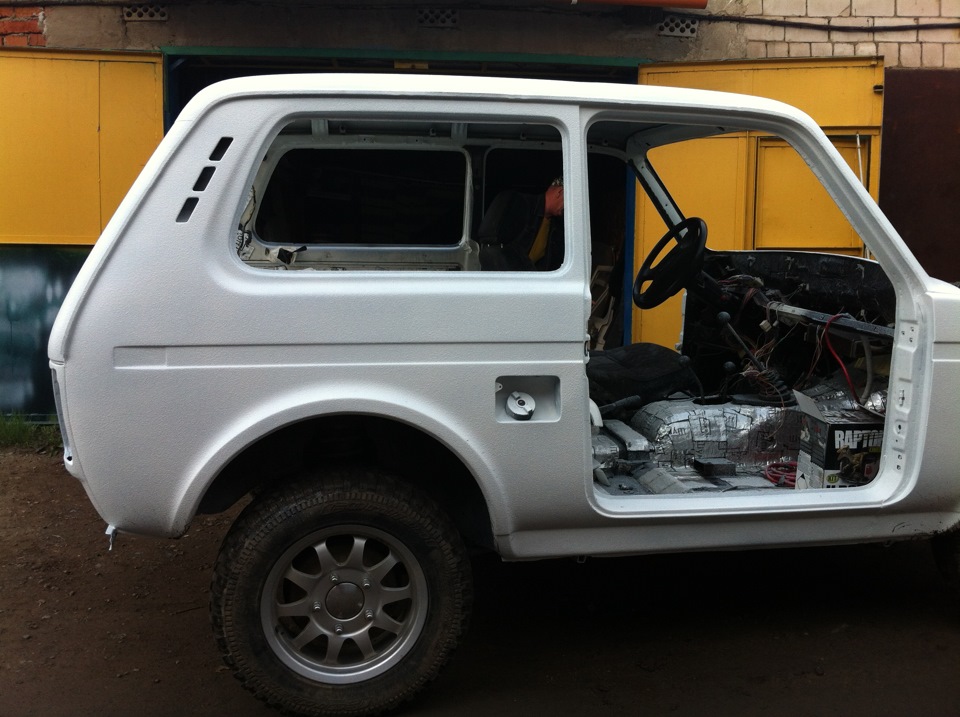

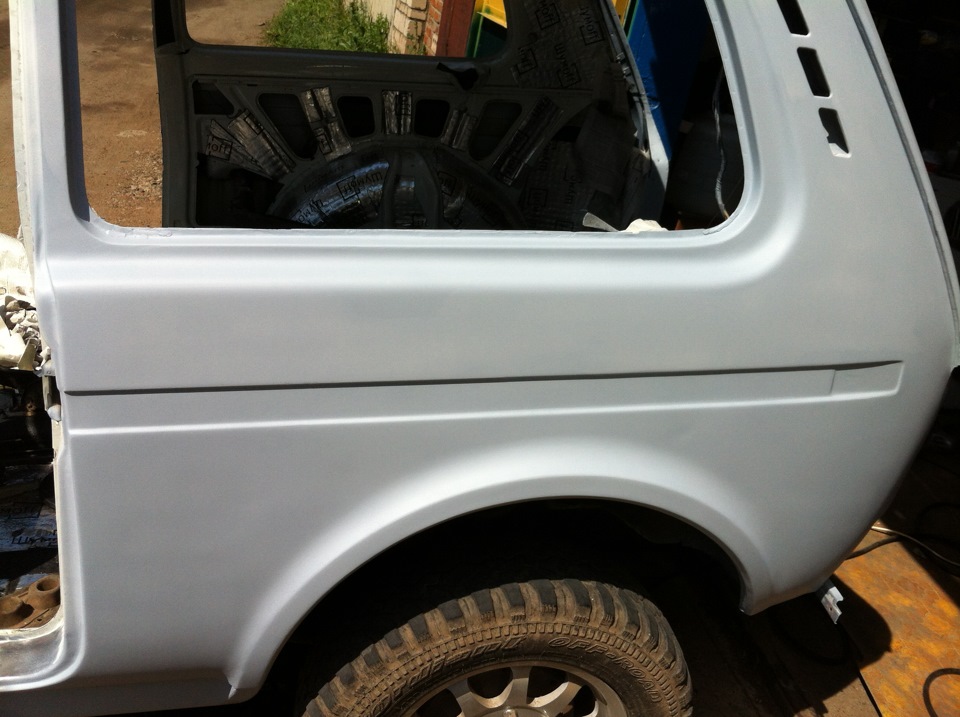

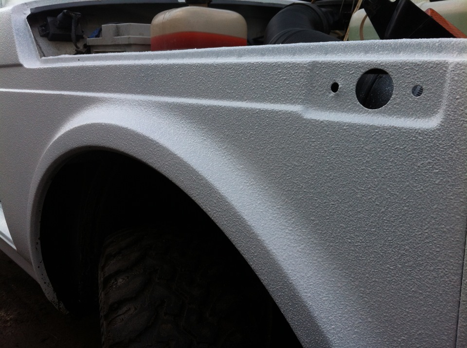

4. Замешать раптор с акриловой краской желаемого цвета и отвердителем. Нанести с помощью "шубного" пистолета для антигравия. Раптора ушло 2 коробки но местами есть просветы так как его нмного нехватило, но я хотел чтобы проемы и прочие участки тоже были покрыты им. Осталась 1 банка на мелочевку, благо можно красить раптор на раптор, так что 2 комплектов должно хватить.
Все кроме последнего этапа делали с другом сами, за что ему отдельное спасибо. Последний этап обливки делал мастер 75 левела mcRai. Быстро качественно и недорого как говорится.
Время высыхания раптора 20 дней. пока же он больше похож на твердую резину и его можно легко поцарапать, что мы и сделали))). Покрытие прикольное на ощупь и на вид, ждем полной полимеризации и начинаем обратный процесс собирания авто.

Гоша, можно проще например на покраску нивы надо 2 комплекта…берешь емкость на 10 литров.Выливаешь туда весь раптор, потом добавляешь краску.Перемешав увидешь цвет, после можешь добавить еще для затемнения цвета или яркости.После в 4 банки отвердос и первый слой на 6 атм б** перекрытия, второй слой 2-4 атм для шагрени
тоже думаю так же но пока собираю инфу . скажи спустя почти год как покрытие царапены и ржавчина не лезут да и мыть авто. Вобщем не жалееш
если ржу до конца не убрать, а это очень сложно так как она очень глубокая. то лезет немного. мыть авто керхером норм, можно даже щеткой, один хрен не царапается. Гонял без брызговиков, камни летящие из под колес скалывают раптор, несколько сколов на задней арке. в целом покрытие держится очень крепко, но места где была ржа может отпадывать если не до конца ее уберешь((
А как эти сколы потом заделать?
так же раптором я думаю =)
Опиши пожалуйста вкратце технологию нанесения (порядок нанесения и что использовал), тоже подумываю о рапторе, заранее спасибо
сначала обдираем старую краску в местах где есть рыжие места, где нормальная краска я просто прошелся шлифмашиной с 180 наждачкой. Потом голый металл тоже 180 прошелся, переходы между краской и металлой убираем но без фанатизма). Потом обезжириваем, можно бензом калошей, и покрываем грунтом acid8. Мешаем раптор с акриловой краской желаемого цвета и отвердителем. Нанести с помощью "шубного" пистолета для антигравия. Для лучшей урывистости можно размешать с акриловым разбавителем. Если разбавителя достаточно >= 20% то можно пистолетом окрасочным покрывать но шагрень чуть другая будет как на ссылке
Спасибо большое! А подскажи пожалуйста на счет пропорций
10% акриловой краски к объему, отвердитель в пропорции указанной на упаковке, разбавитель в зависимости от того какую шарень получить хочешь. то есть от 0 до 30%
