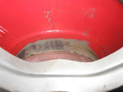

После покупки посещала меня мысль, что родные колеса на волге не АЙС, в магазинах литья с 5*108 кроме 15 максимум 3 вида, а ценник конский. Вот и пришло мне в голову сделать проставки под диски 5*114,3 которых огромное множество.

Здорова! Подскажи пожалуйста параметры диска ( Вылет, ширина). какие шины (размер). ширина проставки.
Заранее Спасибо!
R17 ET38 7jj 225\50\17 проставка 20мм.
благодарю!

какже при такой конструкции колесо прикрутить ? шпилька разве не будет прокручиваться ?

тема темой…вот тока какова толщина проставки и ее вес?толщиной нужно перекрыть шпильки стоковые или пилить шпильки, но это карявая идея…

Какая толщина проставок и примерный вес?

По ссылке разболтовка со 114,3 на 108. Но ее надо переделать, где отверстия на 108, сделать с потаем под болты которые заворачиваються в ступицу волги, а где 114,3 туда поставить шпильки. У меня шпильки стоят Оковские.

А ведь можно просверлить тормозные диски и ступицу, навернуть в ступице резьбу
В ступице нельзя, там получается близко к краю.

Впервые вижу такое решение — некий даунгрейд )))) проставки тяжелющие наверное, хотя сделаны на совесть, но то что ограниченный выбор с сверловкой 5*108 — это нонсес…
Да мои в два раза тоньше весят килограмм Эти наверно больше 2-х Но сделаны на совесть Ты прав

Кстати не боишся что в один прекрасный момент, шпильки могут провернуться в своих местах, и кер открутиш колесо? Я бы например ещё их сваркой там зафиксировал бы
